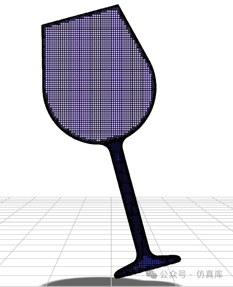

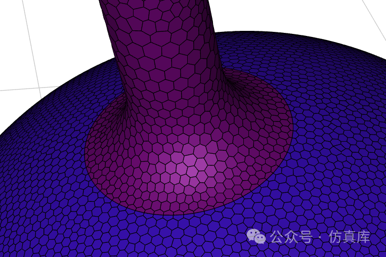

1 前处理设置

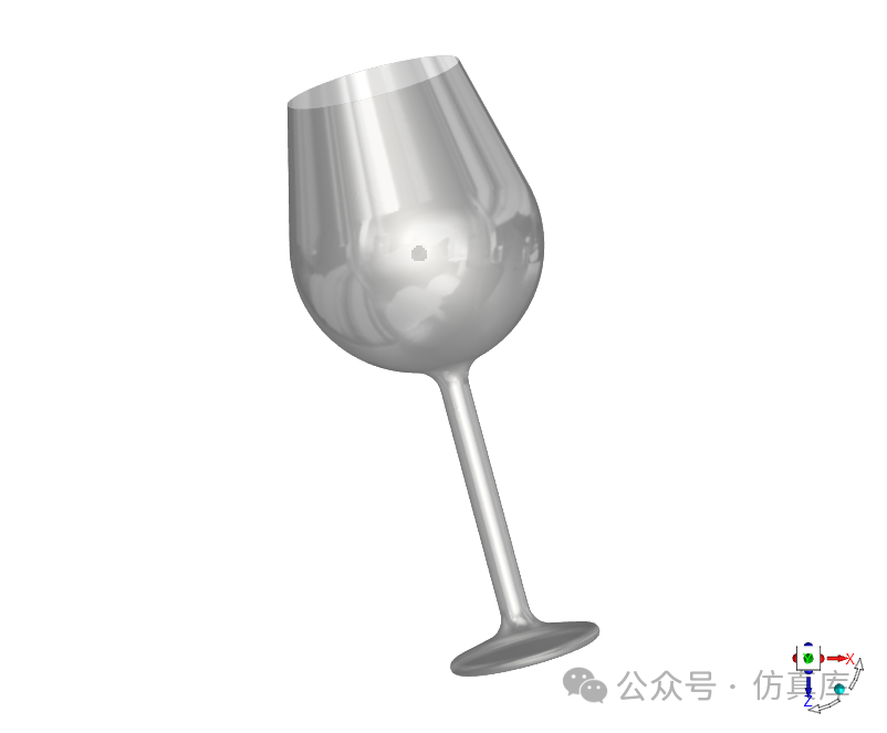

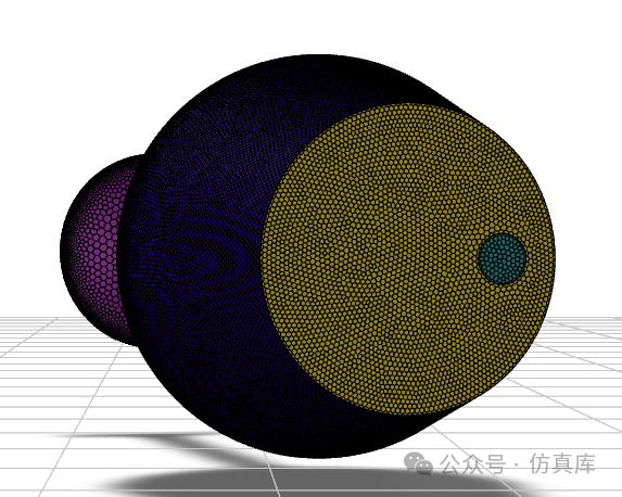

采用了Fluent meshing进行前处理,多面体与核心六面体的方法对体网格进行划分。
Fluent VOF倒酒的图1
Fluent VOF倒酒的图2
Fluent VOF倒酒的图3

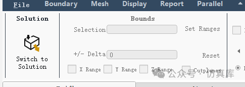

2.1 导入网格
通过Switch to Solution导入网格进行求解计算。
Fluent VOF倒酒的图4

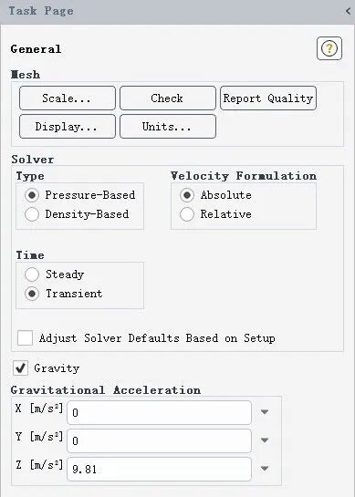

2.2 General设置
选择瞬态计算,并设置重力加速度
Fluent VOF倒酒的图5

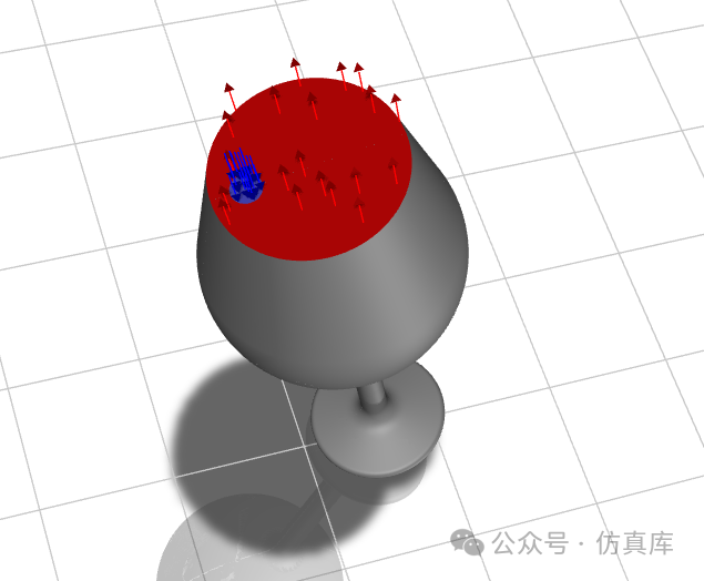

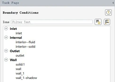

2.3 边界条件
因模拟倒酒问题,因此在网格图片中杯口的小圆孔被定义为速度进口,剩余部分为压力出口,其他部分皆为壁面。
Fluent VOF倒酒的图6
Fluent VOF倒酒的图7

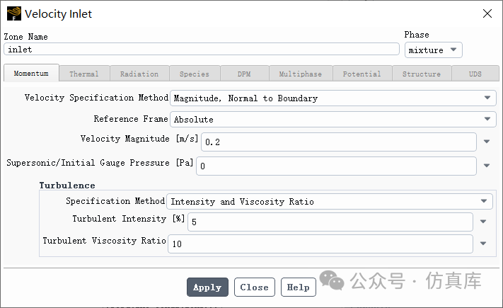

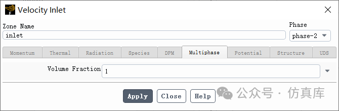

速度入口的速度设置为0.2m/s,并点击Phase,选择phase-2,将体积分数设置为1。
Fluent VOF倒酒的图8
Fluent VOF倒酒的图9
