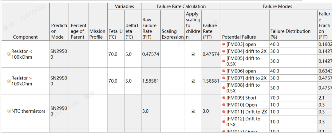

  • 需要一个可靠性高的并且通过功能安全认证的软件工具,进行包括硬件BOM的失效模式定义、失效率设置和计算等在内的功能安全的定量分析功能;
  • 需要软件内置多种常用知名标准的失效率数据库,同时该工具业内知名度较高、客户广泛,生成的工程文件可通用;

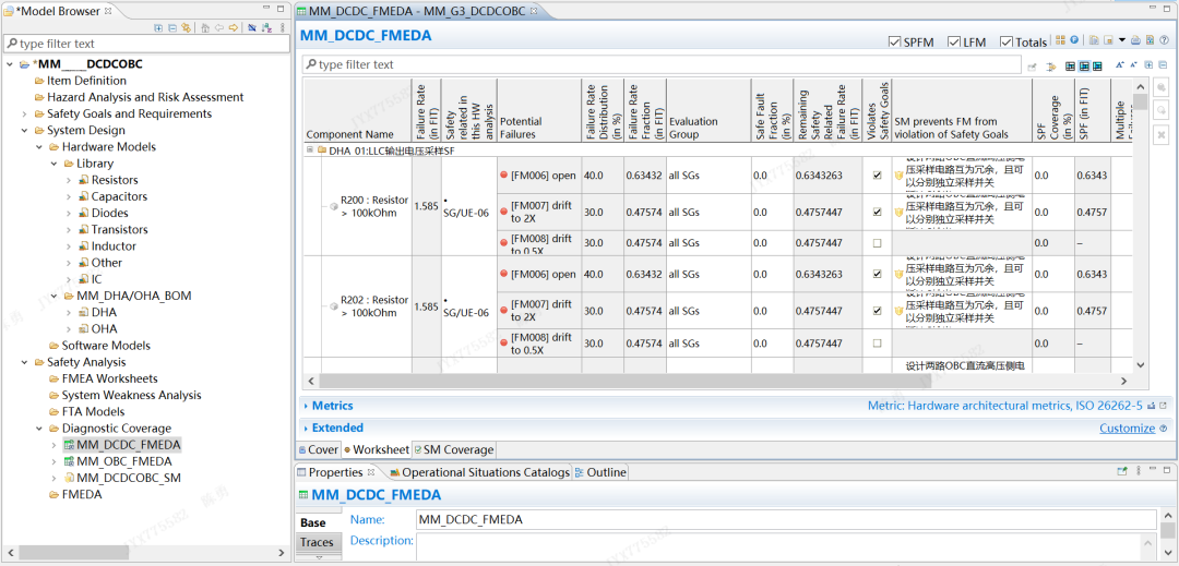

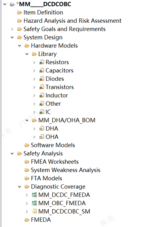

  • 通过使用medini的基于模型的安全分析和高可追溯性的能力,进行各层级的安全需求追溯;

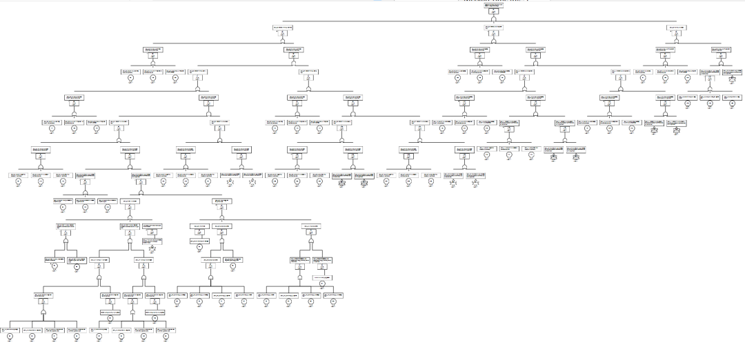

  •  通过medini可靠性计算模型和失效模式库,完成了含有几千个硬件器件的FMEDA定量分析,FTA定性分析等。
Safety module and Workproducts

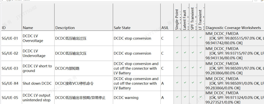

Safety Goal
FMEDA
故障树分析法(FTA)

通过medini的可靠性计算模型和失效模式库,以及各层级模型、失效、安全机制等和需求之间的追溯功能,有效地解决了公司从0~1安全分析数据之间的追溯。medini通过自带的失效率库和失效率计算模版,可以快速准确地得出相应的失效率,通过匹配或者复制粘贴的可视化操作,使得定量FMEA分析完成速度大大加快。各个层级分析的关联设置,可以有效地链接FMEA、FTA中的基础事件,故障树分析中的基础事件可以直接和FMEA中的元素关联,从全流程角度看,整体上节约了50%以上的时间。
