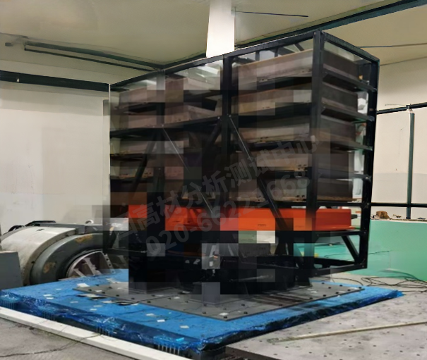

以振动试验台为基础激励,选择60吨推力振动台分析验证电池包箱体框架在随机与定频工况下的疲劳损伤效果,如图1所示。
图1 电池包箱体框架振动测试
国高材分析测试中心配备30kN、40kN、60kN推力振动台,可根据设备性能及试验条件及样品作出选择合适的设备,咨询电话020-66221668

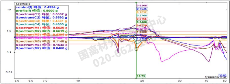

首先将带电池包的电池箱框架安装在振动台,再在Z 轴、Y 轴、X轴分别施加随机振动加速度与定频振动载荷,加载顺序为Z 轴随机、Z 轴定频、Y 轴随机、Y 轴定频、X 轴随机、X 轴定频,加载时间分别为每个方向随机振动12 h、定频振动2 h,具体振动条件参考GB 38031—2020的要求设定,随机振动加速度PSD 谱与定频振动扫频载荷如图2~图4 所示。
图2 Y向振动试验曲线
图3 Z向振动试验曲线
图4 X向振动试验曲线

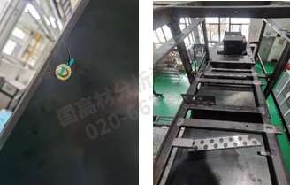

对于电池箱框架上的易损部件,如水冷机组、封板、气缸类、支撑杆、副支架、配重外壳、各类胶垫、气缸类、配重外壳、各类胶垫、螺视栓等,应在振动测试完成后着重检查。
图5 易损部件:封板(左)和副支架(右)

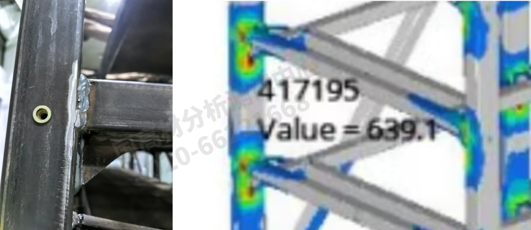

本次振动导致“侧梁”出现开裂失效(如图6),而设计时通过仿真分析未能发现,需要在结构设计、材料选择、制造工艺等方面进行调整
图6 侧梁实际开裂(左)和仿真分析结果(右)
