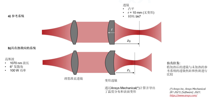

随着材料加工技术的发展,高功率激光光源的应用越来越广泛。这在光学系统的各个元件中产生大量的热量,可能引入各种光学效应,如热透镜效应,它将改变透镜的焦距。在这个用例中,我们演示了由聚焦透镜内部的热透镜产生的焦点位移。热透镜效应本身由导入的变形表面和根据导入的温度数据计算的非均匀介质定义。
