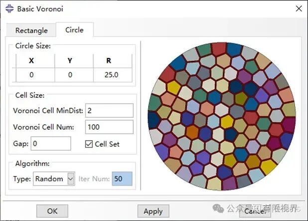

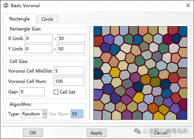

2.1 二维Voronoi模型
2.1.1 基础晶体模块
二维基础晶体模块包括矩形和圆形边界子模块,用户界面如下:
图2.1 二维基础晶体模块(矩形边界)
图2.2 二维基础晶体模块(圆形边界)

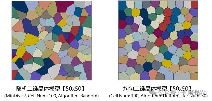

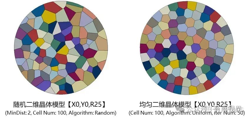

模块提供两种算法,Random和Uniform算法,两种算法生成的晶体示例如下:
图2.3 不同生成算法下的矩形边界二维晶体模型示例
图2.4 不同生成算法下的圆形边界二维晶体模型示例

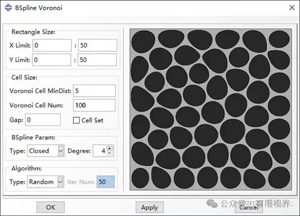

2.1.2 B样条晶体模块
该模块会对生成的二维晶体进行B样条填充,其用户界面如下:
图2.5 二维B样条晶体模块

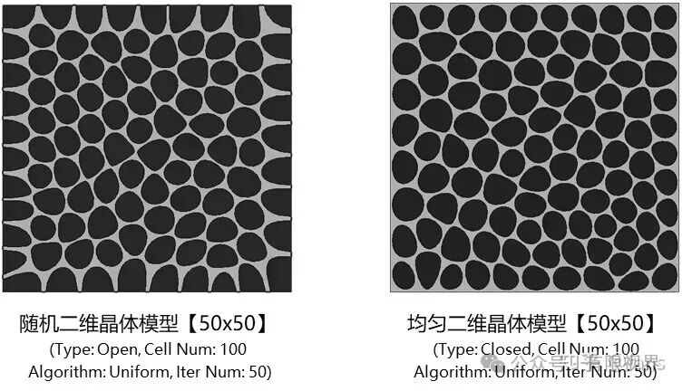

该模块可生成开放和封闭式两种B样条填充模型,具体示例如下:
图2.6 开放和封闭式B样条填充晶体模型示例

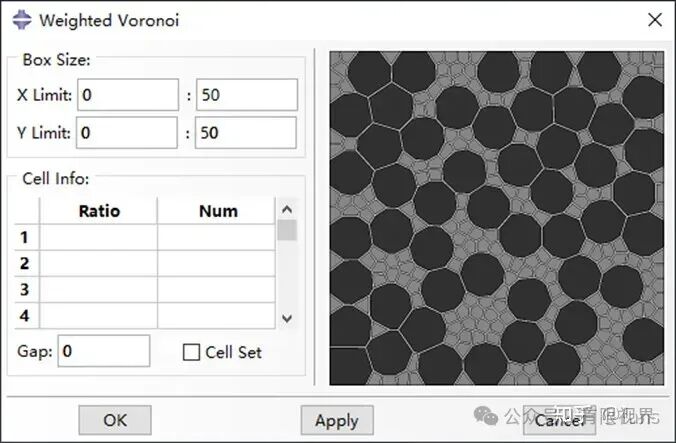

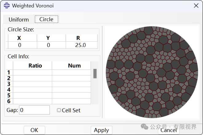

2.1.3 加权晶体模块
该模块可用于生成多相二维Voronoi晶体模型,可分别控制每一相的占比,其用户界面如下:
图2.7 二维矩形边界加权晶体模块
图2.8 二维圆形边界加权晶体模块

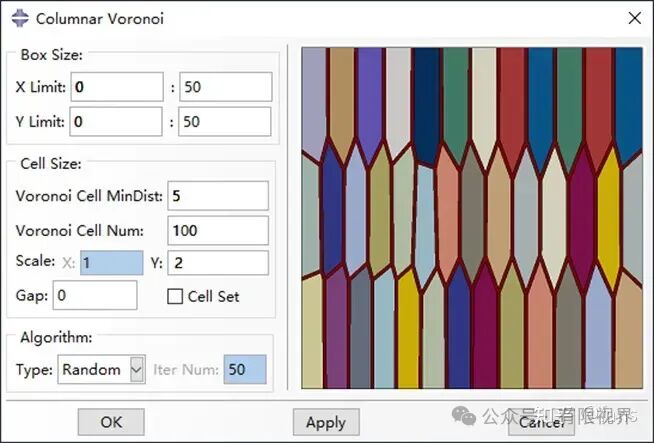

2.1.6 柱状晶体模块
该模块可用于生成二维柱状Voronoi晶体模型,其用户界面如下:
图2.11 二维柱状晶体模块

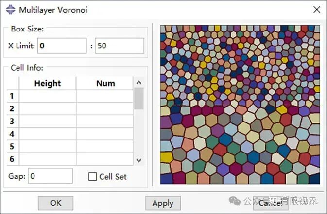

2.1.7 分层晶体模块
该模块可用于生成二维多层Voronoi晶体模型,可分别控制每一层晶体的大小和厚度,其用户界面如下:
图2.12 二维分层晶体模块

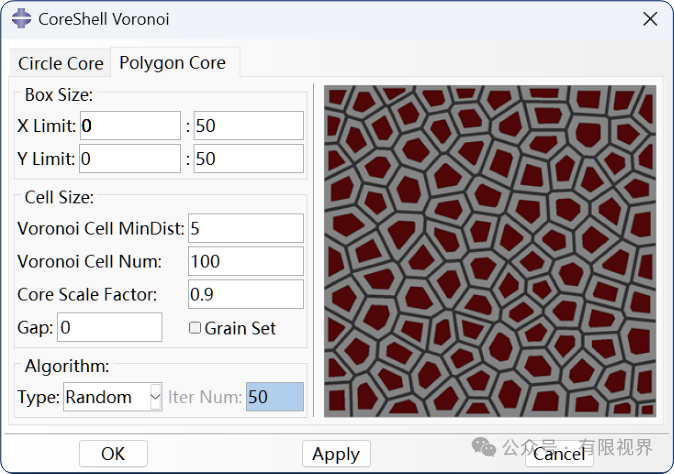

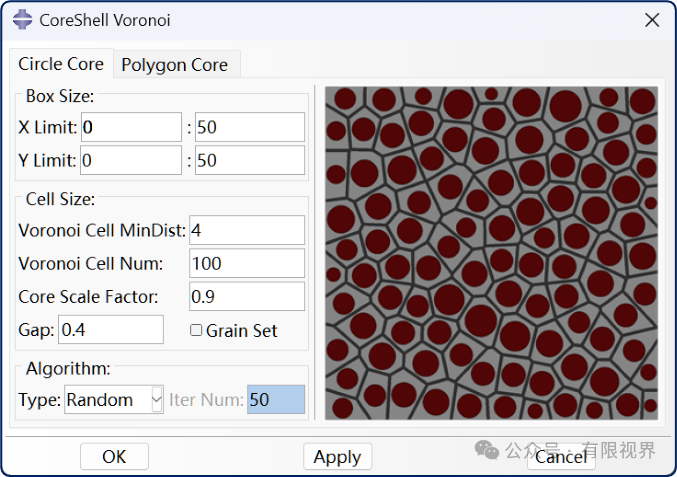

2.1.8 核壳晶体模块
该模块可用于生成二维核壳Voronoi晶体模型,包括圆形和多边形核壳晶体模块,其用户界面如下:
图2.13 二维圆形核壳晶体模块
图2.14 二维多边形核壳晶体模块

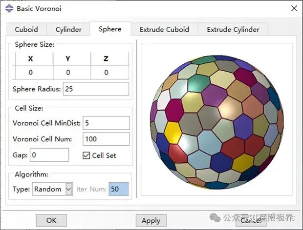

2.2 三维晶体模型

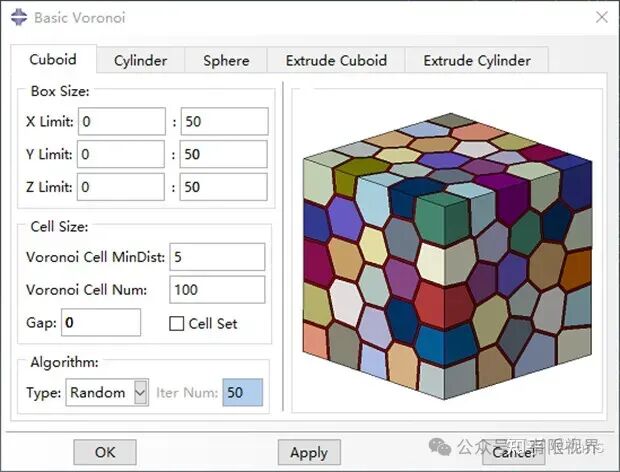

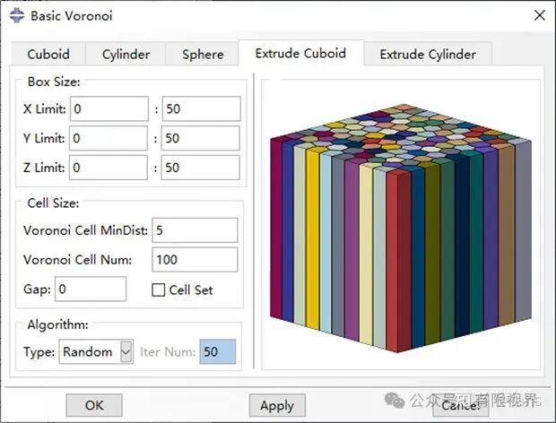

2.2.1 基础晶体模块

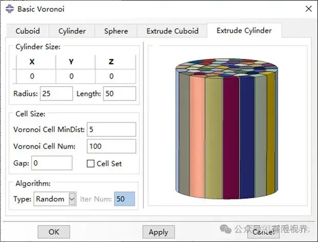

三维基础晶体模块包括长方体边界、圆柱边界、球边界、长方体边界拉伸型和圆柱边界拉伸型子模块,用户界面如下:
图2.15 三维长方体边界晶体模块
图2.16 三维圆柱边界晶体模块
图2.17 三维球边界晶体模块
图2.18 三维长方体边界拉伸型晶体模块
图2.19 三维圆柱边界拉伸型晶体模块

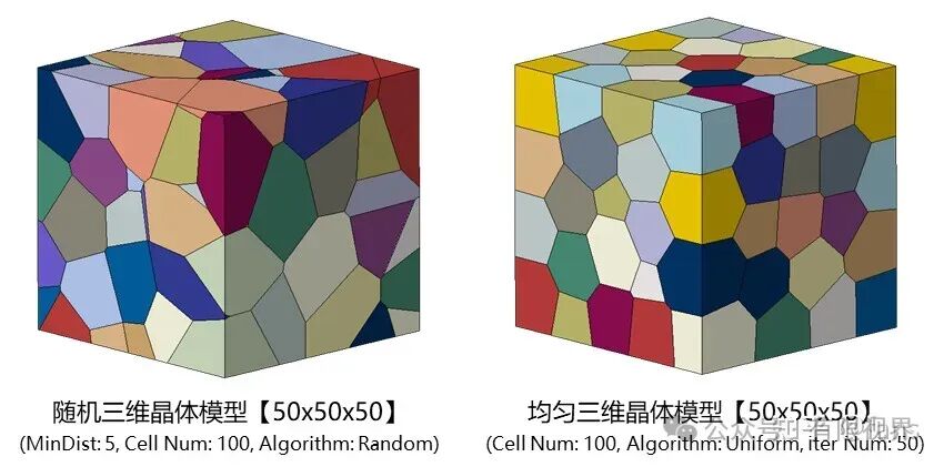

这些模块均提供了两种不同的生成算法,Random和Uniform算法,生成模型示例如下:
图2.20 不同生成算法下的长方体边界晶体模型示例

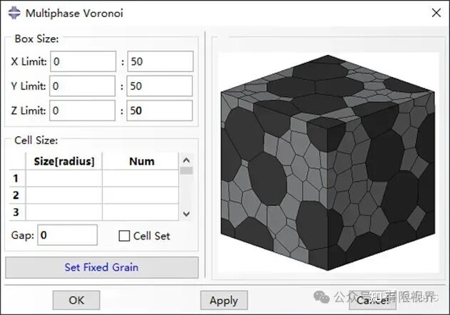

2.2.2 多相晶体模块
三维多相晶体模块可用于生成多相晶体模型,用户界面如下:
图2.21 三维多相晶体模块

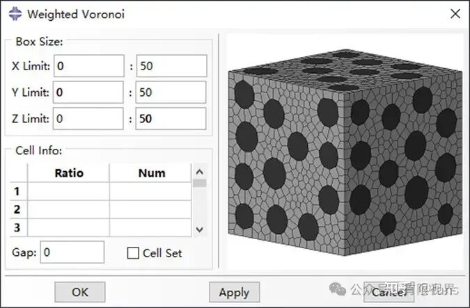

2.2.3 加权晶体模块
三维加权晶体模块可用于生成多相晶体模型,用户界面如下:
图2.22 三维矩形边界加权晶体模块
图2.23 三维圆柱边界加权晶体模块
该模块相比于多相晶体模块,可更加精准控制每一相的占比,生成的每一相中的晶体也更加均匀(体积一致和形状接近)。

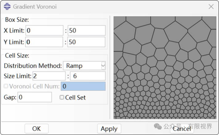

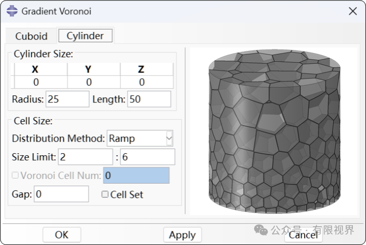

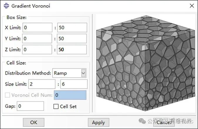

2.2.4 梯度晶体模块
三维梯度晶体模块可用于生成梯度晶体模型,支持用户自定义梯度,用户界面如下:
图2.24 三维矩形边界梯度晶体模块
图2.25 三维圆柱边界梯度晶体模块
该模块支持用户自定义梯度(Distribution Method选择UDF后),用户需输入一个Python程序文件(.py文件),程序会自动调用该文件生成梯度场,并根据该梯度场输出晶体模型。梯度场Python脚本示例如下:
#coding:utf-8
import math
def getSize(x, y, z):
    size = 0.2*math.sqrt((x-0.5)**2+(y-0.5)**2)+0.025
    return max(size, 1E-5)
if __name__ == "__main__":
    print(getSize(0., 0., 1.))
其中,“#”包括的行是可修改部分。

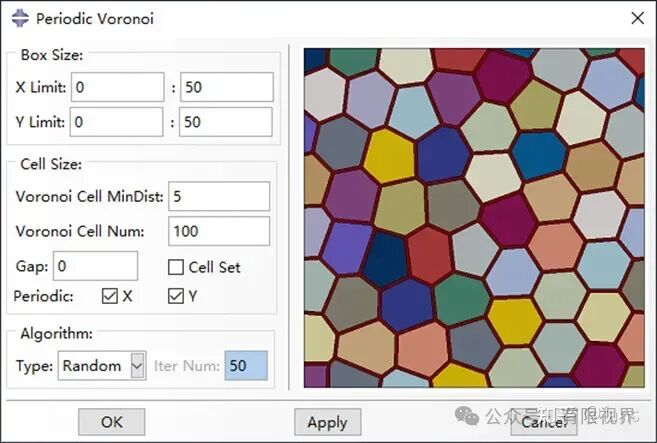

2.2.5 周期晶体模块
三维周期性晶体模块可用于生成周期性晶体模型,用户界面如下:
图2.26 三维周期性晶体模块
该模块可控制不同方向晶体具有周期性。

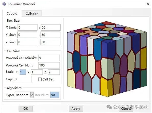

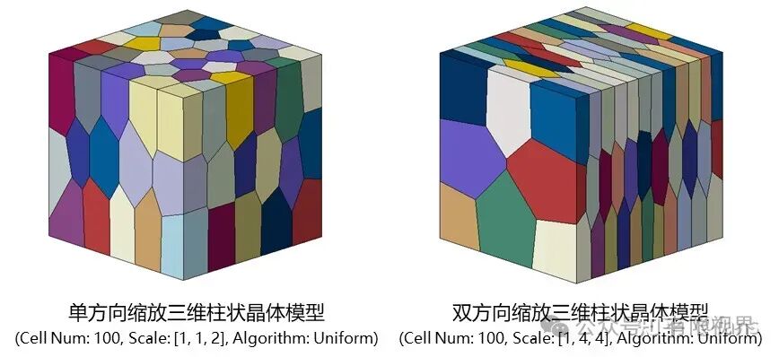

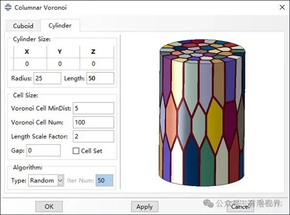

2.2.6 柱状晶体模块
三维柱状晶体模块可用于生成细长和偏平形晶体模型,可用于材料轧制后晶体各项异性有限元仿真,用户界面如下:
图2.27 三维长方体边界柱状晶体模块
图2.28 三维圆柱边界柱状晶体模块
该模块可生成细长和偏平型晶体模型,示例如下:
图2.29 三维柱状晶体模块生成的细长和偏平型晶体模型示例

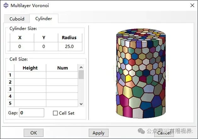

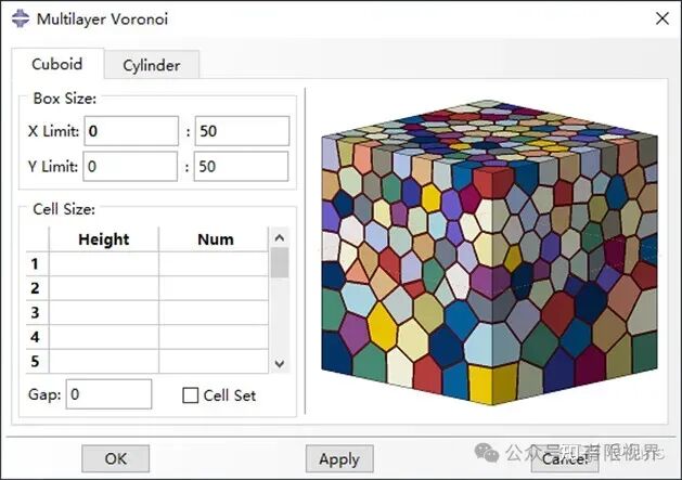

2.2.7 分层晶体模块
三维分层晶体模块可用于生成多层晶体模型,用户界面如下:
图2.30 三维长方体边界分层晶体模块
图2.31 三维圆柱边界分层晶体模块

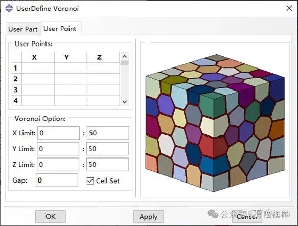

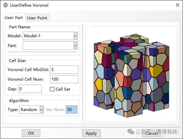

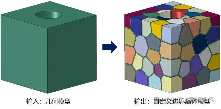

2.2.8 用户自定义晶体模块
三维用户自定义晶体模块包括用户定义边界和用户自定义点子模块,用户界面如下:
图2.32 三维用户自定义边界晶体模块
该模块用户需输入一个几何模型,具体流程如下:
图2.33 用户自定义边界晶体模块生成流程

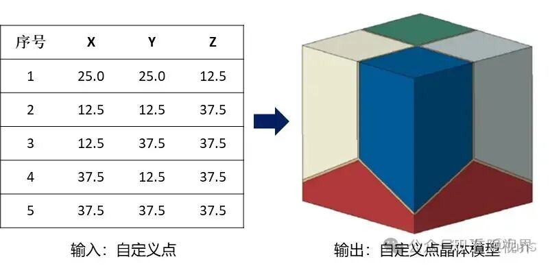

图2.34 三维用户自定义点晶体模块
该模块用户需将点导入到表格中,具体流程如下:
图2.35 用户自定义点晶体模型生成流程

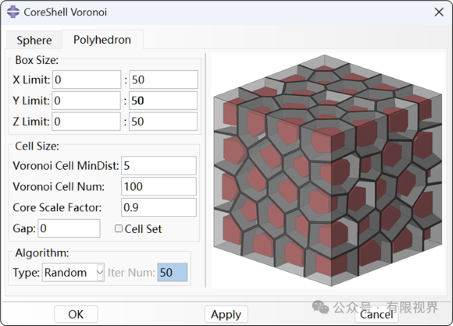

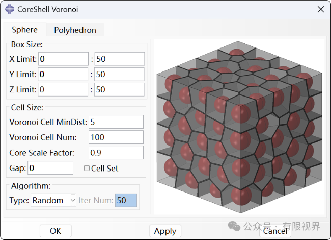

2.2.9 核壳晶体模块
该模块可用于生成三维核壳Voronoi晶体模型,包括球形和多面体核壳晶体模块,其用户界面如下:
图2.36 三维球形核壳晶体模块
图2.37 三维多面体核壳晶体模块

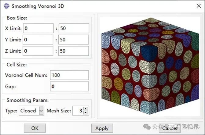

2.2.10 光顺晶体模块
该模块可用于生成三维光顺Voronoi晶体模型,其用户界面如下:
一个好用的Abaqus晶体塑性模型(Voronoi模型)生成插件-V9.0版的图41
图2.38 三维光顺晶体模块

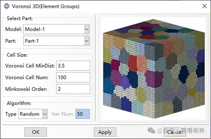

2.3 离散型晶体模型
2.3.1 基础晶体模块
三维离散型基础晶体模块,可用于对任意形状(包括二维和三维)的带网格的模型进行Voronoi晶体划分,用户界面如下:
图2.38 三维离散型基础晶体模块

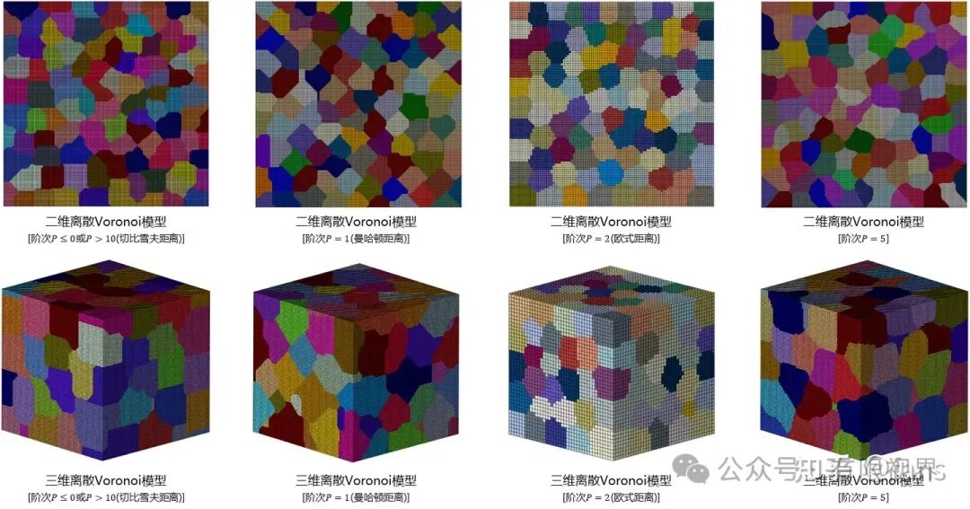

该模块支持不同的距离模式,采用了闵式距离模式,其包括曼哈顿距离、欧式距离(默认)、切比雪夫距离和其他距离,不同距离模式下生成的模型示例如下:
图2.39 不同距离模式下生成的离散型晶体模型示例

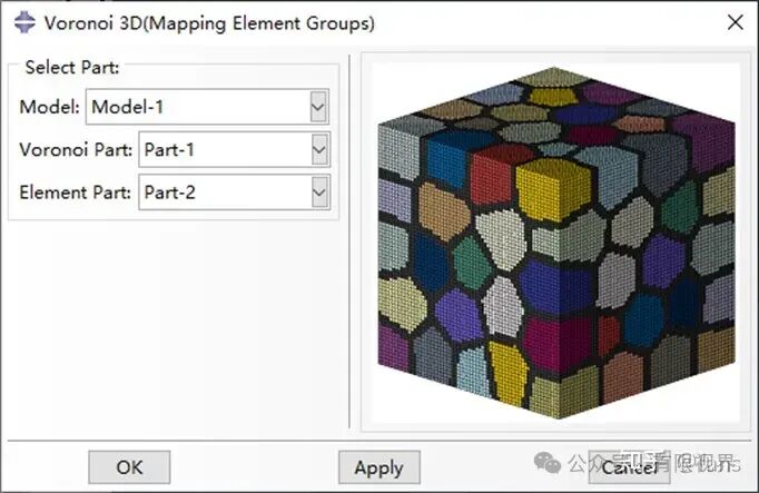

2.3.2 映射晶体模块
三维离散型映射晶体模块,可用于将任意形状(包括二维和三维)的带网格模型映射到任意形状(包括二维和三维)的几何晶体模型进行离散晶体划分,用户界面如下:
图2.40 三维映射晶体模块

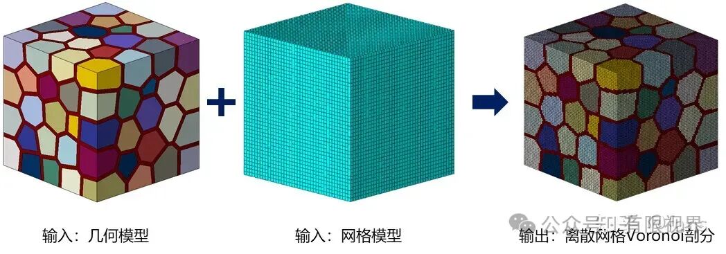

该模块需要两个输入,一个是晶体几何模型,另一个是网格模型,其流程如下:
图2.41 三维映射晶体模型生成流程

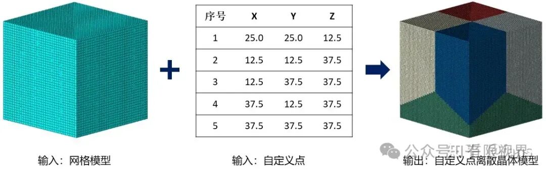

2.3.3 自定义晶体模块

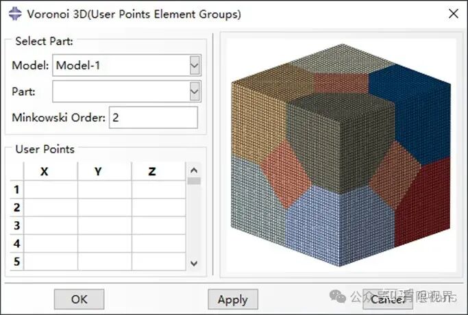

三维离散型自定义晶体模块,可用于对任意形状(包括二维和三维)的带网格的模型使用用户输入的坐标点进行Voronoi晶体划分,用户界面如下:
图2.42 三维离散型用户自定义点晶体模块
该模块需要两个输入,一个是带网格的模型,另一个是坐标点,其具体流程如下:
图2.43 用户自定义点三维晶体模块生成流程

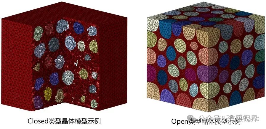

2.3.4 光顺晶体模块
三维离散型光顺晶体模块,用户界面如下:
图2.44 三维光顺晶体模块
该模块包含封闭和开发式两种类型,其示例如下:
图2.45 封闭和开发式光顺晶体模型示例

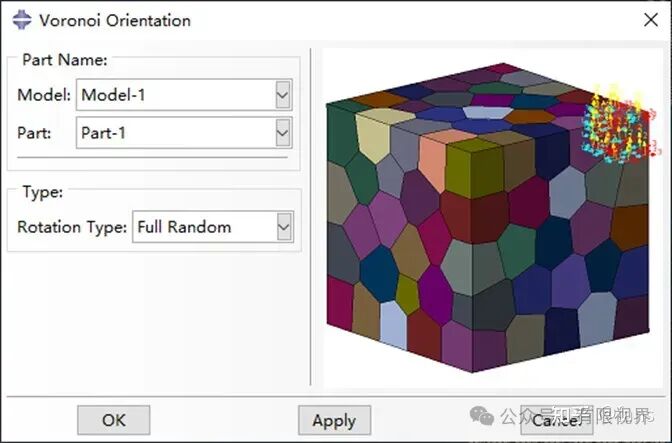

2.4.1 晶体取向模块
该模块用于赋予晶体随机取向(局部坐标系方法),用户界面如下:
图2.47 晶体取向模块

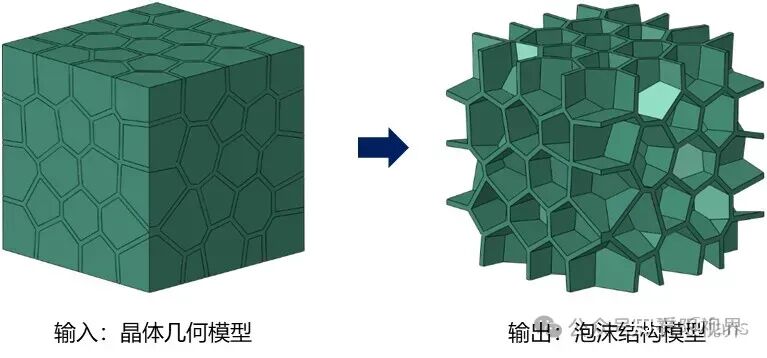

2.4.2 泡沫结构模块

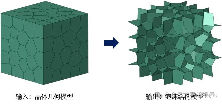

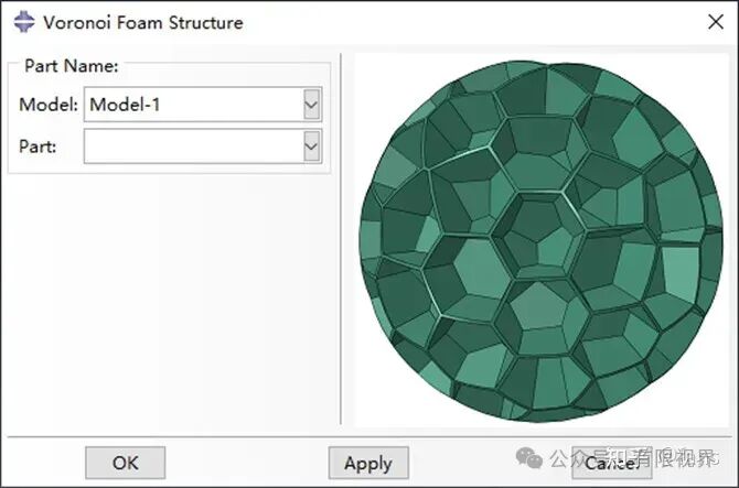

该模块用于基于几何晶体模型创建泡沫结构,当晶体模型不包含实体晶界式,生成壳泡沫结构,当晶体模型报价实体晶界时,生成实体泡沫结构。用户界面如下:
图2.48 泡沫结构模块
两种泡沫结构生成流程如下:
① 壳泡沫结构生成:
图2.49 壳泡沫结构生成流程
② 实体泡沫结构生成:
图2.50 实体泡沫结构生成流程

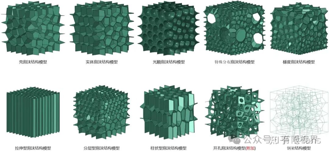

该模块可结合不同的三维几何Voronoi晶体生成模块,产生不同类型的泡沫结构,具体示例如下:
图2.51 不同类型的泡沫结构

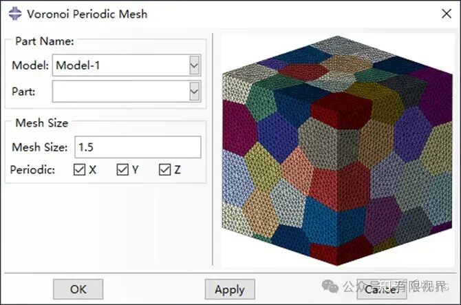

2.4.3 周期性网格划分模块
该模块用于对周期性三维几何晶体模型进行四面体网格划分。用户界面如下:
图2.52 周期性网格划分模块

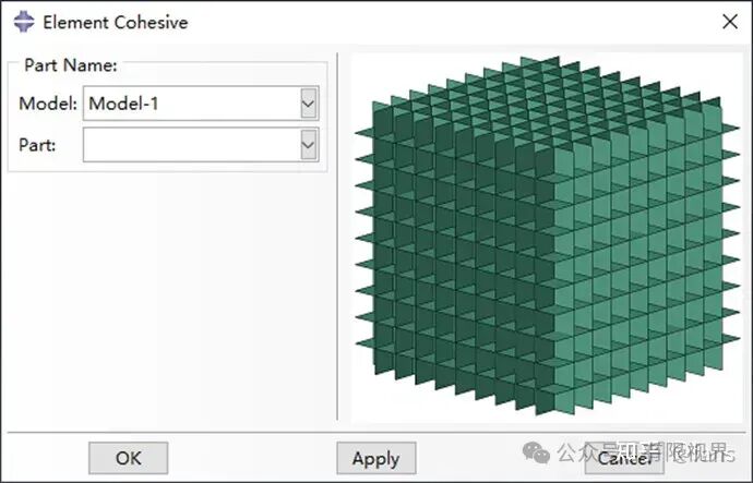

2.4.4 Cohesive单元插入模块
该模块用于对全局网格进行0厚度Cohesive单元插入。用户界面如下:
图2.53 Cohesive单元插入模块

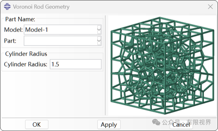

2.4.5 桁架结构模型生成模块
该模块根据Voronoi模型的边创建圆柱体,生成桁架结构模型。其用户界面如下:
图2.54 桁架结构模型生成模块
