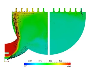

  • 蒸汽发生器一回路流动换热计算:VirtualFlow 通过IST 网格技术自动剖分及收缩,快速生成网格,采用标准 k-epsilon 模型,实现模拟一回路蒸汽发生器内的流动换热。

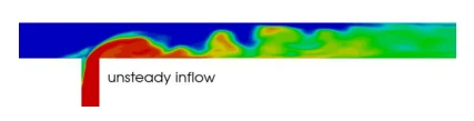

  • 管道热分层:在管道热分层计算中,采用 LES 模拟湍流效果,结果与 Hirota(2010)试验高度吻合,证明了软件在复杂流动现象模拟中的准确性。

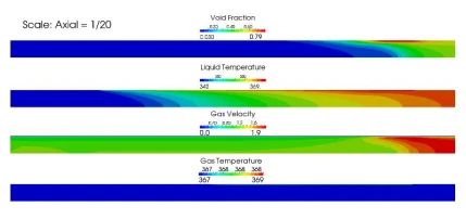

  • 壁面沸腾:通过 N 相均相模型、标准 k-epsilon 湍流模型和 RPI 壁面沸腾模型,成功模拟了对流沸腾现象,出口气含率与试验结果一致,且在多组算例中精度优于国外商用软件。
