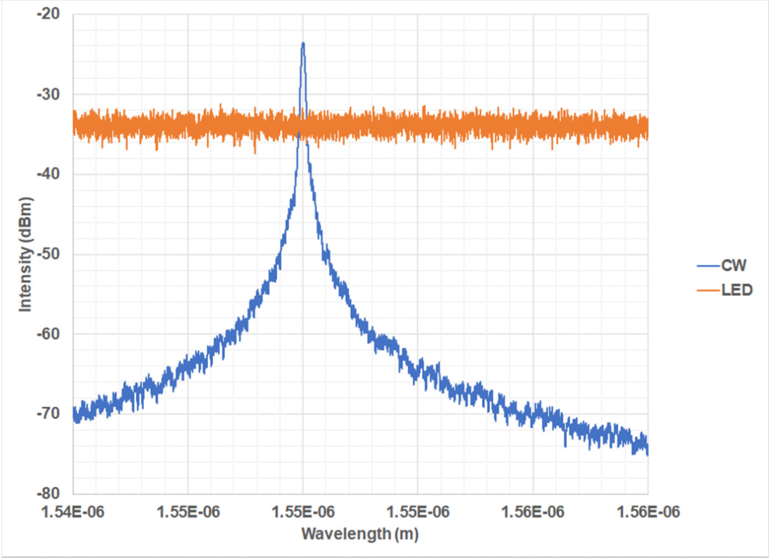

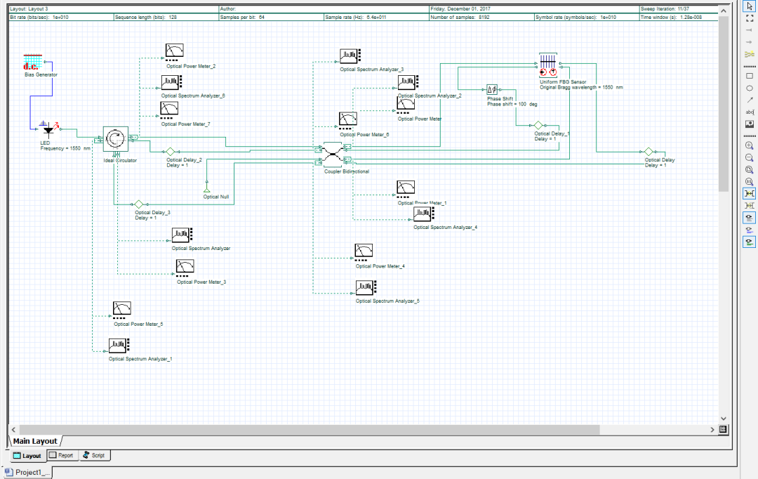

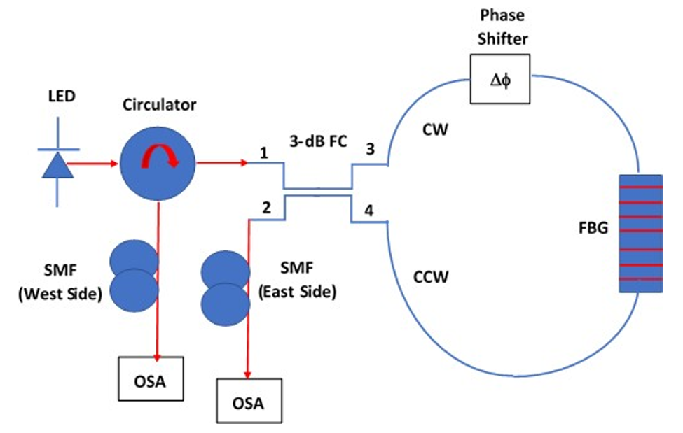

图1显示了用于在OptiSystem中进行FBG光纤环形镜传感器数值仿真的布局。低成本宽带LED可用于探测传感器。LED灯光通过一个循环器和一个3-dB光纤耦合器在两个方向上发射到环路中。FBG在其定义的带宽和中心频率内,反射环路每个方向上的光信号。FBG还允许传输其带宽之外的光信号,且不改变它们的传播方向。一旦反射和传输的场返回到3-dB光纤耦合器的输出端口,它们就会加强,消减或部分地干扰,这取决于3-dB光纤耦合器的每个输出端口处的两个场之间的相位差。如果两个场之间的相位差为0°,则光信号将通过环路传输并出现在3-dB光纤耦合器的另一个输入端口(标记为2)。但是,如果两个场之间的相位差为180°,则光信号被反射回3dB光纤耦合器的输入端口(标记为1)。任何其他相位差都会导致光信号出现在两个端口上。当相移等于180°或0°时,反射或透射的产生的光信号是以FBG中心频率(1550nm)为中心的连续波(CW),其20dB线宽为90GHz(0.72nm),如图2所示。
图1.仿真的FBG光纤环形镜布局

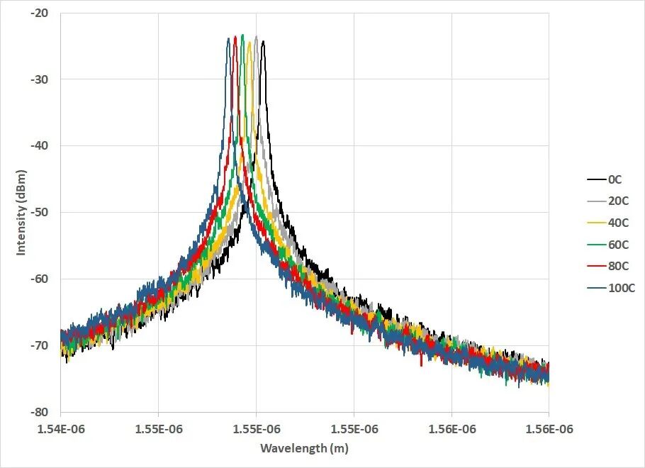

当感测位置处的环境条件改变或应力和应变施加到光纤布拉格光栅时,FBG物理条件改变并影响其中心布拉格波长。结果是产生的CW光信号中心波长变化。可以从传感器位置远程监测中心波长的漂移。
图2.相移设备设置为0°时发送的CW信号
图3显示了当相移器设置为0°时,由于感测位置处的温度变化导致光栅布拉格波长的变化而在反射端口处测量的CW光信号。在仿真时,FBG的温度范围从0℃变为100℃。
