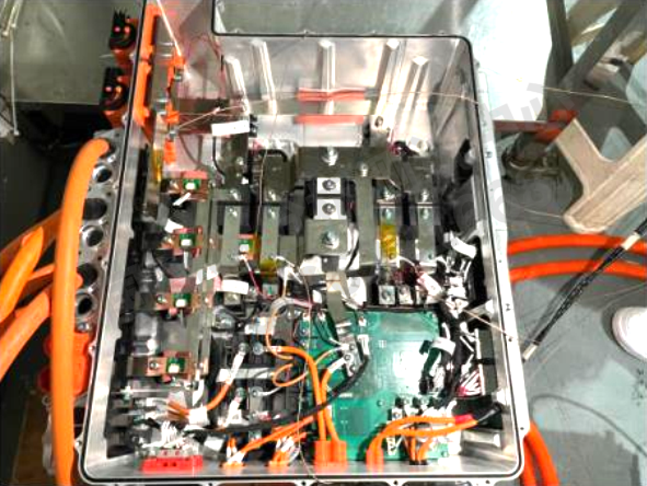

图 1 热电偶布位
实验过程:
  1. 热电偶法:在BCU内部关键元器件表面安装热电偶,实时监测温度变化。

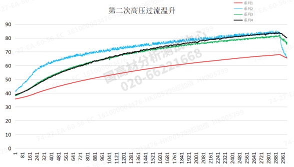

图2 充电回路温度曲线
试验结果:
  1. 样品外观结构完好,无变形、无开裂等现象。
  2. 试验后温升<55℃。
  3. 试验中及试验后样件通讯无异常,功能正常。
