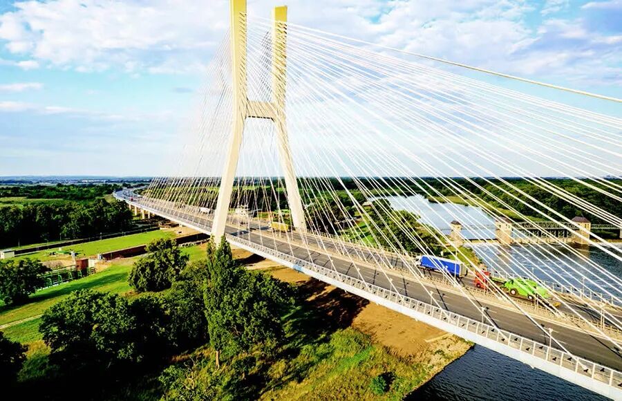

结构健康监测
把光应用到测量领域 | HBK光学测量解决方案的图1
FBG传感器在远距离或偏远地区的长期监测中表现出色,具有公认的信号稳定性,在安装和总体运行成本方面具有很高的效率。

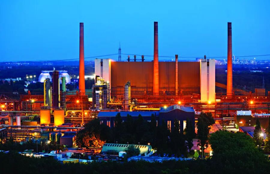

能源
把光应用到测量领域 | HBK光学测量解决方案的图2
FBG传感器可进行安全、无噪声的测量,因此非常适合用于重要能源生产、运输或转换中的高压区域。这些无源元件工作时无需有源电源,完全绝缘,不受电磁和射频干扰。

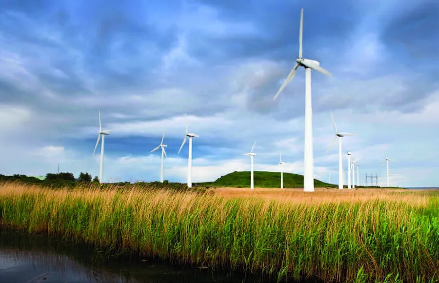

风能
把光应用到测量领域 | HBK光学测量解决方案的图3
FBG技术具有超强的抗应变和抗疲劳能力,并具有防水和防盐降解的固有保护功能,是监测风力涡轮机所有部件(叶片、塔架、基础和输电电缆)的理想选择。此外,它的非导电性还能使其免受雷击。

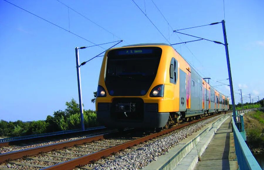

交通运输
把光应用到测量领域 | HBK光学测量解决方案的图4
基于FBG的传感器重量轻、安全性高,可安装在列车受电弓上。这些无源元件无需主动供电即可运行,而解调仪可以在非高压区域安装和供电。

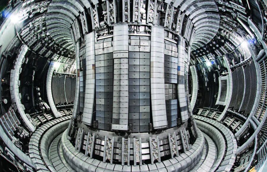

研发
把光应用到测量领域 | HBK光学测量解决方案的图5
基于FBG的传感器可抵御从低温到高辐射和真空等各种恶劣环境,是研究和开发项目的重要资产。此外,将它们直接集成到复合材料中也有利于智能材料的发展。
