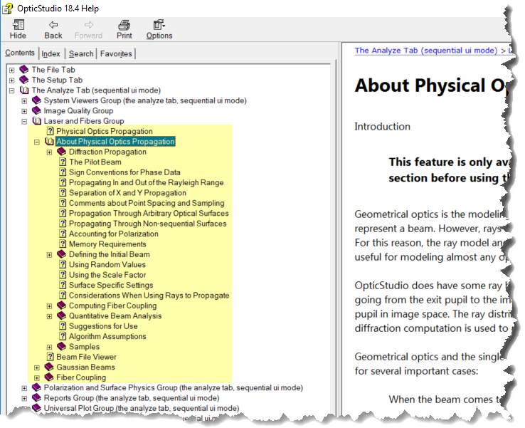

物理光学传播帮助文件
因此,在阅读这一系列文章之前,请先阅读OpticStudio提供的资料(帮助手册)中有关物理光学传播的内容。
如下图所示,可以在Help菜单栏中找到"Help System"按钮,直接搜索“POP”,或者从目录中选择“The Analyze Tab \ Laser and Fibers Group \ About Physical Optics Propagation”。
OpticStudio_Help_files

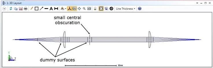

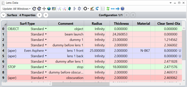

本文的范例结构如下图所示:该系统由两片非球面单透镜构成。第一片透镜准直光束,第二片透镜聚焦光束。其中:两片透镜都使用了r4非球面系数来校正球差。
注意:在光束的准直部分有一个小的中央遮挡,系统的波长设置为 1 um。
双lens_example_system
Lens_Data_Editor

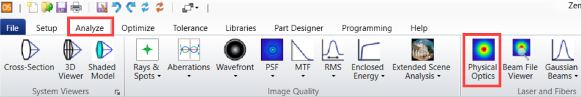

在Analyze菜单栏中找到并点击POP的按钮(Physical Optics)。
Launch_a_POP_analysis

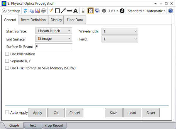

要通过POP窗口左上角的向下箭头来访问POP设置。请注意,POP分析不会自动从System Explorer中获取对象空间数值孔径(NA);您需要在POP中手动设置NA。System Explorer中的NA仅用于控制几何光线跟踪。
在“常规”(General)设置下,请确保您的设置与以下设置相匹配。
POP_General

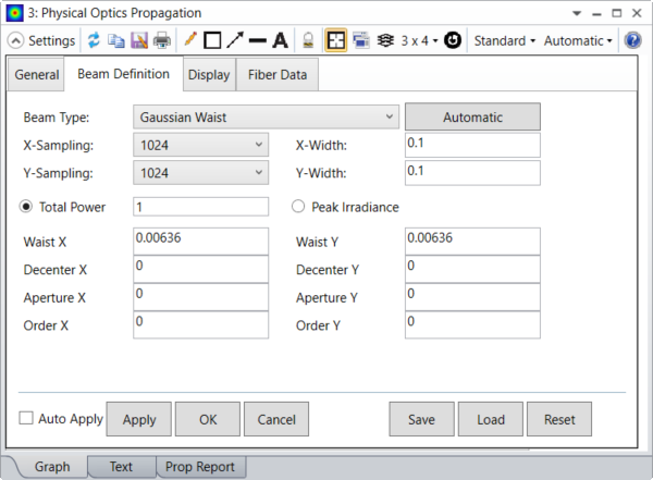

在“Beam Definition”部分,选择“Beam Type”为“Gaussian Waist”,并设置束腰大小,使其对应于输入光束的数值孔径(NA)0.05,即约6.36um(或0.00636 mm,作为X/Y腰围的数值)。此外,我们将采样网格的密度设置为1024x1024(即在X和Y方向上的采样点均为1024),并将X和Y方向的宽度均设为0.1mm。
POP_Beam_Definition

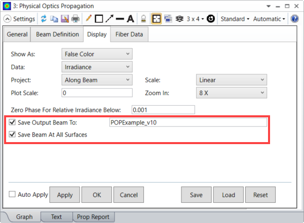

在 Display 菜单内,勾选 Save Output Beam To: 和 Save Beam At All Surfaces。这些选项在包含电场信息的每个表面上创建一个 Zemax 光束 (.zbf) 文件。
POP_Display

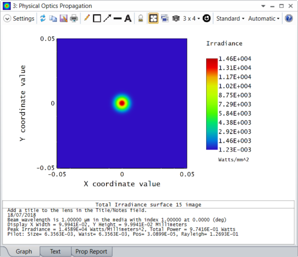

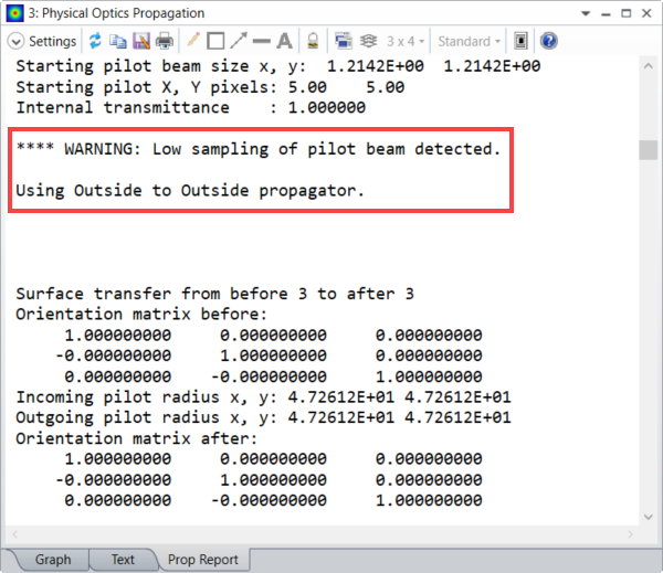

运行POP后,图像平面上会显示光束的辐照度。观察结果显示,光束采样良好,光束上分布着众多像素,且输出图像中未出现锯齿或其他异常伪影。然而,当我们切换到“Prop Report”选项卡时,发现存在潜在问题,即在Surface 2上出现了“引导光束采样率低”的警告。由于POP计算的复杂性,我们必须始终仔细检查每个表面的光束信息,以确保计算结果的准确性。
POP_analysis_output
Prop_Report_tab

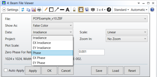

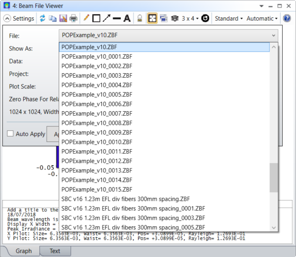

为了解决计算中出现的问题,我们需要查看每个表面保存的文件。打开光束查看器(Beam File Viewer)
在Beam File Viewer窗口的“设置”(Settings)部分,有一个下拉列表用于选择.zbf文件。这些文件均以“00XX”结尾保存,用以标识它们所代表该文件对应的表面编号。若文件名中未包含表面编号,则该文件代表图像表面,与POP窗口中展示的结果相一致。
Select_file
数据可以以多种形式进行展示。我们主要将利用“Data:Irradiance”和“Phase”信息,并通过“Show As:False Color”的方式呈现。此外,我们还会运用横截面视图、对数图表以及缩放功能来辅助展示。
Beam_File_Viewer_2
