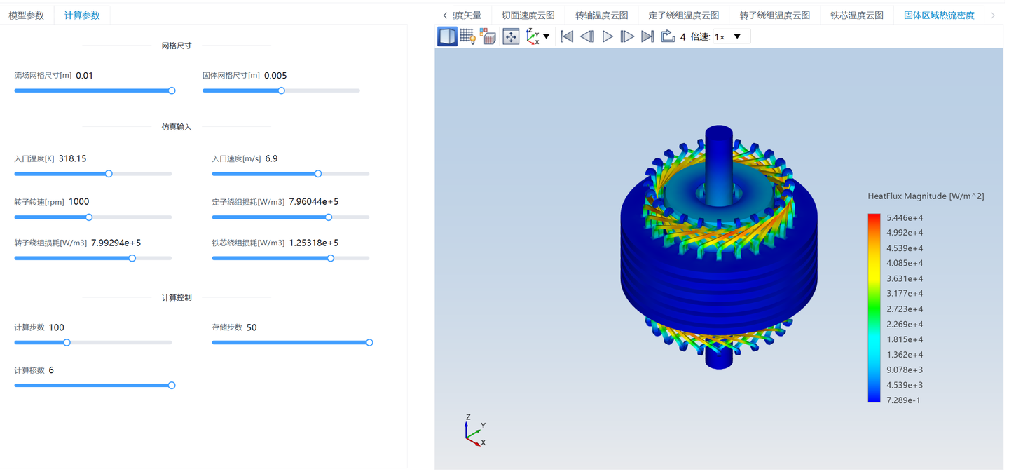

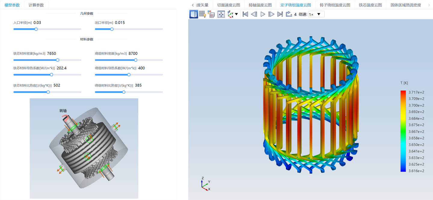

电机风冷散热仿真APP支持用户修改电机内部的重要部件材料参数,以及风扇的风速和入口半径、电机内部损耗等,结果可查看电机内部流场分布和部件的温度分布,将电机热管理可视化,帮助用户及时调整相关参数以达到优化的目的。
