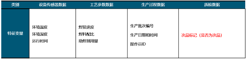

首先基于企业的相关信息进行特征提取,通常需要得到以下重要特征:
数据分析与AI丨基于AI的电子元件焊接质量优化的图5
在电子元件制造过程中,利用决策树模型可以识别影响次品率的关键因素并优化生产工艺。通过分析温度、焊接速度、焊料配比等数据,模型识别出对次品率影响最大的变量。
优化策略包括不限于:
1)    控制焊接温度:根据决策树模型分析,识别焊接温度对次品率的影响,并推导出可能的最佳温度(具体数值需要通过模型确定);
2)    优化焊接速度:通过模型分析,识别焊接速度的最佳范围。
数据特征处理可以聚焦在以下几点:
1)   对温度、湿度、焊接速度等特征进行标准化或归一化,以提升模型训练的稳定性。
2)   提取时间特征,将生产日期分解为年、月、小时等,以捕捉时间对次品率的影响。
3)   对操作员ID进行独热编码,便于模型区分操作员的影响。
4)   识别并处理异常值,避免极端数据干扰模型预测。

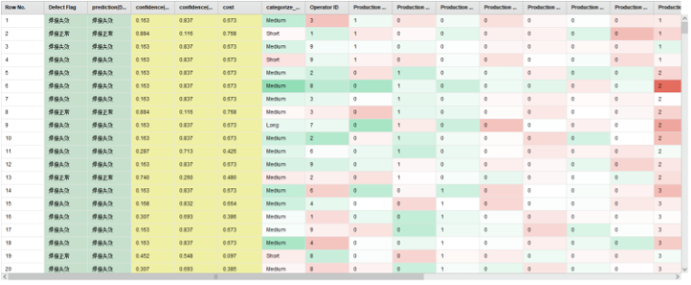

通过 AI Studio 可以对不同的数据进行可视化的操作,以便于更好的对数据进行探索。
数据分析与AI丨基于AI的电子元件焊接质量优化的图6

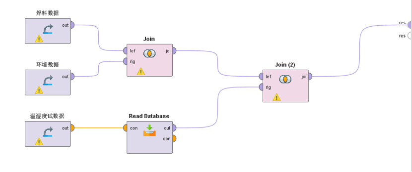

首先,温度湿度等传感器数据存在于数据库中,焊料成分和操作员记录等数据存在于Excel表格中。
在AI Studio 中可以将不同来源的数据通过字段连接的方式关联起来。
数据分析与AI丨基于AI的电子元件焊接质量优化的图7

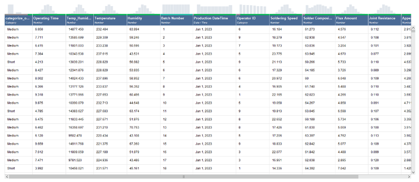

关联为一张宽表,如下图展示,包含焊料,焊接过程以及环境等数据的集合。
数据分析与AI丨基于AI的电子元件焊接质量优化的图8

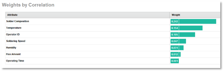

接下来,通过相关性分析,可以识别到焊料成分和温度是对焊接质量有较大权重影响的变量。
数据分析与AI丨基于AI的电子元件焊接质量优化的图9

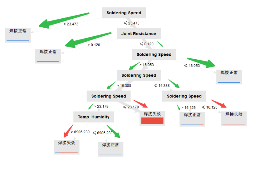

可以从下图看到依据决策树的拆分流程:
数据分析与AI丨基于AI的电子元件焊接质量优化的图11
基于决策树模型,可以直接识别出影响次品率的关键因素及其相应的决策规则,从而为后续的工艺优化提供明确的方向。
