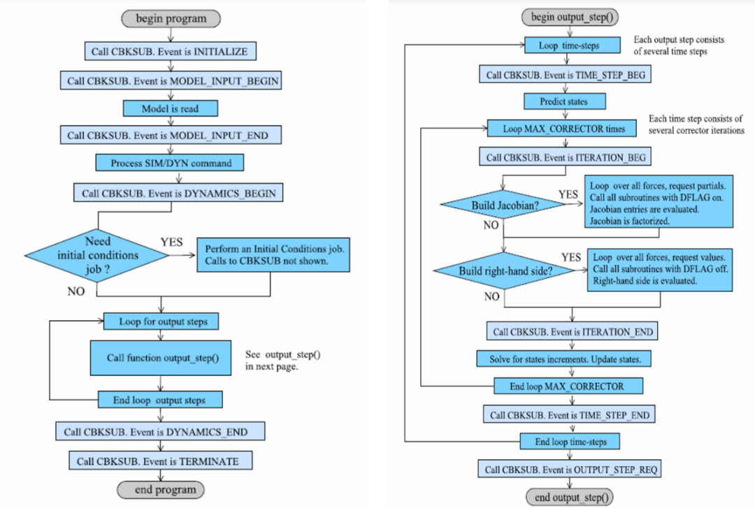

回调函数的运行次序说明
这里以动力学仿真中的CBKSUB调用次序为例说明,与其它类型仿真相仿。当执行动力学仿真时,Adams求解器将当前仿真时间和最终仿真时间之间的时间跨度划分为一系列的输出步长。系统的状态被推进到每个输出步骤的末尾,在这个步骤中,从最内层的代码层触发生成输出的请求。然而,为了达到每个输出步骤的结束,求解器可能需要执行一组更小的时间步骤,以达到当前输出步骤的结束。也就是分为两个循环,内层的时间步骤求解和外层的输出步骤求解,每一个外层输出步骤的求解又划分为多个时间步骤求解,更进一步,按照数值求解的一般规则,每个时间步的求解又会进行多次迭代计算。因此,后面两图共同描述了整个程序流的过程,显示了对CBKSUB子程序的调用次序,其中左侧为外层输出步骤循环右侧为内层时间步骤循环。
图 1动力学分析回调函数调用次序
在左侧图中,首先,标有“Process SIM/DYN command”的块表示读取仿真命令输入参数的代码,命令信息用于确定求解器需要执行的输出步骤的数量。右侧图中所示的流程图由两个循环组成。外环控制动态集成的“时间步长”的数量,直到达到“输出步长”。内部循环控制推进模拟状态所需的校正器迭代次数,直到按照算法要求达到“时间步长”。这样从内到外,完成一次动力学求解,会有很多可以触发回调函数的事件发生,因此,用户可以根据需要利用对应的事件进行编码实现我们所需的功能。

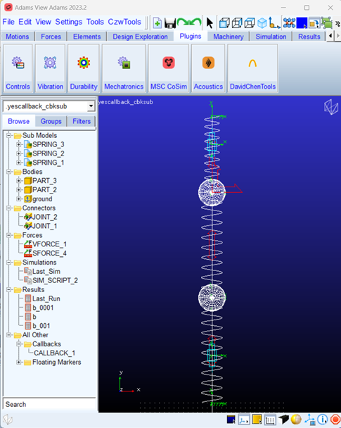

二阶弹簧振子模型,通过滑移副与大地关联后,确保系统自由度为2,再通过三个弹簧力建立相互之间力连接,下侧小球为part_2,上侧小球为part_3,分别在二者上施加Sforce_4和Vforce_1。

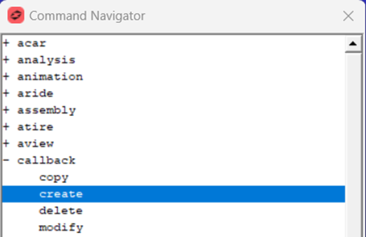

由于要进行有回调函数的模型计算,因此,利用命令导航器找到如下功能进行设置:
图 3回调函数创建

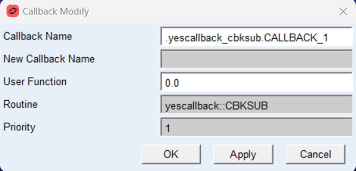

双击后打开如下对话框进行设置,其中Routine框中的yescallback为前面源程序编译后所形成的动态链接库文件名称,通过双冒号指向回调函数的名称。
图 4回调函数定义窗口参数设置

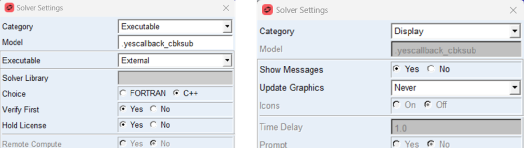

为了看到回调函数的作用,求解时需要利用外部求解功能,基于脚本仿真,并且将展示信息选中。
图 6仿真设置

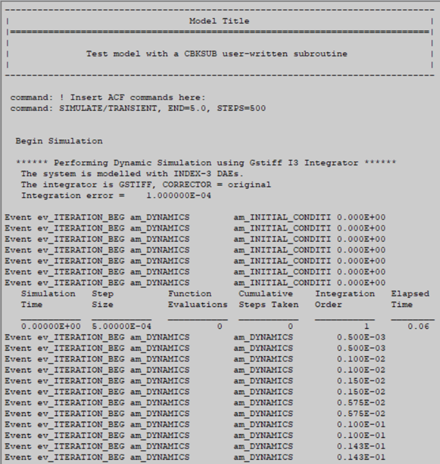

完成计算后,有如下信息,仿真开始阶段由于编写的用户子程序中有判断语句
IF( event.eq.ev_ITERATION_BEG ) THEN,
因此,在信息窗口中展现了:
Eventev_ITERATION_BEGam_DYNAMICSam_INITIAL_CONDITI 0.000E+00,
进入动力学仿真工况的初始化条件计算阶段,时间为0表明初始这一时刻。待到动力学分析开始后,进入迭代环节时,展现如下信息:Eventev_ITERATION_BEGam_DYNAMICS am_DYNAMICS 0.500E-03,
进入动力学仿真工况的动力学计算阶段,时间项开始有数据,标明每个迭代的终止时钟,由于这里采用了e10.3的数据格式,时间数据按科学计数法保留小数点后三位,而迭代周期有可能小于这个量,故此列表中有相同量的表现。
