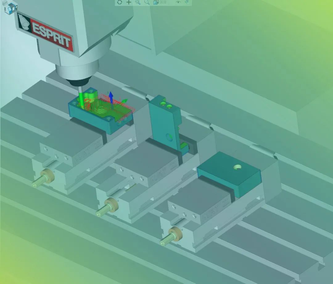

海克斯康工业软件ESPRIT EDGE四轴编程效率非常高,无需缠绕路径,可使用3D模型直接做出刀路,其他零件同样可以通过3D模型快速提取特征做出刀路,我们也习惯于通过三维模型来出刀路,但是ESPRIT EDGE也可以通过2D线框快速生成刀路,节省做3D模型的时间,参赛选手可以采用合适的策略,增加机床加工与软件操作的重叠时间来提高比赛效率,比如先利用线框将简单的面、型腔的刀路让机床动起来。

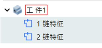

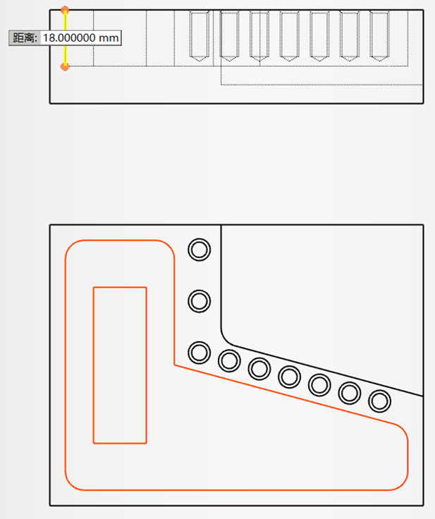

1、首先我们选中图中红色区域型腔,将他们创建为特征;

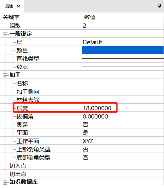

2、选中两个特征,将他们的加工属性深度改为18;

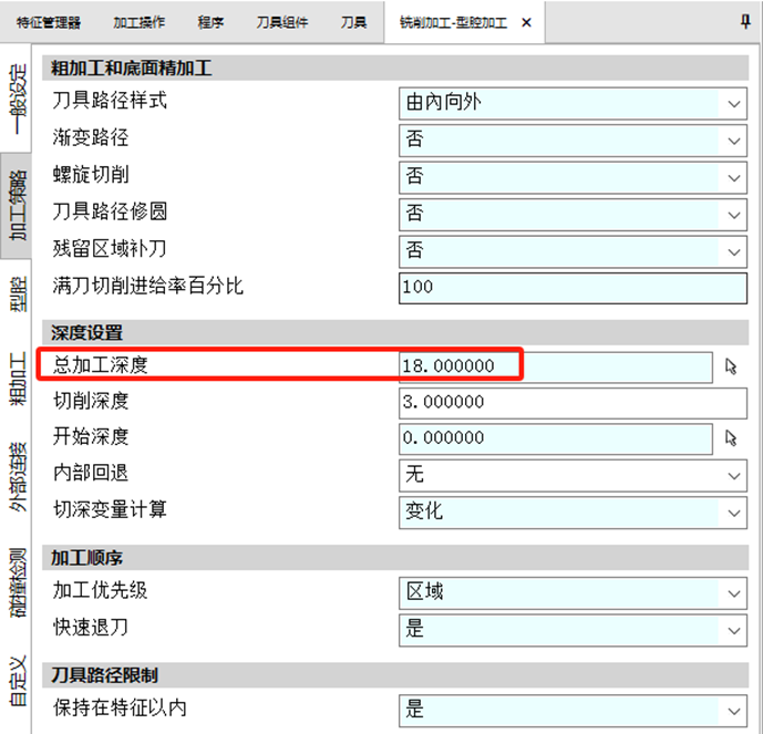

3、选中外侧特征(2链特征),采用型腔加工策略进行编程;
4、参数正常设定,加工策略里边的加工深度会自动识别特征深度18;

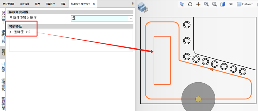

5、注意型腔参数要将岛屿特征选上,即内侧链特征(1链特征);
6、刀路如下:
