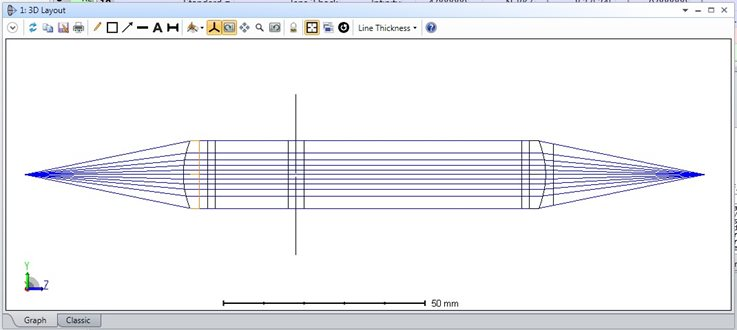

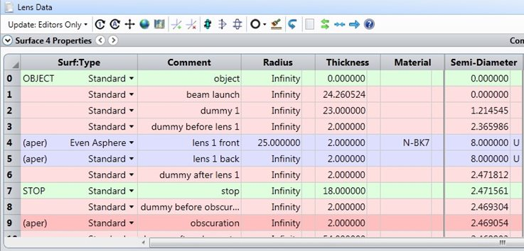

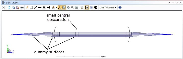

在本系列第一篇文章中,我们可以使用光束查看器(Beam File Viewer)来查看范例系统中不同面上的光束情况。
图1:示例系统的布局图和透镜数据编辑器
这是因为在POP执行过程中,我们设定了储存光束文件,这样就我们可以在光束查看器中通过选择储存的不同光束文件来查看光束在系统中不同面上的分布情况。

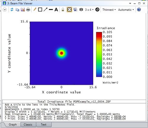

首先,在Beam File Viewer中查看透镜前表面(表面4)。表面4的强度分布如图2所示。
图2:第一个透镜前面表面4的强度分布

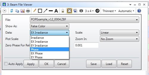

现在,我们可以要求光束文件查看器显示相位数据,而不是强度。
图3:设置Beam File Viewer以显示相位数据

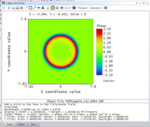

生成的假彩色图像(如图4所示)看起来效果良好。不过,由于存在相位包裹现象,数据中出现了类似“外皮”的特征。但总体来看,这一阶段的所有部分似乎都经过了良好的采样。

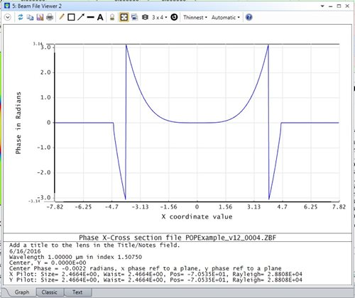

我们可以通过查看横截面图来双重检查相位是否采样良好。(在Beam File Viewer设置中的“Show As”下,选择“Cross X”或“Cross Y”)图5显示了横截面。你可以看到,如果没有相位包裹,透镜引入的相位将具有平滑的形状,并且采样良好。(在这种情况下,相位的形状为r4,这是因为该透镜是一个包含r的四次方非球面项的非球面透镜。若是球面透镜,其相位形状则会是r2。)
重要的是,需要检查系统中的每一个曲面,从而确保在所有可能的情况下,相位都得到了良好的采样!
图4:表面4的相位,第一个透镜的前面。数据中的环是由绘制约定引起的,该约定会产生相位缠绕。
图5:第一个透镜前面表面4的相位横截面显示,透镜引入的相位采样良好。

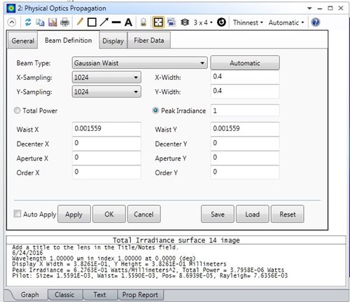

按照图7的设置执行POP,并按照本系列第一篇文章提到的方法适当的调节透镜前后的取样。
图7:POP的设置。

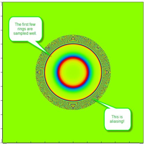

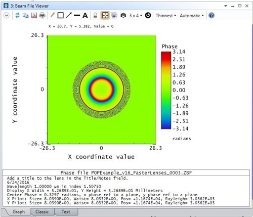

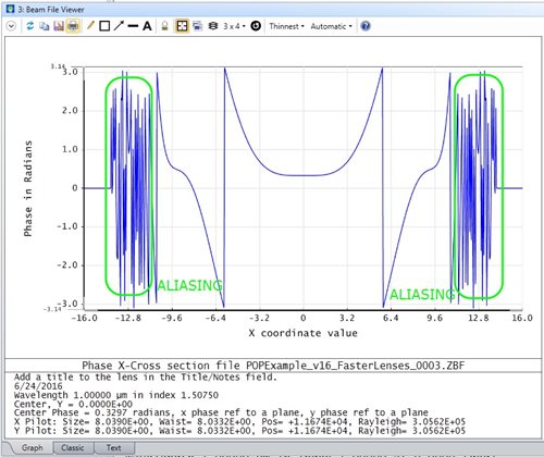

在第一个透镜的前面,光束强度看起来正确且采样良好。但如果我绘制相位图,就会得到图8、9和10所示的模式。从中心向边缘看相位图中的第一层环还具有正确采样。但是随着半径增加相位变化加快外部的圆环出现了图像混叠,也就是此时的相位并没有被正确采样。图像混叠就是指相位变化很快但采样频率很低的情况下出现的奇怪的几何图形。这种图形不能代表透镜引入的真实的相位变化。
图8:透镜1前面的相位剖面采样不足,这会由于混叠产生奇怪的图案。
图9:混叠出现在镜头相位函数的边缘。
图10:透镜前部的相位横截面也清楚地显示了欠采样区域。

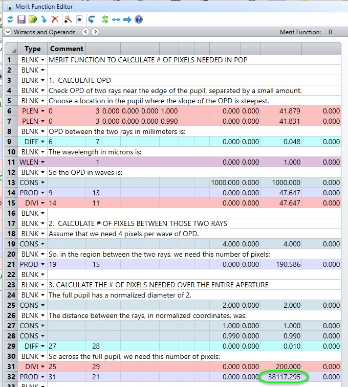

我们可以通过OpticStudio中的评价函数编辑器(Merit Function)或者宏语言(ZPL Macro)来计算合理的采样率。评价函数如图11所示。
函数编辑逻辑如下:
  • 计算光束边缘相距很短的两条光线的光程差。(因为边缘的相位变化最剧烈)。
  • 计算对这两条光线的相位变化以及所需要的像素个数。
  • 将这一数值乘以全孔径直径以得到整个孔径所需要的像素个数。
在计算过程中,假设光程差为1个波长需要4个像素对其采样。对整个瞳孔区域进行计算后得出,要满足计算需求,需要一个尺寸为38000×38000像素的网格。而若按照每1波光程差使用2个像素的标准,那么所需的网格尺寸则为19000×19000像素。存储这种规模的像素阵列需要4.3 GB的RAM空间。
对于一般电脑而言,要计算如此大量的像素对几乎是不可能完成的任务,即便能够计算,也需要耗费极长的时间。因此,采用物理光学传播(POP)方法来查看相位分布显然是不切实际的。
