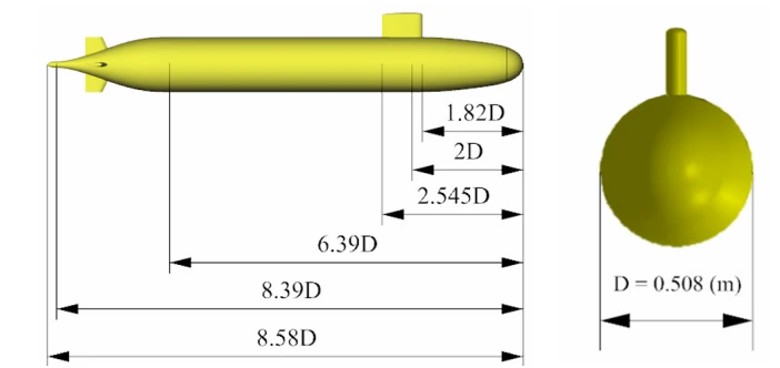

在本研究中,在数值模拟中主要考虑的模型为全附体 SUBOFF 模型(配置8)[1]。设计的 CAD 模型的尺寸如图1所示。SUBOFF 模型是一个轴对称船体,总长度为 4.356 m,等直段最大直径 D 为 0.508 m。SUBOFF 型号在船体上方有一个舰桥,其前缘位于距船头 0.924 米(1.820D)处,后缘距离 1.293 米(2.545D),因此舰桥的总长度为 0.368 米(0.724D)。船尾有四个相同的附件,呈“十”字形布置(垂直和水平控制平面)。

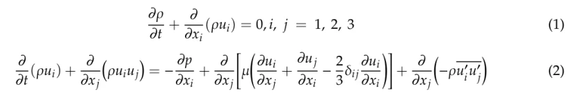

在本研究中,数值模拟的湍流雷诺数均在107以上,采用了RANS方程求解,其以笛卡尔张量形式书写的连续性和动量方程分别如下:
案例 | 基于CFD仿真的潜航器不同航行状态下阻力特性模拟与评估的图2
其中,ρ 是体积分数平均密度;u 是流动速度,可以分解为均值  和波动分量u’;p 是压力项;μ 是动力粘度。

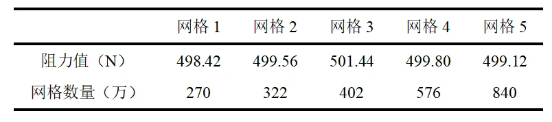

 对于CFD仿真过程中的网格收敛性问题,分别采用了五套不同的网格参数进行计算验证,表 1给出了五套不同网格的计算结果,可以发现给定的五套网格计算结果的最大偏差在0.6%,最终选用的网格为网格3,图 3给出了艇体壁面网格、艇体附近对称面以及围壳前缘的壁面网格示意简图。

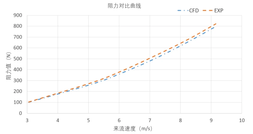

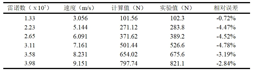

图 4给出了各不同航速下,计算值与实验值的对比图,具体数据可见表 2,可以发现各航速下计算值均比实验值偏小,最大偏差在5%以内。

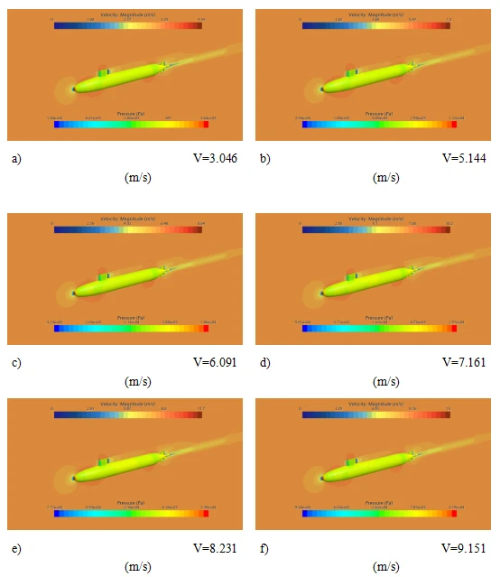

图 5给出了不同航速下,艇体上的压力分布以及中心对称面上的速度分布,从图中不难发现,航行速度的变化对淹没艇体周围的压力分布影响不大。压力最高的区域是艇体头部、围壳的前缘和尾舵的前缘。此外,在流速加快的地方,如艇体头部、围壳和尾舵附近,观察到了低压区,而在中部区域没有明显的压力变化。
