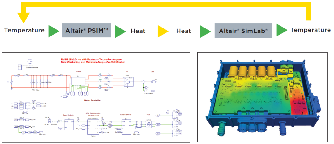

具体而言,团队使用Altair® SimLab®和Altair® PSIM™计算逆变器内部的功率损耗和温度分布。该工作流程解决了SiC模块的散热问题,以及基于环境温度的热量变化问题——这些因素使得热行为预测变得困难。(图1)
成功案例丨新一代热管理:预测并降低热风险,避免代价高昂的过度设计和组件故障的图2
图 1 SimLab-PSIM协同仿真工作流
(逆变器内部功率损耗与温度分布计算)
Altair 的双向工作流程通过以下方式解决问题:
  • PSIM计算SiC模块的散热,考虑元件温度因素。
  • SimLab根据PSIM计算的散热量,模拟气流、热传递和温度分布。
为进行实际验证,Myway工程师在散热器上靠近SiC模块的位置安装了热电偶,并测量温升(图2)。采用完整的计算流体力学(CFD)分析来捕捉散热器周围的气流和共轭热传递。

由于准确的功率损耗未知,工程师使用PSIM进行仿真并提取器件的实际损耗,本案例中考虑的频率为40kHz,电压为800V。首次迭代假设外壳温度为60℃。PSIM计算的散热量输入到SimLab中以预测温度分布。这个迭代过程确保了仿真结果与实际结果高度吻合。
