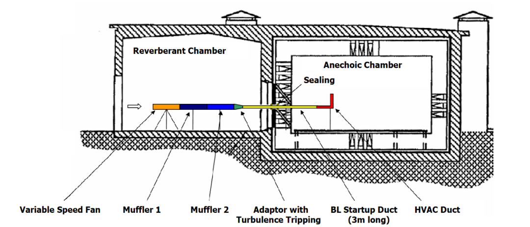

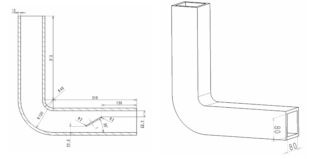

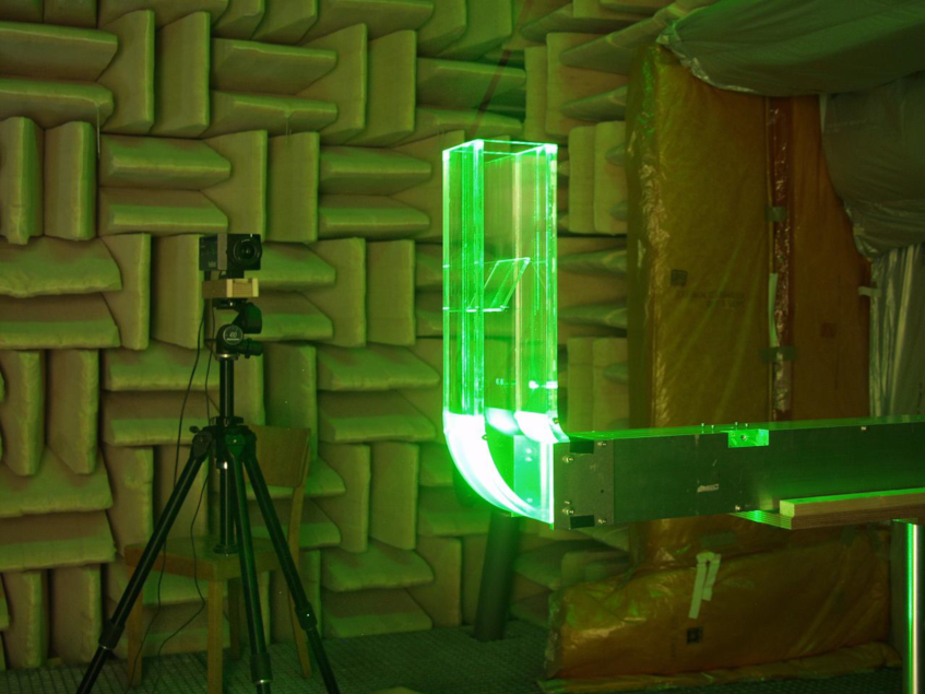

实验对象是简单的L形风道,矩形截面 。设置有阀门和无阀门两种构型,实验段入口风速为匀速7.5m/s,风道内是充分发展的湍流。实验段上游采用变速风扇驱动气流,通过串联消声器降低风扇噪声。待测L形风道放置在消声室内。在风道内 7 个位置用 1/4 英寸传感器测量非定常壁面压力波动。使用 PIV 装置测量风道内时均流场结构。
CFD专栏丨空调管路流动噪声LBM仿真的图1
实验装置原理图
CFD专栏丨空调管路流动噪声LBM仿真的图2
实验段L形肘管尺寸
CFD专栏丨空调管路流动噪声LBM仿真的图3
PIV实验

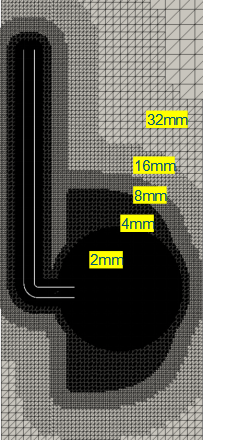

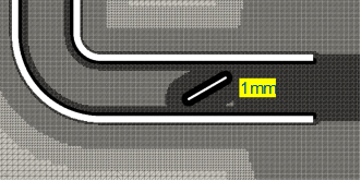

LBM格子加密方式:管路和阀门内壁体贴加密8层0.5mm的格子,管路出口为1mm, 2mm,4mm……2^n格子尺寸过渡。
CFD专栏丨空调管路流动噪声LBM仿真的图4
LBM模型的格子加密
CFD专栏丨空调管路流动噪声LBM仿真的图5
LBM模型的格子加密

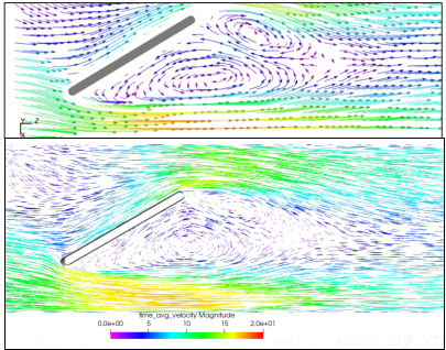

PIV实验流场对比(有阀门)

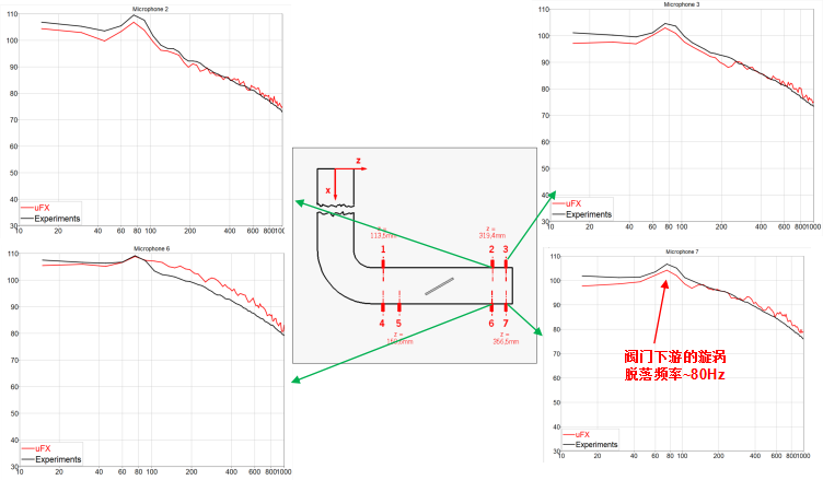

实验和仿真均显示在阀门下游存在2个旋转方向相反的大漩涡,漩涡周期性脱落的频率约为80Hz。
CFD专栏丨空调管路流动噪声LBM仿真的图9
管路流场(有阀门)
上图PIV实验,下图ultraFluidX仿真结果

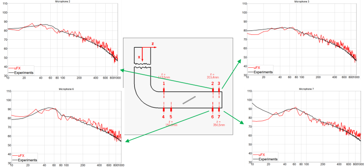

声压级曲线实验对比(有阀门)
7个传感器均为嵌入式安装在管路内壁面,使其与表面平齐,没有突出或凸起,不影响流动。
CFD专栏丨空调管路流动噪声LBM仿真的图10
上游测点的SPL曲线对标(有阀门)
红色-ultraFluidX,黑色-实验
CFD专栏丨空调管路流动噪声LBM仿真的图11
下游测点的SPL曲线对标(有阀门)

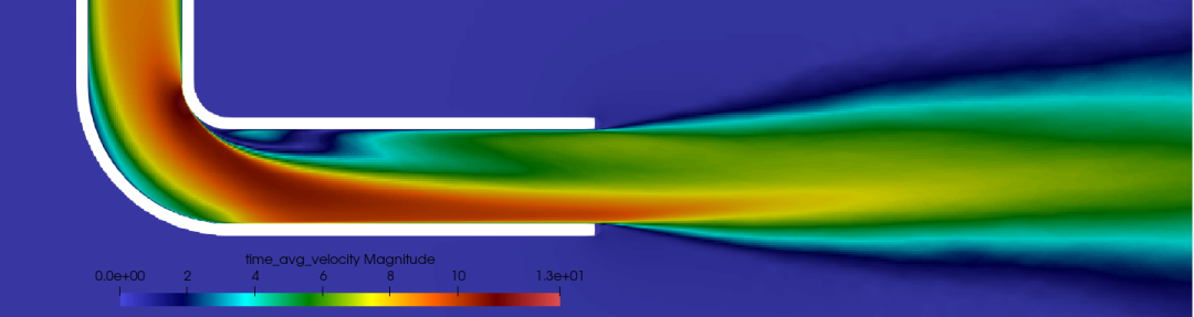

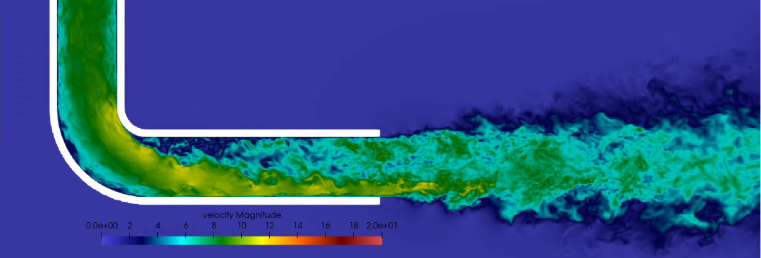

没有阀门的阻挡,90°弯头内侧发生的流动分离一直延伸到出口,造成出口高度方向的明显速度差异。
CFD专栏丨空调管路流动噪声LBM仿真的图12
管路瞬态流场(无阀门)
CFD专栏丨空调管路流动噪声LBM仿真的图13
管路时间平均流场(无阀门)

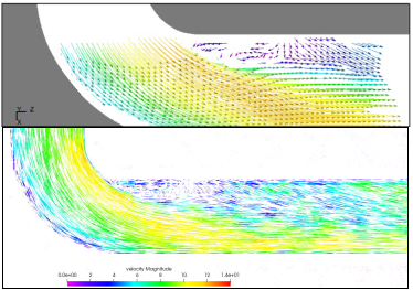

PIV实验流场对比(无阀门)
CFD专栏丨空调管路流动噪声LBM仿真的图14
管路流场(无阀门)

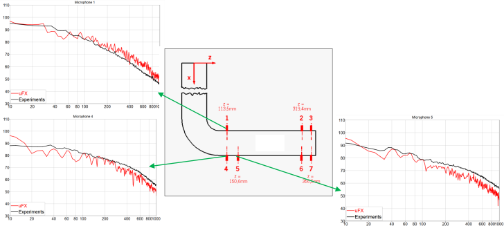

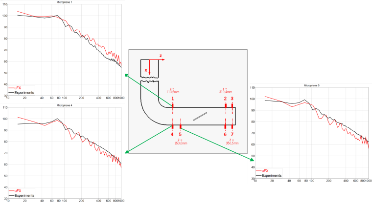

声压级曲线实验对比(无阀门)
CFD专栏丨空调管路流动噪声LBM仿真的图15
上游测点的SPL曲线对标(无阀门)
CFD专栏丨空调管路流动噪声LBM仿真的图16
下游测点的SPL曲线对标(无阀门)
对比有(无)阀门的频谱曲线,可以看出在流量相同的情况下,有阀门管路的内部测点的SPL幅值约高20dBA。

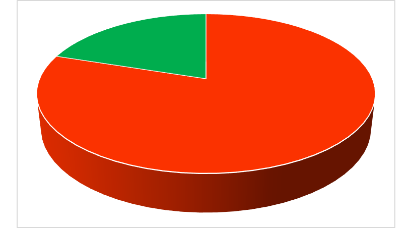

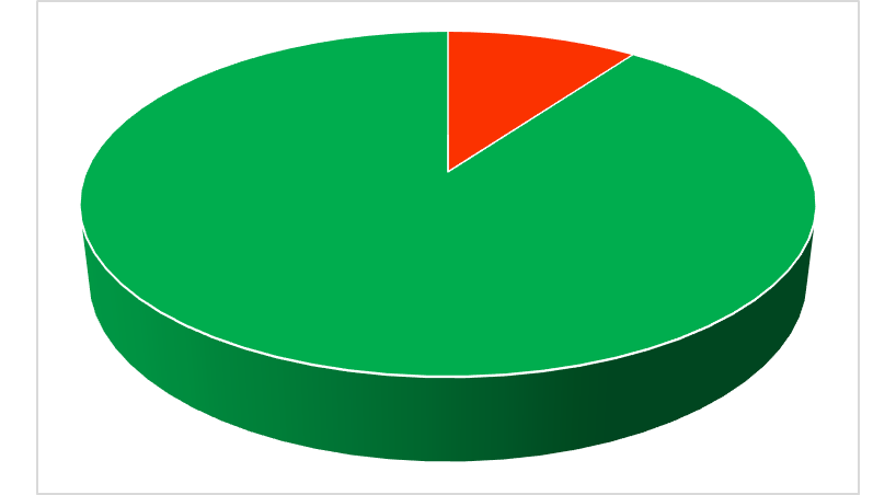

空调风噪是空调系统在运行过程中,鼓风机送风后气流与风道相互作用产生的噪声。新能源电动车由于没有了发动机作为背景噪声,空调噪声成为了车内主要的噪声来源。按照噪声源类型可分为:风扇旋转噪声,其通常具有明显的峰值;以及混合箱,管路,格栅,舱内气流等引起的宽频噪声。
CFD专栏丨空调管路流动噪声LBM仿真的图17
CFD专栏丨空调管路流动噪声LBM仿真的图18CFD专栏丨空调管路流动噪声LBM仿真的图19CFD专栏丨空调管路流动噪声LBM仿真的图20
风量-大                    风量-中                     风量-小
绿色:系统噪声                                                    红色:风扇噪声

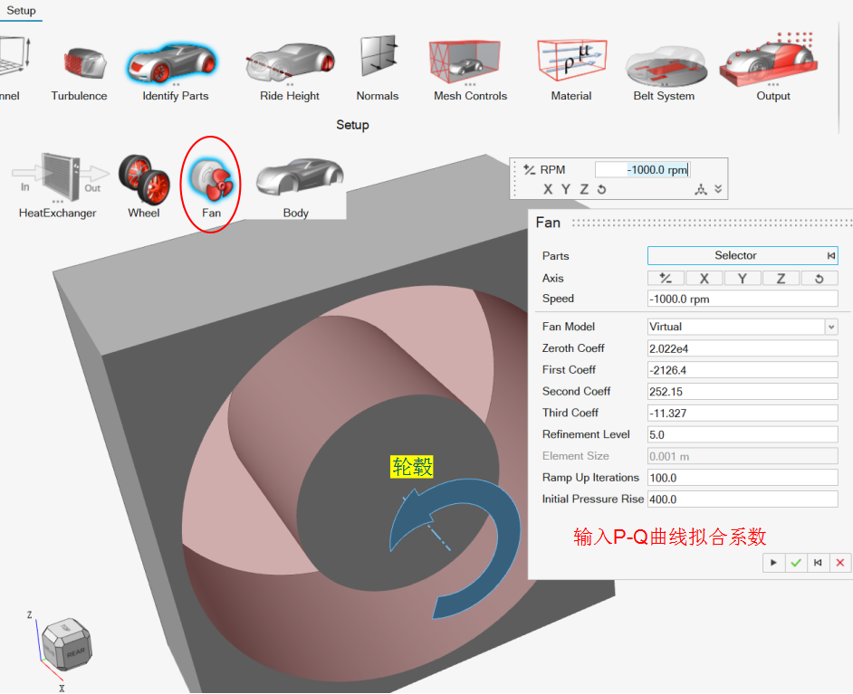

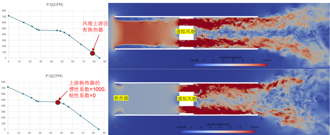

风扇的旋转噪声BPF(Blade Passing Frequency)峰值通常是由于旋转叶片和固定件的动静干涉、入口的扰动、叶尖气流泄露等因素造成。在ultraFluidX求解器中可以用OverSet Mesh重叠网格来模拟叶轮真实转动。或采用虚拟风扇模型(Virtual Fan),仅需输入P-Q曲线,那么空气流量由系统阻力曲线和风扇P-Q曲线的交点确定。
CFD专栏丨空调管路流动噪声LBM仿真的图21
HyperMesh CFD设置虚拟风扇
如下图所示的简化风道模型,上游无换热器的情况下,空气流量接近理论最大流量;上游增加换热器模型后,流量减少。
CFD专栏丨空调管路流动噪声LBM仿真的图22
虚拟风扇模型计算HVAC风量

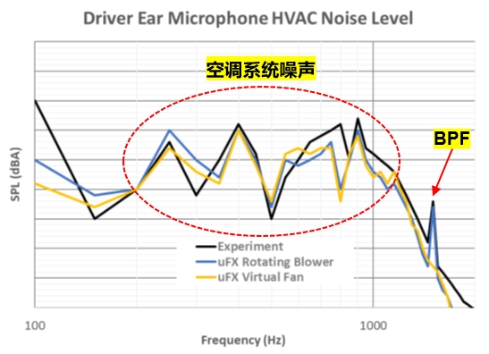

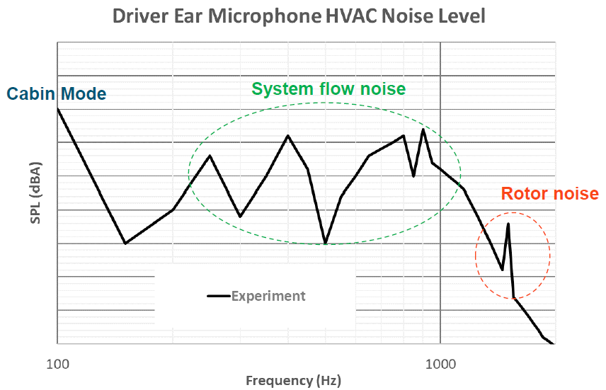

下图所示汽车空调实验状态下,开到大风量,人耳处的声压级SPL曲线。小于1000Hz噪声的主要贡献来自管路系统和声腔模态,1000Hz以上的峰值来自叶轮的BPF,其贡献量被宽频噪声所掩盖。
CFD专栏丨空调管路流动噪声LBM仿真的图23
空调噪声的实验曲线
采用动网格Rotating Blower模型和虚拟风扇Virtual Fan模型均捕捉到了空调管路系统的宽频噪声。虽然,虚拟风扇模型的仿真SPL曲线丢失了叶轮的BPF峰值,但是计算代价只有动网格的1/10。
CFD专栏丨空调管路流动噪声LBM仿真的图24
空调噪声的实验和仿真对比

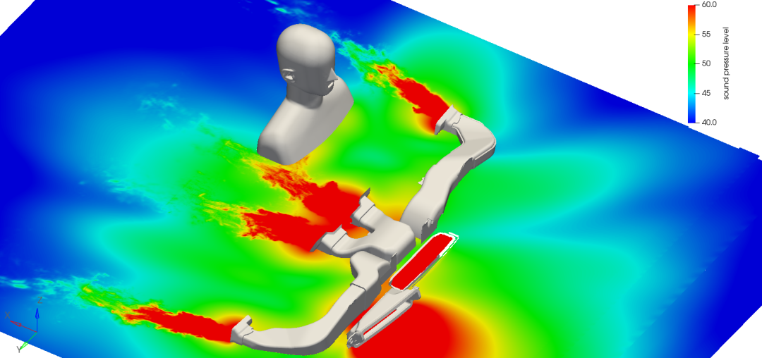

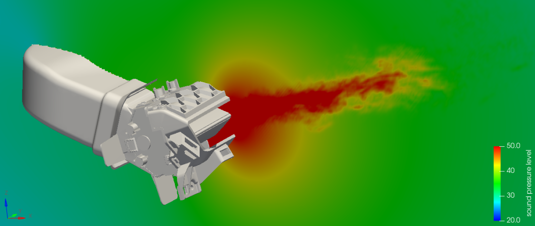

下图显示ultraFluidX仿真单个出风口的声压dBMap云图,入口风速为5m/s。
CFD专栏丨空调管路流动噪声LBM仿真的图25

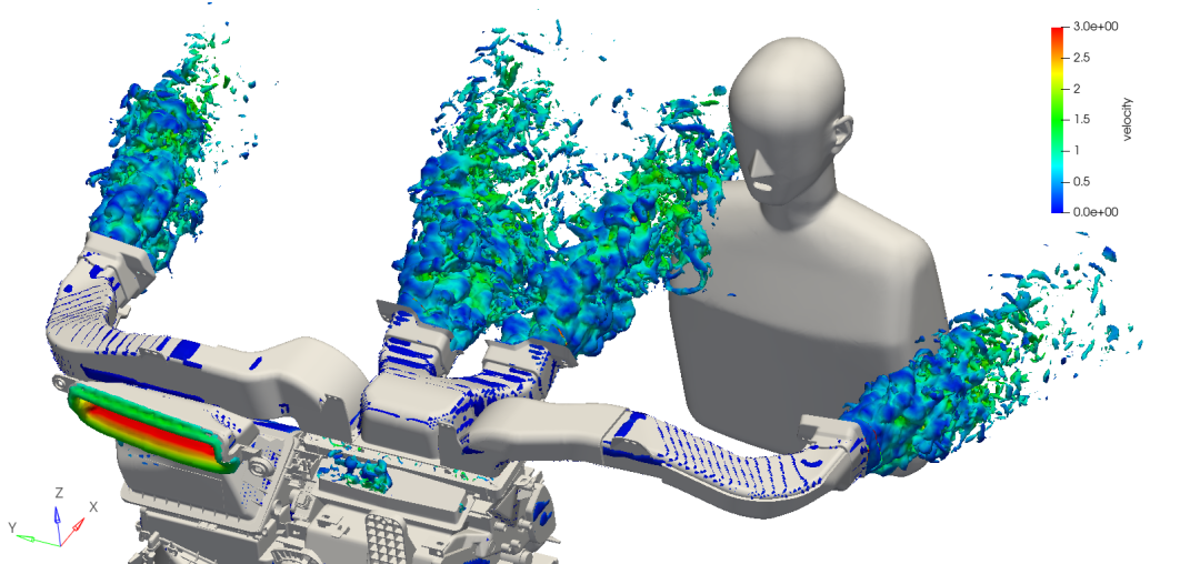

CFD专栏丨空调管路流动噪声LBM仿真的图31
空调出风口的Vortex Core等值面

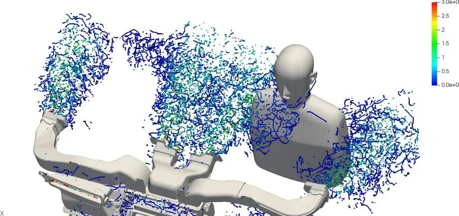

CFD专栏丨空调管路流动噪声LBM仿真的图32
空调出风口的lamda2等值面图
