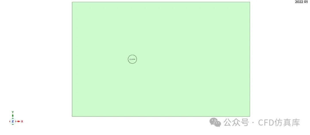

以NACA2415的几何尺寸,长为10cm。采用scdm建立如下图所示的仿真计算几何模型。计算域上、下与左侧离翼型的距离为10C,后侧离翼型的距离为20C。
Fluent NACA2415参数化仿真计算(一)的图1

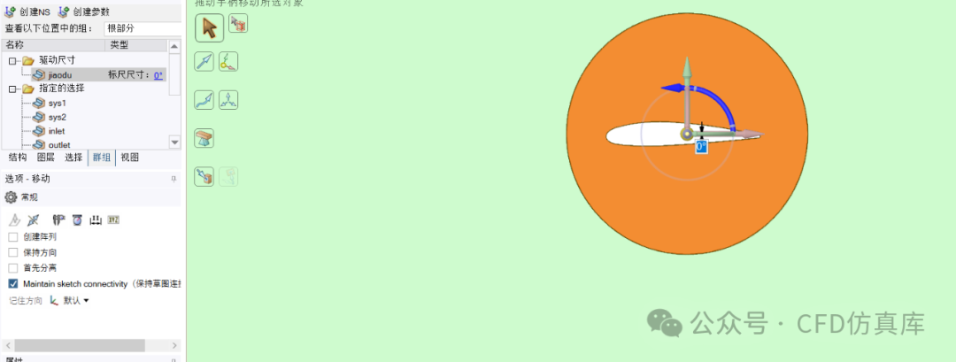

进行攻角的参数化设置。
Fluent NACA2415参数化仿真计算(一)的图2

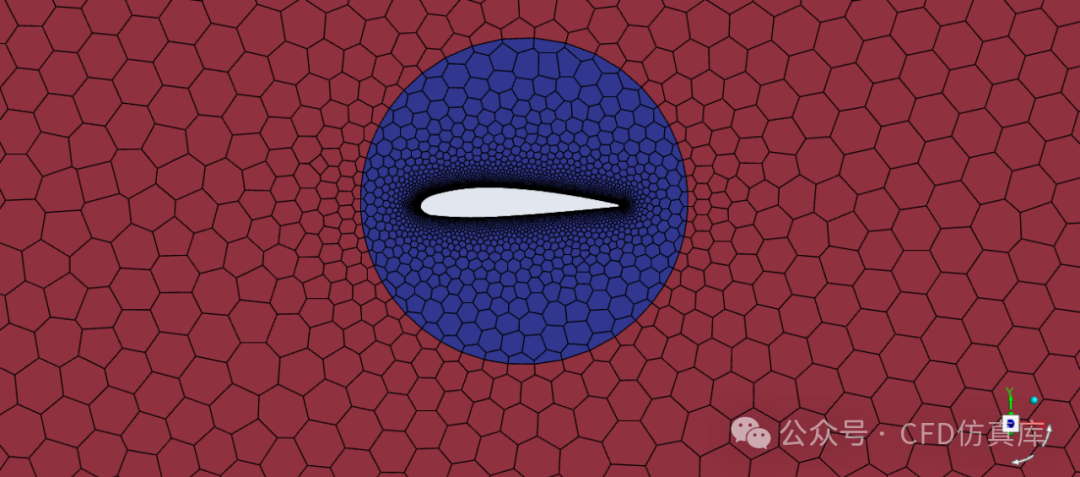

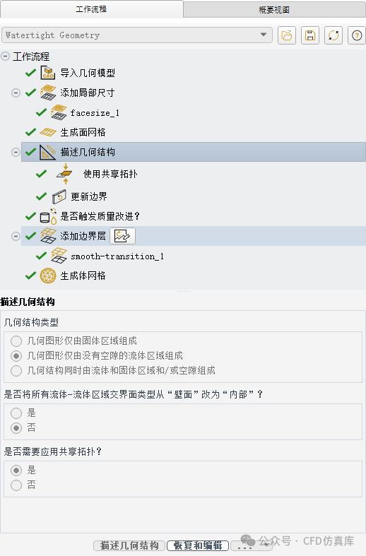

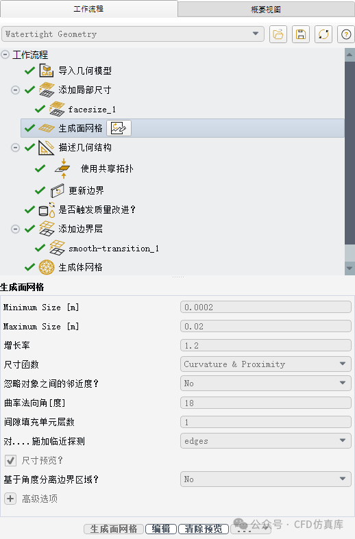

采用了Fluent meshing进行前处理,采用多面体的方法对体网格进行划分。
Fluent NACA2415参数化仿真计算(一)的图3

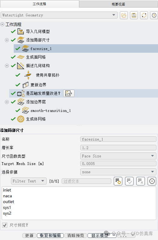

相关的网格设置如下图所示:
Fluent NACA2415参数化仿真计算(一)的图4

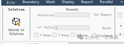

通过Switch to Solution导入网格进行求解计算。
Fluent NACA2415参数化仿真计算(一)的图8

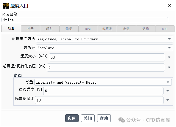

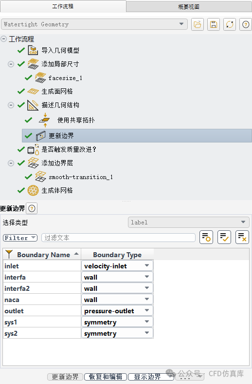

在进行网格划分时,对相关的边界条件进行了设置。设置速度进口的相关参数。
Fluent NACA2415参数化仿真计算(一)的图9

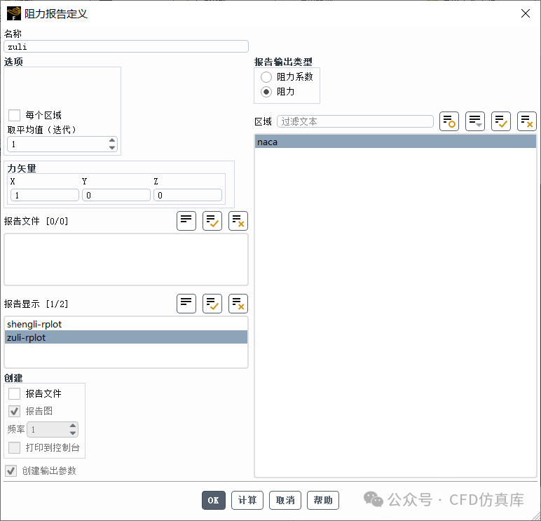

对阻力和升力进行监测。
Fluent NACA2415参数化仿真计算(一)的图10

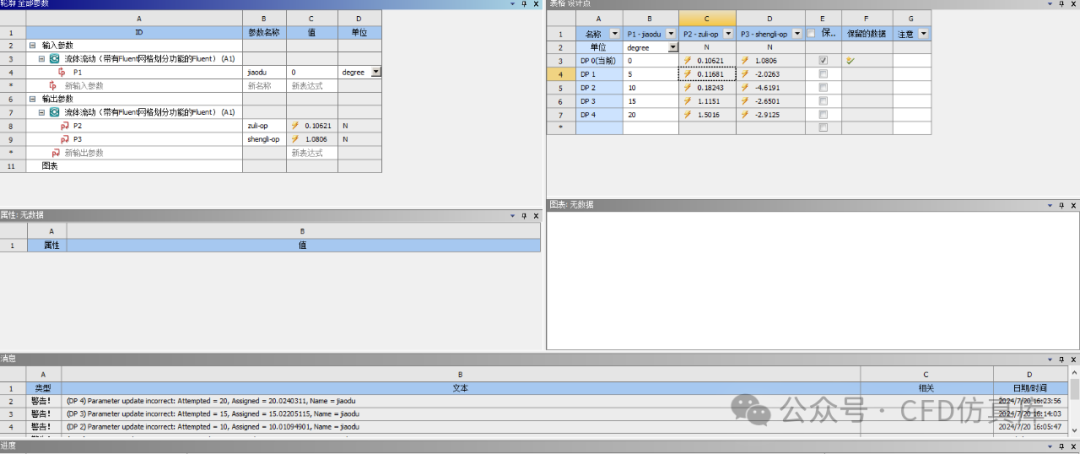

4 参数化设置计算
设置相应的攻角参数,全部进行更新计算。此处后续升力结果为负数的原因为反方向攻角设置导致。
Fluent NACA2415参数化仿真计算(一)的图12
