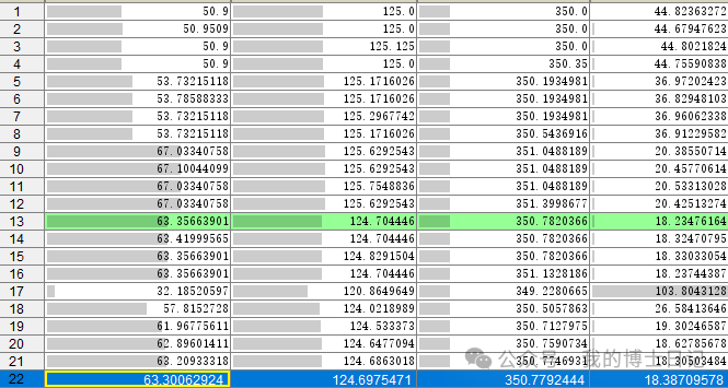

在使用遗传算法进行22次的尝试过程中,遗传算法给出的参数以及对应目标函数的值为
基于遗传算法的晶体塑性参数自动标定的图1

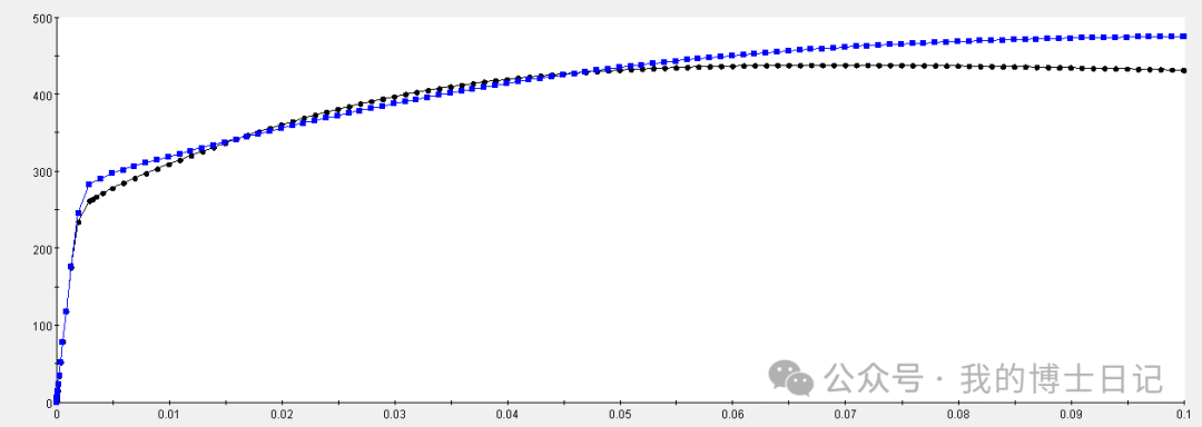

可以看到参数均落在了给定的初始区间中,随机迭代次数的增加,对应的目标函数逐渐下降。目标函数的演化曲线如图所示:
基于遗传算法的晶体塑性参数自动标定的图2

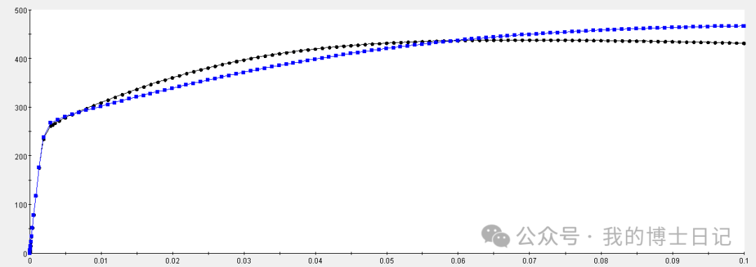

不同迭代次数下对应的模拟和原始黄永刚程序计算得到的拉伸曲线对比如下:
初始:
基于遗传算法的晶体塑性参数自动标定的图3

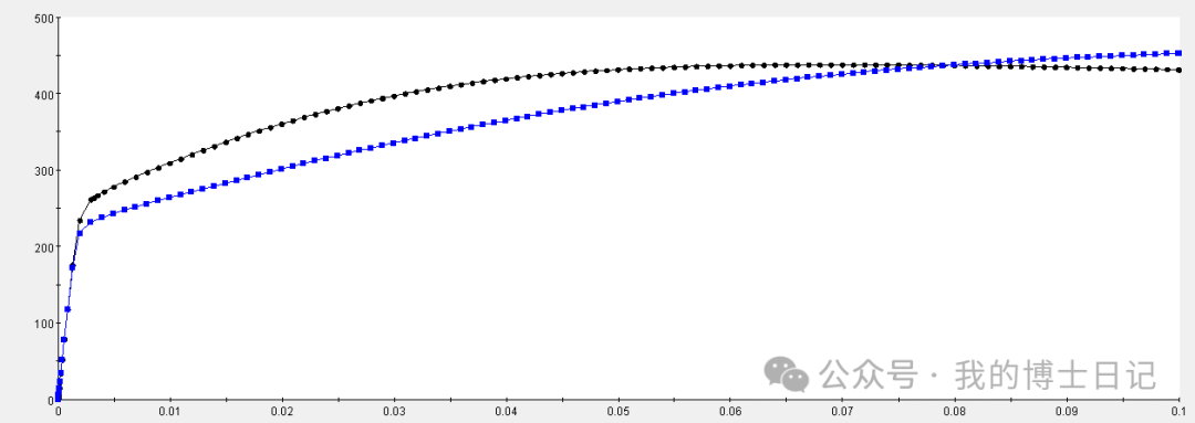

迭代5次
基于遗传算法的晶体塑性参数自动标定的图4

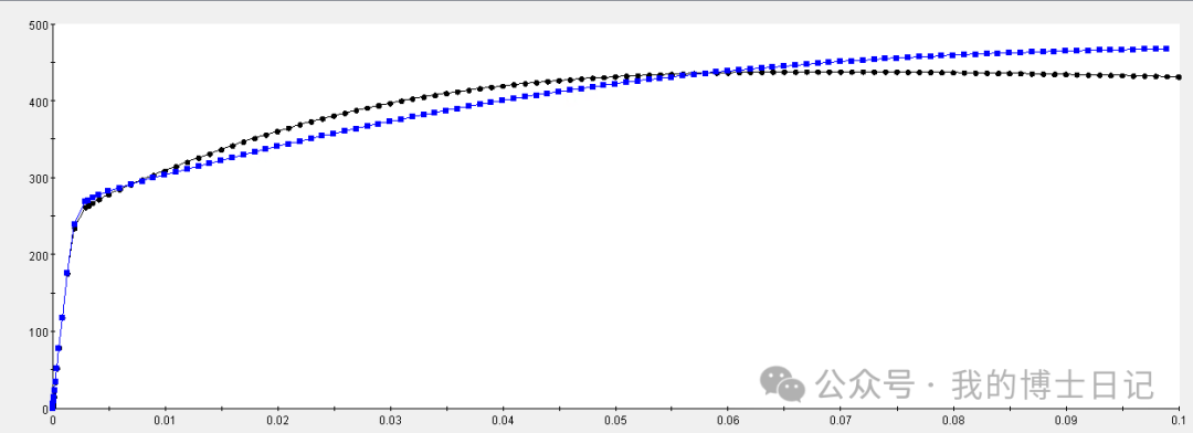

迭代10次
基于遗传算法的晶体塑性参数自动标定的图5

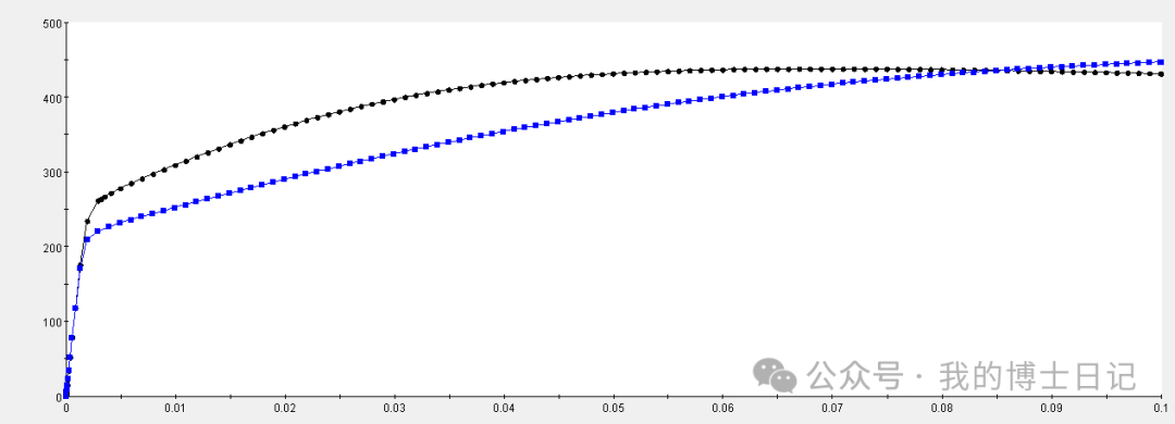

迭代15次
基于遗传算法的晶体塑性参数自动标定的图6

可以看到,随着迭代次数的增加,模拟曲线逐渐接近于真实值,尽管目前只尝试了针对简单的唯象模型的参数自动标定,不过可以预期的是,该方案在更加复杂的位错密度模型中将展示更大优势
