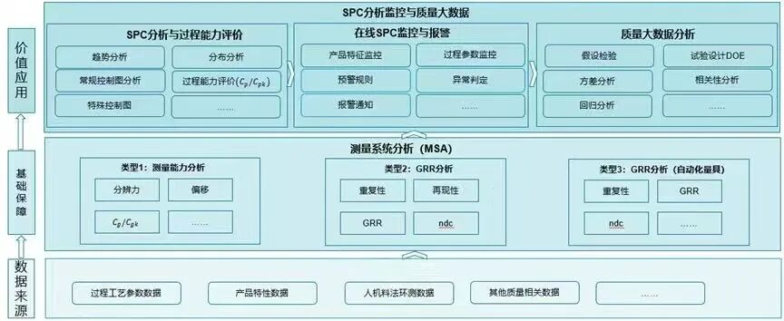

■ 质量数据治理:从SPC与质量大数据分析应用的角度,参照AQDEF高级质量数据交互格式,策划质量数据的采集内容,统一质量数据组织与格式,构建该公司的质量数据管理模型。通过系统集成技术,整合QMS、ERP等系统的相关质量数据,消除质量数据孤岛,并通过数据接口,联通SPC与质量大数据分析系统;

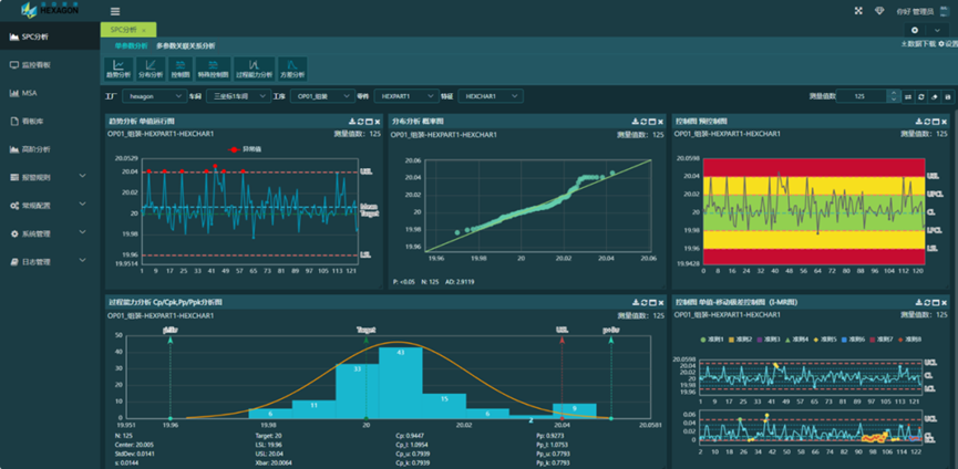

■ 构建SPC及质量大数据分析系统,包括可视化看板、MSA、SPC、质量监控预警等基础功能,同时具备回归分析、DOE等高阶统计分析功能,满足多样化的质量数据分析需求;
■ 梳理关键质量与过程特性,应用SPC系统丰富的数据可视化与分析能力,针对轮廓尺寸、关键拧紧力矩等进行可视化监控与持续改进,实现以质量数据为主线的质量管理PDCA闭环。

■ 利用可视化、SPC等质量分析工具,实现了机加、装配、热处理、后处理等工艺过程的质量稳态监控和可视化预警,并通过持续改进,提高了生产过程能力指数Cpk。
■ 质量大数据分析技术的深入应用。通过利用试验设计(DOE)、假设检验、回归分析等统计建模技术,对机加工艺参数进行了改进优化和效果确认,提升了过程质量。
