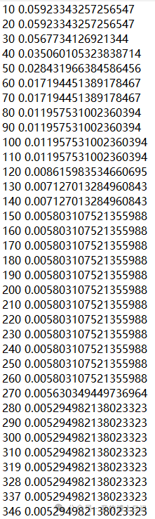

以实验曲线和模拟曲线的标准差作为目标函数:
迭代到270次时,模型与实现误差为0.00563
常用参数自动标定算法总结(单纯形,遗传算法,贝叶斯优化算法,粒子群算法等)的图2
此时陷入局部最优解;算法自动切换为遗传算法

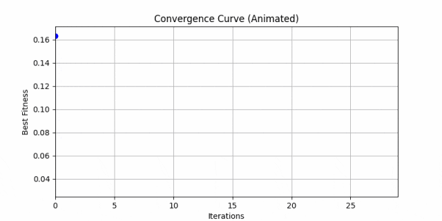

目标函数的动图如下:
常用参数自动标定算法总结(单纯形,遗传算法,贝叶斯优化算法,粒子群算法等)的图4

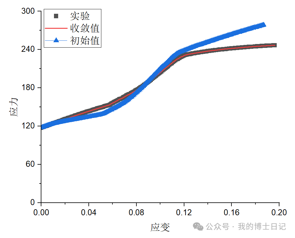

矫正结束后的实验曲线和模拟曲线如下所示:
可以看到两条曲线几乎完全重合
常用参数自动标定算法总结(单纯形,遗传算法,贝叶斯优化算法,粒子群算法等)的图5
可以看到该方案得到的效果非常完美
