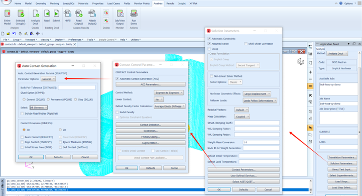

用户定义接触关系时,可以基于图形界面定义接触体、接触对等,例如,在Patran中,为方便定义,有专门的图形界面帮助用户快速定义,界面如下图示:

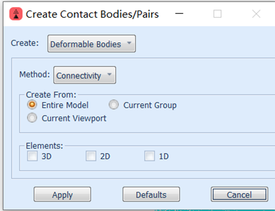

1、Patran -> 下拉菜单Tools -> modeling -> contact bodies/pairs
可以创建变形体或刚体,创建方法有:
a)单元之间是否联接 connectivity
b)单元类型 element type
c)组 Group
d)单元属性 Properties
e)材料属性 Materials
f)几何 Geometry
等不同方法,结合整个模型(entire Model)、当前组(Current Group)和当前(Current Viewport)和单元类型等组合创建,十分灵活,点击应用后即可快速创建。

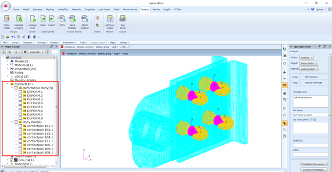

2、创建完成后,如下图:
批量自动定义接触
在Patran接触下面定义自动创建接触对界面如下:Patran -> analysis -> Solution parameters -> contact parameters -> automatic contact Generation 点击 ACG generation 按钮
进入自动创建接触菜单,在菜单上你可以根据需要:
1、选择接触类型:general、glue、thermal等
2、接触探测距离:body pairs tolerance (Distance)
3、粘接接触类型选择:General , Permanent, Step glue
4、选择参加接触探测单元:all elements, property sets 等
5、接触体维数:3D、2D单元
6、触控制公差:selfcontact等

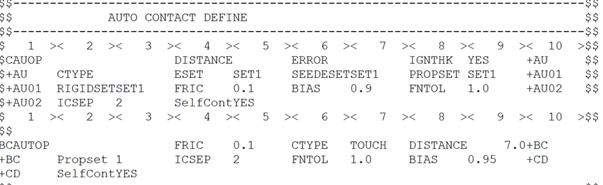

在使用MSC Nastran 时,如果使用的前处理图形界面无自动化定义接触菜单,或者定义多个接触对时操作冗长,可以考虑让程序自动搜索整个模型、指定单元集合和属性集合等,自动化创建接触关系、属性等,同时,用户可以将创建的接触关系导入到前处理软件中,检查、修改接触关系定义。针对多个接触关系定义过程,自动创建接触方法十分高效和方便。下面文档提供手工定义接触过程,利用MSC Nastran自动生成接触定义。步骤如下:

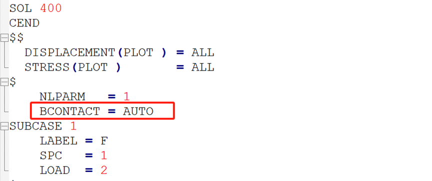

1、使用文本编辑工具,例如:notepad,编辑MSC Nastran计算文件,在第一个subcase 上面添加自动 接触定义命令:BCONTACT = AUTO
2、创建功能与Patran界面功能相同的文本文件AUTO_CONTACT.bdf,通过INCLUDE 方式被主文件应用,示例如下:
上图定义:自动创建接触的属性、单元等几何等,常用接触定义参数如下:
a) 接触类型定义:ctype=touch,pglue定义接触类型是否为粘接等
b) 可能接触单元搜索距离:distance=1.0
c) 接触对中摩擦系数:FRIC = 0.1 也可通过表格定义
d) 接触搜索范围定义:propset=1,按照单元属性创建接触搜索区域
e) 接触搜索范围定义:eset=1,按照包含接触潜在单元集,建立等

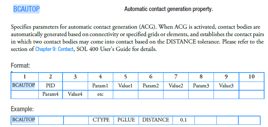

f) 支持数接触参数众多,可以参考MSC Nastran 快速参考手册《quick reference Guide.bdf》搜索关键字:BCAUTOP定义
以上内容可以作为模板,在接触分析中使用,当需要分析时,针对不同模型,只需要更新定义潜在接触单元搜索范围即可,例如:PSET 内容即可使用。
image.png上图中1,thru,2,7 是定义在引用单元属性 PID=1,2,7的单元之间建立关系。

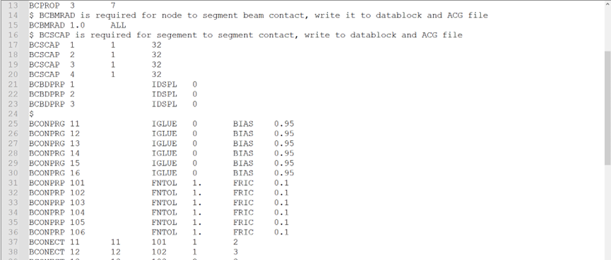

3、完整的MSC Nastran计算文件如下:

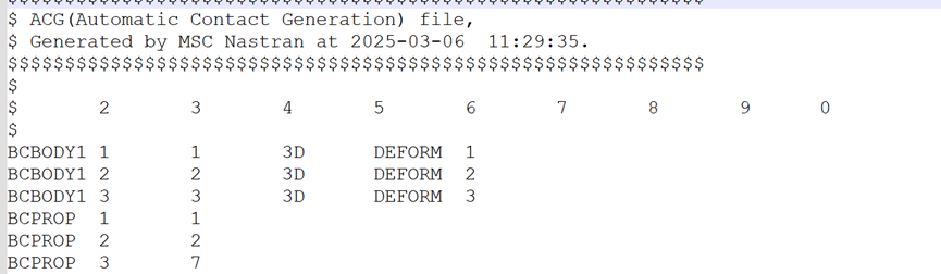

4、提交MSC Nastran计算,会自动生成后缀为*.acg接触关系文件。
5、可以修改*.acg文件名称,防止计算时被自动覆盖,同时,针对自动生成的接触关系,可以通过INCLUDE导入前处理软件。例如,Patran查看和修改,避免手工创建过程。
