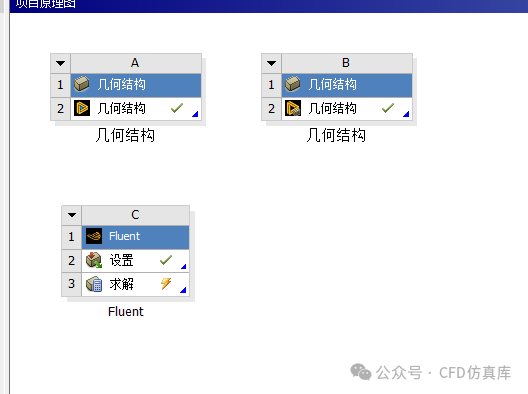

1 workbench 设置
1.1 选择以下三个模块进行流体计算
Fluent VOF+重叠网格 圆柱入水(一)的图1

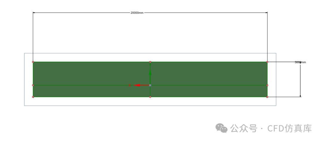

2.1 导入几何

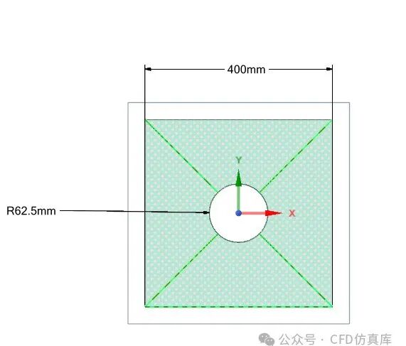

依据相关实验进行几何划分,具体尺寸如下图。
Fluent VOF+重叠网格 圆柱入水(一)的图2

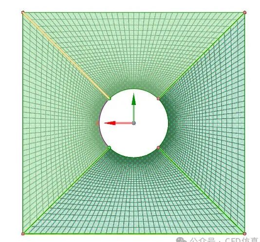

Fluent VOF+重叠网格 圆柱入水(一)的图3Fluent VOF+重叠网格 圆柱入水(一)的图4

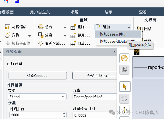

3.2 网格导入
由于运用了重叠网格技术,因此导入方式有所不同。
首先导入背景网格,其次导入前景网格,前景网格导入方式如下图。
Fluent VOF+重叠网格 圆柱入水(一)的图5

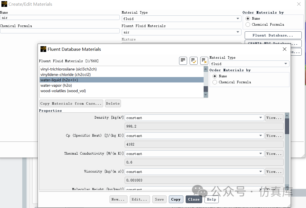

本案例模拟圆柱入水,因此选择的材料为水。
Fluent VOF+重叠网格 圆柱入水(一)的图6

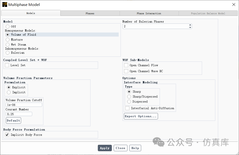

3.4 模型设置

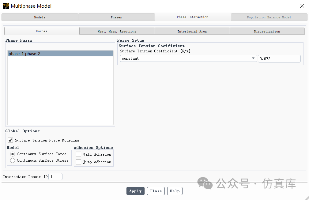

并开启VOF多相流模型。VOF模型设置如下,并开启表面张力,水的表面张力系数定义为常数0.072。
Fluent VOF+重叠网格 圆柱入水(一)的图7
Fluent VOF+重叠网格 圆柱入水(一)的图8

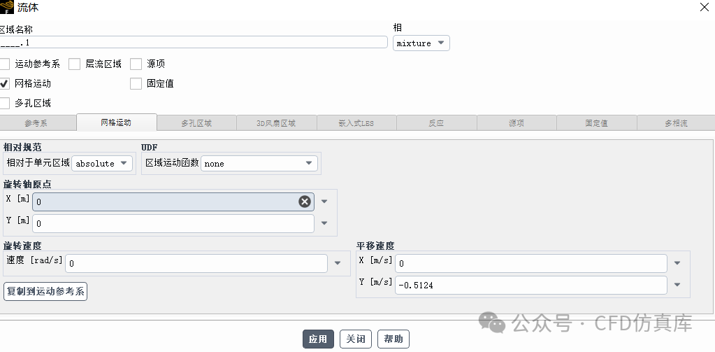

对前景网格进行运动设置,采用网格运动的方式,本案例以实验中的0.5124m/s展开计算。具体的输入如下图所示。
Fluent VOF+重叠网格 圆柱入水(一)的图9

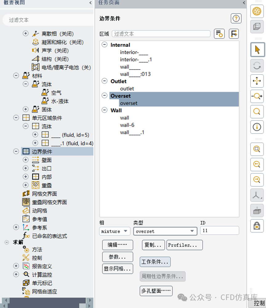

3.6 边界条件设置
此处进行边界条件设置,上边界设置为压力出口,下边界设置为速度进口。前景网格外边界设置为overset边界。

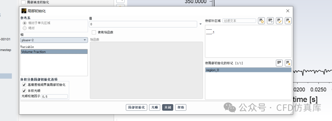

3.7 初始化设置

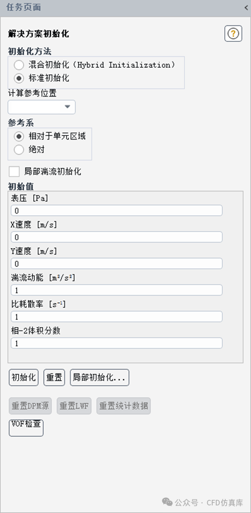

首先进行初始化设置,此处采用标准初始化,相2的体积分数设置为1。
Fluent VOF+重叠网格 圆柱入水(一)的图11

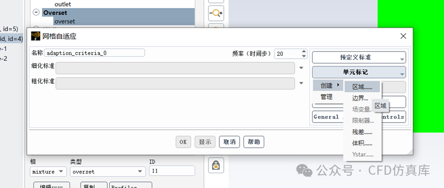

然后进行局部初始化设置,局部初始化前对水域进行网格标记,标记方式如下图。
Fluent VOF+重叠网格 圆柱入水(一)的图12
Fluent VOF+重叠网格 圆柱入水(一)的图13
标记成功后进行局部初始化的设置。
Fluent VOF+重叠网格 圆柱入水(一)的图14

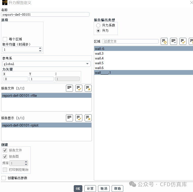

3.8 计算设置
进行初始化后,设置时间步长0.0001,计算步5000步。
开启抨击力监测,对圆柱入水抨击系数展开监测。
Fluent VOF+重叠网格 圆柱入水(一)的图15
