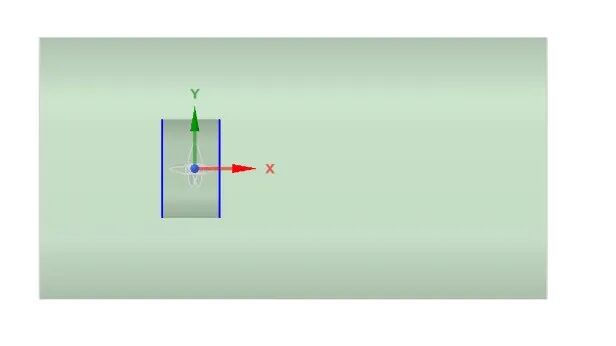

2 SCDM 设置
2.1 导入几何
左边为入口,右边为出口。
Fluent MRF 旋转机械(二)的图2

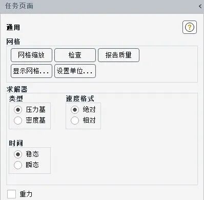

由于是MRF静态求解问题,此处设置为稳态计算模式。
Fluent MRF 旋转机械(二)的图5

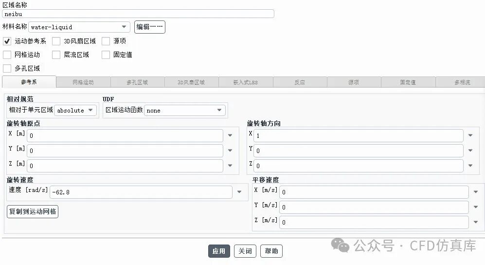

采用k-w SST 湍流模型。将螺旋桨所在的区域进行如下设置。使其实现旋转功能。
Fluent MRF 旋转机械(二)的图7

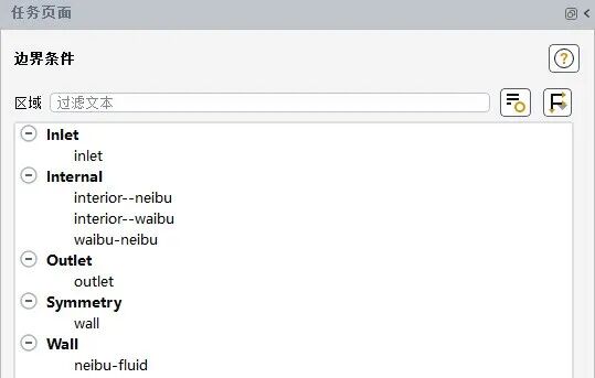

4.4 边界条件设置

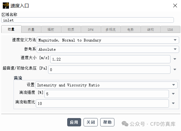

此处进行边界条件设置,主要是依据进速系数进行入口速度大小设置。本案例中,仅计算了进速系数为0.4的情况,依据进速系数公式,此时的入口速度为1.22m/s。
Fluent MRF 旋转机械(二)的图8
Fluent MRF 旋转机械(二)的图9

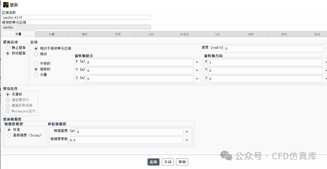

将4119桨设置为移动壁面。
Fluent MRF 旋转机械(二)的图10

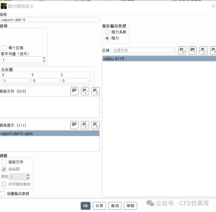

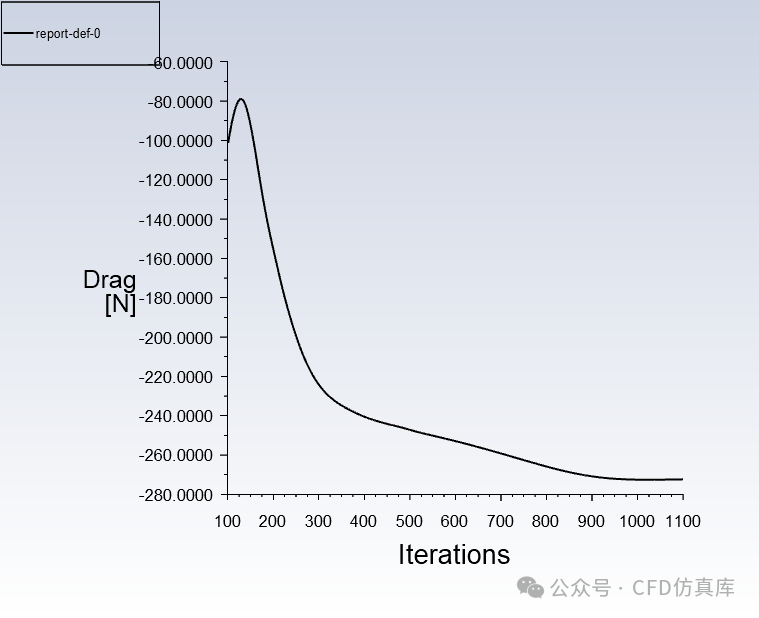

开启阻力监测,对螺旋桨水动力性能展开监测。
Fluent MRF 旋转机械(二)的图12
进一步进行流场计算,直到阻力值趋于稳定。由下图可知,本案例推力计算结果为270-280N之间。与实验值接近。误差在5%之内。
Fluent MRF 旋转机械(二)的图13

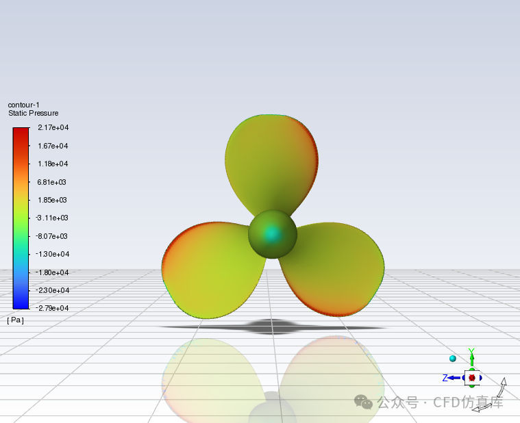

对计算完成后的压力云图与流线图进行绘制。
Fluent MRF 旋转机械(二)的图14
Fluent MRF 旋转机械(二)的图15
