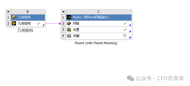

1 workbench 设置
1.1 选择流体流动(带有Fluent 网格划分功能的Fluent)
下图为本案例的workbench界面,实际可以直接采用带有Fluent 网格划分功能的Fluent。

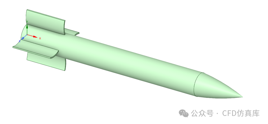

2 SCDM 设置

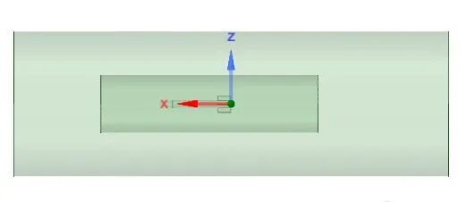

2.1 导入几何
为了便于后续的旋转运动,此处选择将流体域分为内外两个部分。
Fluent 卷弧翼弹箭静态气动仿真(一)的图2
Fluent 卷弧翼弹箭静态气动仿真(一)的图3

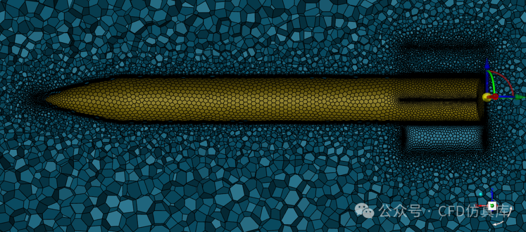

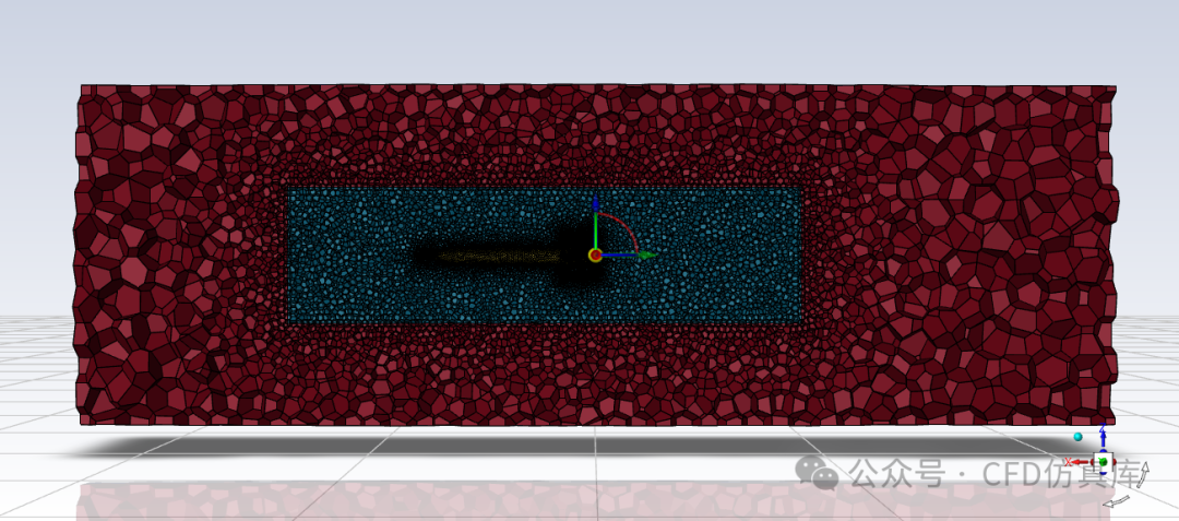

采用了Fluent meshing进行前处理,采用多面体的方法对体网格进行划分。
Fluent 卷弧翼弹箭静态气动仿真(一)的图4
Fluent 卷弧翼弹箭静态气动仿真(一)的图5

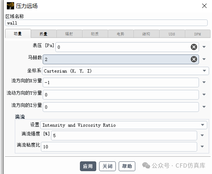

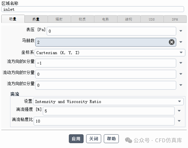

4.4 边界条件设置
将火箭炮设置为壁面。
将其他壁面设置为压力远场边界。

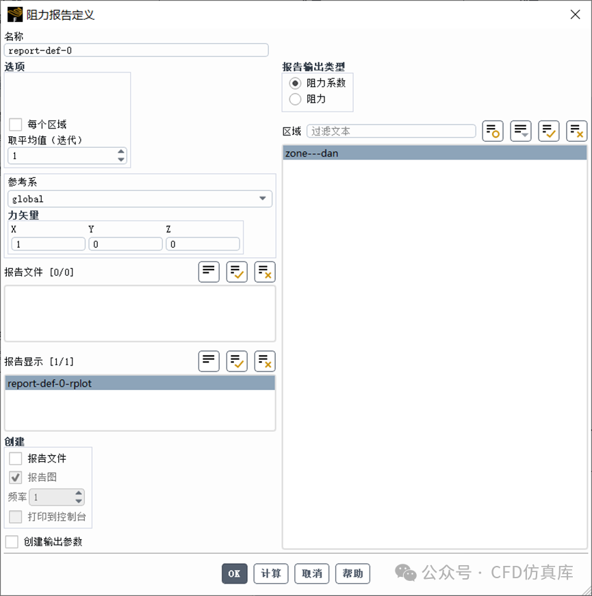

开启阻力监测,对火箭炮的气动性能展开监测。
Fluent 卷弧翼弹箭静态气动仿真(一)的图10

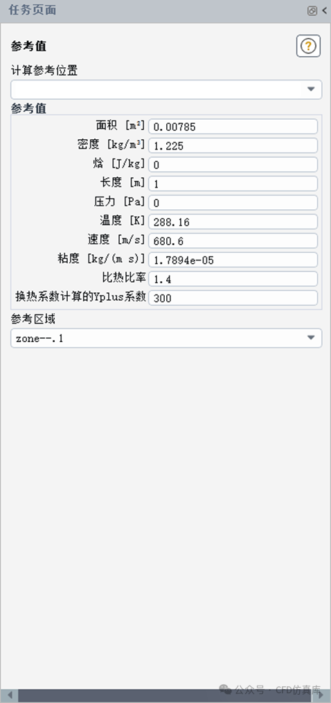

为了准确检测阻力系数,需要修改相关的计算参考值,具体数值如下。
Fluent 卷弧翼弹箭静态气动仿真(一)的图11

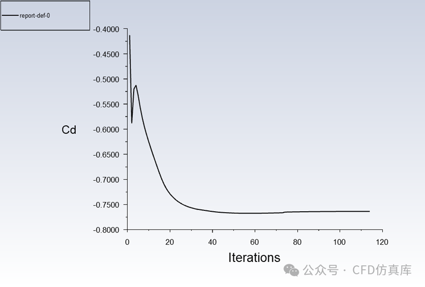

进一步进行流场计算,直到阻力值趋于稳定。由下图可知,本案例的阻力系数为0.76。相关文献的计算结果为0.75,计算结果基本一致,可以用于后续的进一步计算。
Fluent 卷弧翼弹箭静态气动仿真(一)的图12

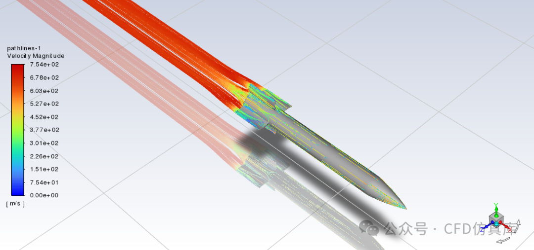

4.6 后处理设置
对计算完成后的流线图进行绘制。
