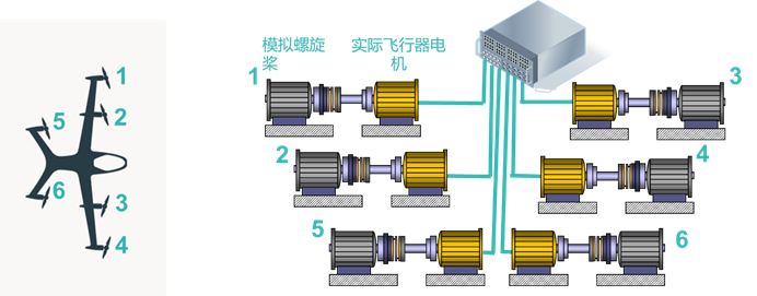

对于测试工程师需要关注:

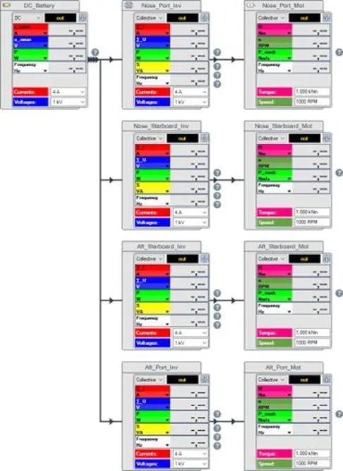

  • 电能质量,测量DC直流端的电压和电流,因为我们想知道电池的输出是不是稳定
  • 监控AC交流端,可能是6相或者3相,因为我们需要关注控制器的输出如何?
  • 监控扭矩转速了解六个电机螺旋桨的输出
  • 测量NVH,通过振动噪声追溯机械问题或者控制器问题。
从「铜鸟测试」到eDrive:低空经济测试的革新的图1
此外,eDrive是HBK针对功率效率测量的一体化测试方案,能提供什么功能呢?

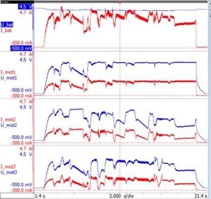

  • RT-formulas实时自定义公式计算能力,每一个计算结果提供至少1k Hz的数据更新频率
  • 多通道功率效率同步分析&高速数据采集。电信号(电流电压)、机械信号(扭矩转速)&其他信号(温度,风速等)同步采集并实时分析。无需考虑多台数采主从同步问题
  • 从「铜鸟测试」到eDrive:低空经济测试的革新的图2
  • 涵盖HBK的扭矩&电流传感器,提高测量不确定度
  • 谐波及可视化数据分析
