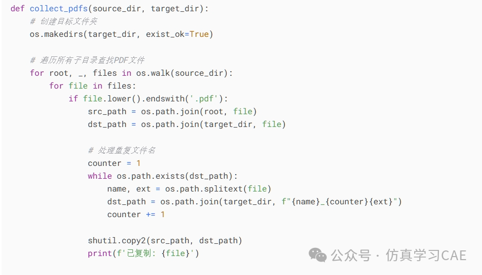

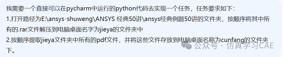

完成这步工作后我们要做的就是提问,我的问题是这样问的
如何使用deepseek写一些文件批处理的代码的图1

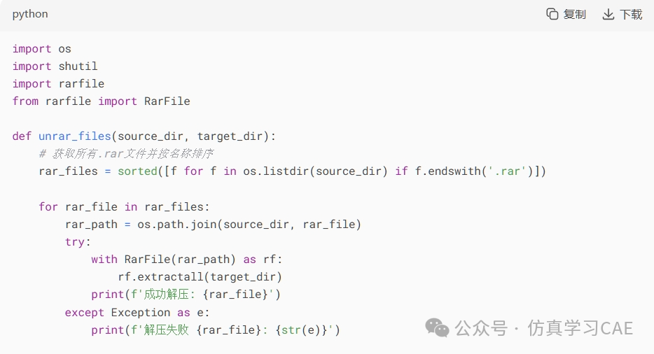

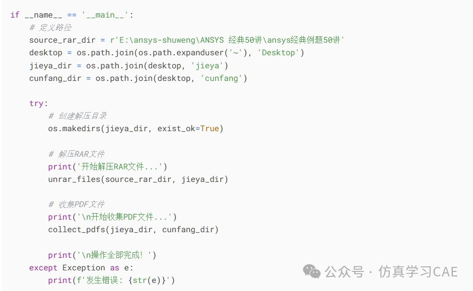

之后等待deepseek去给出代码即可,下面是代码
如何使用deepseek写一些文件批处理的代码的图2
如何使用deepseek写一些文件批处理的代码的图3
如何使用deepseek写一些文件批处理的代码的图4

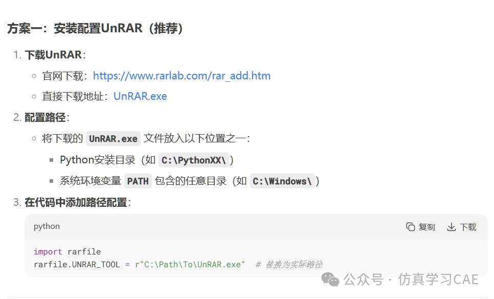

我在运行后,pycharm进行了报错,大致意思就是找不到解压的工具,我们直接复制这个回答给deepseek
如何使用deepseek写一些文件批处理的代码的图5

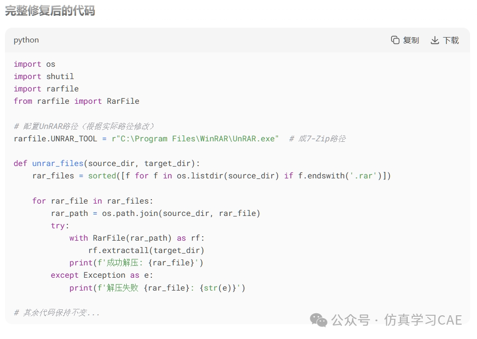

然后等待其给出解决方法
如何使用deepseek写一些文件批处理的代码的图6
如何使用deepseek写一些文件批处理的代码的图7
按照要求下载解压工具,然后设置解压的路径即可,我这里将上面的路径改为了
# 配置UnRAR路径(根据实际路径修改)
rarfile.UNRAR_TOOL = r"D:\python3.12\UnRAR.exe"  # 或7-Zip路径

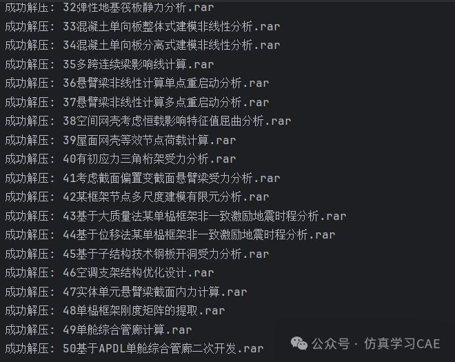

之后就可以运行了
如何使用deepseek写一些文件批处理的代码的图8
