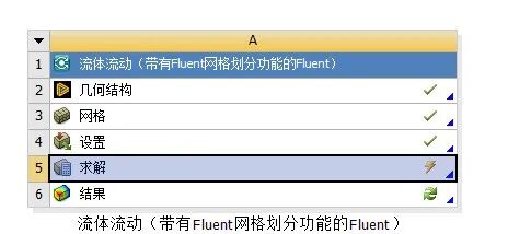

1 workbench 设置
1.1 选择流体流动(带有Fluent 网格划分功能的Fluent)

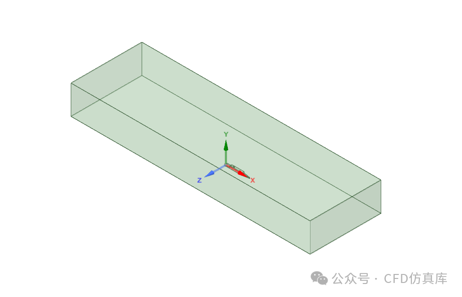

下图为计算域几何图。入口为inlet,出口为outlwt。

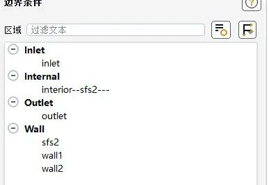

4.2 边界条件设置
SFS2设置为无滑移壁面,其余壁面设置free slip。

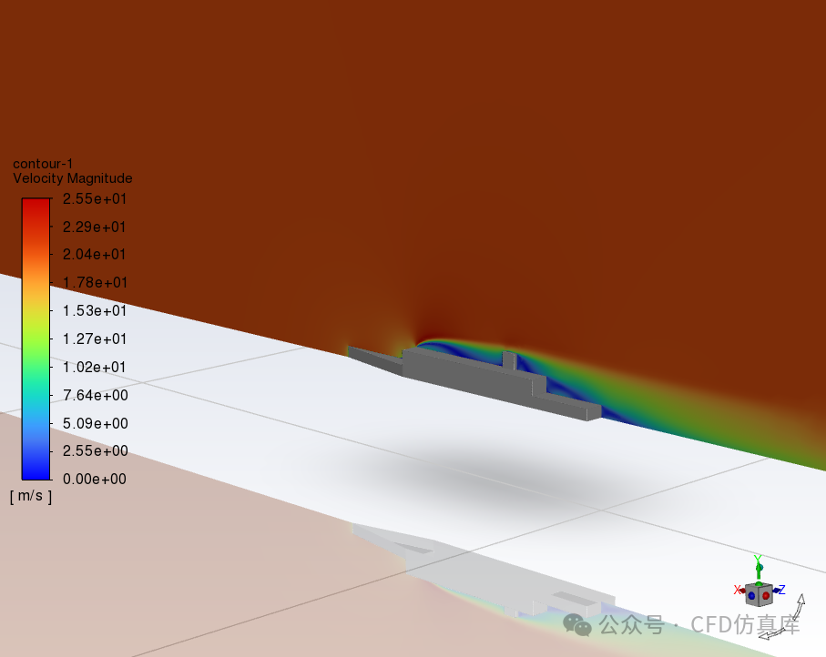

4.3 计算设置
进行初始化,进行200步稳态计算。

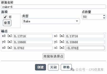

对监测点进行定义。
Fluent 护卫舰SFS2静态流场计算的图6

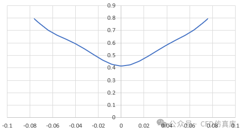

查看监测点的速度结果并进行转换:速度/入口速度。其结果与大部分文献的仿真结果一致
Fluent 护卫舰SFS2静态流场计算的图7
