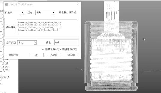

接触区域可视化
接触力指示线用来在仿真动画中表明接触力的大小和方向,但在接触较多时会使动画显得杂乱。插件支持对接触力指示线进行更加精细的控制,从而便于工程师进行分析和优化。
