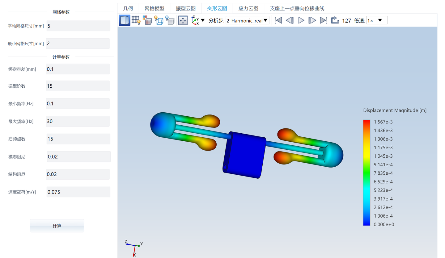

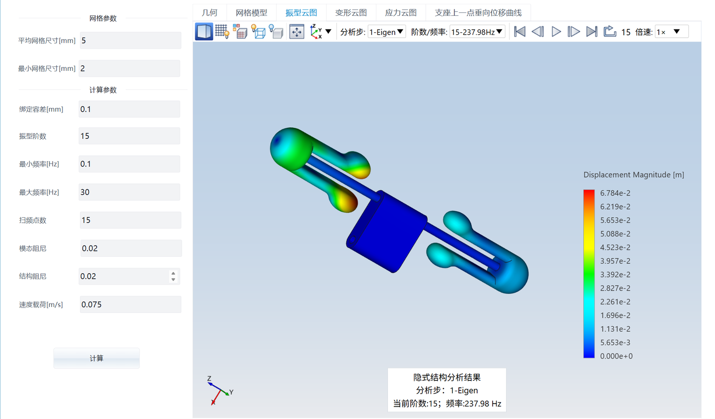

防振锤防振特性仿真APP
防振锤防振特性仿真APP采用模态叠加法谐响应分析求解线夹简谐振动时防振锤的防振特性,通过修改作用于线夹垂向的振动速度载荷的大小计算出不同风速下防振锤的振动情况。
