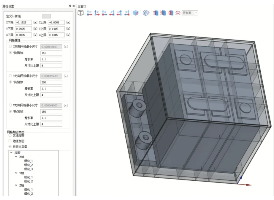

在网格划分这一关键环节,VirtualFlow 采用先进的笛卡尔网格技术,通过简单设定流体域尺寸和加密区域,即可实现网格的自动化生成,极大地提高了建模效率。与Fluent 软件使用 FluentMeshing 划分多面体网格的方式相比,VirtualFlow 不仅操作更为简便,而且创新性地运用 IST 网格技术,实现了流体域与固体域共用同一套网格,显著提升了共轭换热问题的求解精度,有效避免了因网格不匹配导致的计算误差。
电池热管理CFD解决方案,为新能源汽车筑安全防线的图1
计算设置过程中,VirtualFlow 基于对电池热管理物理过程的深入理解,选用标准的 k-epsilon 湍流模型,并以水作为冷却介质,确保模型能够准确模拟实际工况。同时,针对不同固体材料,如导热胶、冷板、母排等,精确输入其密度、比热容、导热系数等关键属性参数,使得计算模型更加贴合真实物理特性。此外,VirtualFlow还可以通过UDF接口实现风扇、冷板等多种电池热管理所需部件的简化输入,将热管理散热部件简化为特定物理模型,提高电池热管理仿真效率。

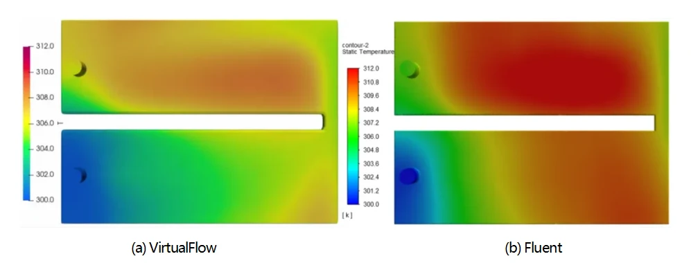

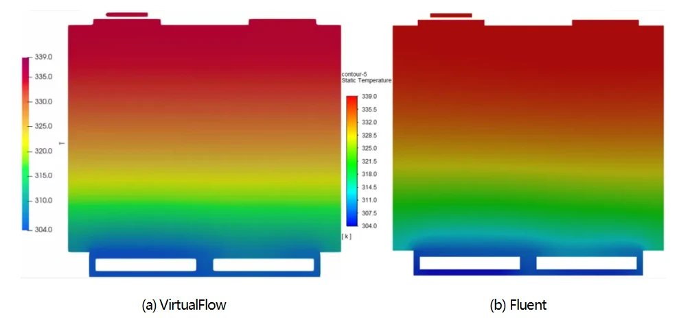

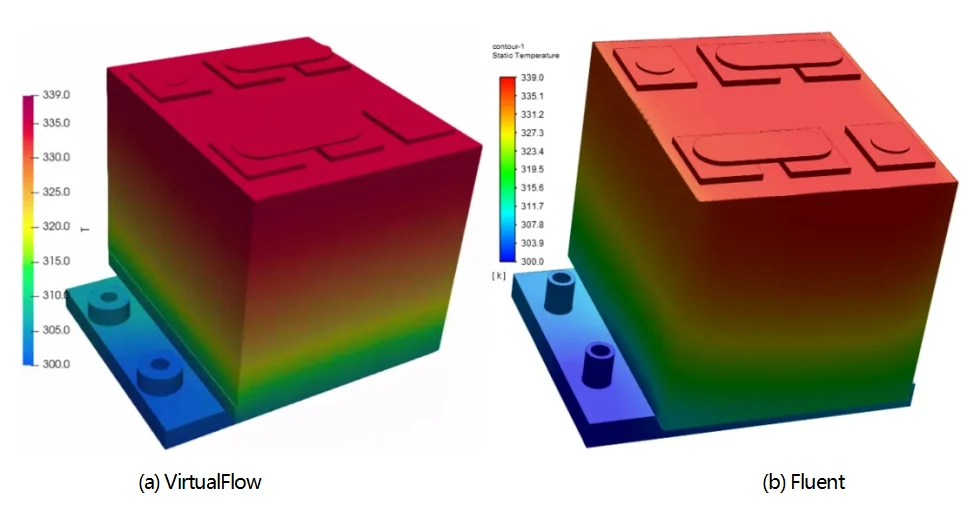

对比 VirtualFlow 与 Fluent 的计算结果,二者展现出高度的一致性。
电池热管理CFD解决方案,为新能源汽车筑安全防线的图2
模组内部温度云图(为了网格的设置,VirtualFlow对进出口管壁进行了加厚)
电池热管理CFD解决方案,为新能源汽车筑安全防线的图3模组中截面温度云图
电池热管理CFD解决方案,为新能源汽车筑安全防线的图4 冷板内部流体域温度云图
