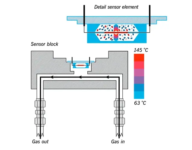

一、热导气体传感器(TCD)的优缺点:
冷媒(制冷剂)泄漏监测中热导传感器(TCD)与非分散红外传感器(NDIR)的对比分析的图1
优点: 广谱检测:基于气体热导率差异,理论上可检测所有冷媒(包括惰性气体)。 响应速度非常快:在5秒之内即可响应。 结构简单:无移动部件,抗振动,适合工业环境(如冷库、压缩机房)。 成本低:适合大规模部署(如冷链物流中的泄漏监测)。 响应稳定:对湿度、灰尘不敏感,维护需求低。 缺点: 灵敏度较低:通常只能检测较高浓度(几千ppm到百分比级),易漏检微量泄漏。 选择性差:无法区分冷媒与其他热导率相近的气体(如空气、氮气)。 校准复杂:需根据背景气体(如空气)调整基准值,环境温度变化影响精度。 不适用于新型冷媒:对低GWP冷媒(如R1234yf)或天然冷媒(R290)的检测效果较差。 二、红外传感器(NDIR)的优缺点

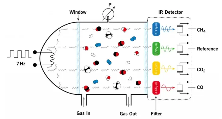

冷媒(制冷剂)泄漏监测中热导传感器(TCD)与非分散红外传感器(NDIR)的对比分析的图2

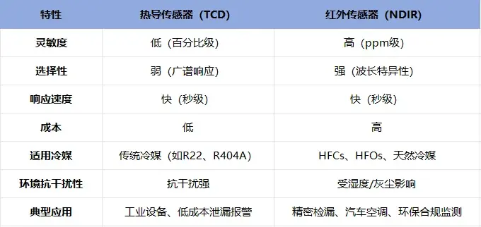

优点: 高灵敏度:可检测极低浓度冷媒(ppm级),尤其适合微量泄漏(如HFCs、HFOs)。 选择性好:通过特定波长吸收(如R134a吸收3.9 µm红外光),避免其他气体干扰。 响应速度快:实时监测(秒级响应),适合动态环境(如汽车空调生产线)。 非接触式测量:不与被测气体直接接触,寿命长,维护成本低。 环保兼容性:适用于新型冷媒(如R1234yf、R32)和天然冷媒(R290、CO₂)。 缺点: 成本高:精密光学元件和校准导致价格昂贵(是热导传感器的数倍)。 受环境干扰:湿度、灰尘或油雾可能影响红外透射率,需定期清洁。 冷媒类型限制:需针对不同冷媒调整波长(如CO₂需4.26 µm),多组分混合冷媒需多光谱传感器。 功耗较高:适合固定安装,便携式设备需高容量电池。 三、热导传感器的典型应用场景 工业制冷系统:监测氨(R717)或CO₂(R744)等制冷剂泄漏,无需高精度但需抗腐蚀。 低成本泄漏报警:家用空调安装后的简易检漏(如R32安装合规性检查)。 老旧设备维护:检测R22等传统冷媒,兼容性强且预算友好。 四、何时仍需红外传感器? 尽管热导传感器有诸多优势,但在以下场景红外传感器不可替代: 法规强制高精度检测:如EPA 608要求的≤5g/年泄漏率。 新型低GWP冷媒的微量泄漏监测:新型低GWP冷媒(如R1234yf、R454B)的微量泄漏监测。 关键领域:如电动汽车空调的R1234yf泄漏,需防爆+ppm级检测。 五、总结:冷媒泄漏监测传感器选型逻辑 选择热导气体传感器: 预算有限,需大规模部署。 环境恶劣(多尘、高湿)。 检测传统冷媒或未知混合冷媒。 仅需定性报警(有/无泄漏)。 选择红外气体传感器: 高精度、合规性要求严格。 洁净实验室或生产线。 监测新型冷媒(HFOs、天然冷媒)。 需定量分析(泄漏速率)。 六、补充方案 在要求兼顾成本与精度的场景,可采用热导传感器初步报警+红外传感器仪器复检的组合策略。 对比总结
冷媒(制冷剂)泄漏监测中热导传感器(TCD)与非分散红外传感器(NDIR)的对比分析的图3
