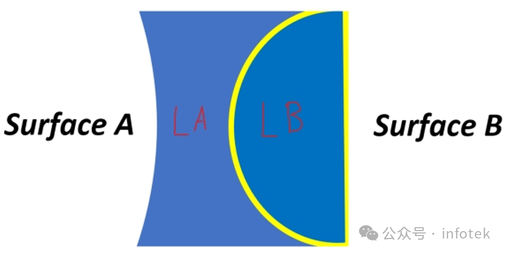

PanDao的胶合工艺涵盖两个光学表面的胶合,例如将透镜B(LB)精密胶合至透镜A(LA)表面:

b) 选择需胶合的第二透镜(LB)的光学表面:通常为定义4/表面精度的镜面侧

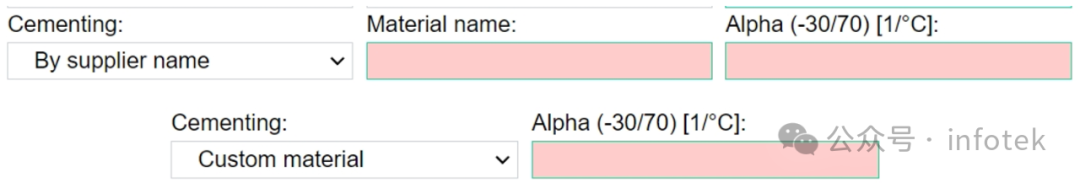

c) 通过选择“供应商名称”(如N-BK7)或选择“定制材料”,选择透镜B的玻璃类型以输入其热膨胀系数:α:

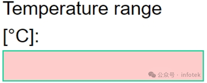

d) 输入胶合光学组件将承受的温度范围(单位:开尔文/K):

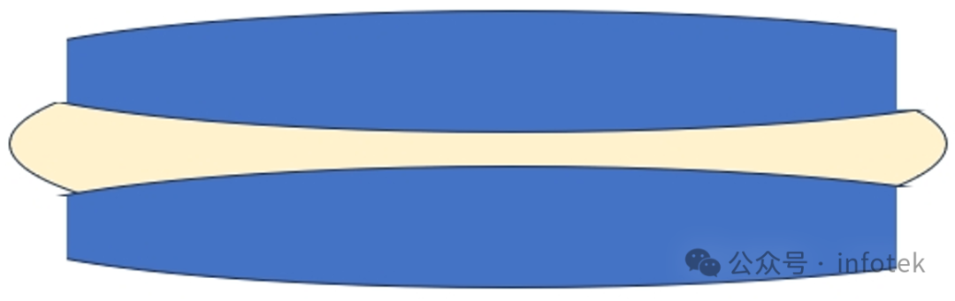

• 胶层厚度应至少5微米,通常不超过10-20微米,以便获得最佳效果:为确保此厚度,可采用特定折射率微球;这些微球可随机分布在透镜截面或仅置于有效孔径外区域——后者优势在于最终中心研磨步骤中可被磨除。
• 胶量需足够形成外围胶珠作为储胶区,防止固化过程中胶层开裂及伴随的收缩现象。
如何确定胶合成本(将透镜组装成双胶合透镜、三胶合透镜等)?的图4
在允许的形状偏差范围内(3/)的形状精度比率示意图及外围储胶珠设计
