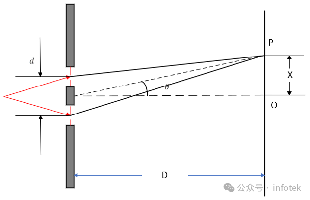

双缝菲涅尔衍射的原理与夫琅禾费相同,不同之处仅为菲涅尔衍射用到的光源为点光源,且实际实验观测时不需要使用透镜,仅需在有限远处放置光屏或观测相机即可,双缝菲涅尔衍射示意图如下:
双缝干涉将产生等间距的干涉条纹
屏上各条明纹中心的位置为:
屏上各条暗纹中心的位置为:

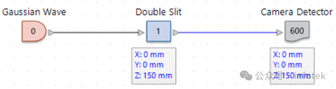

2.使用VirutalLab Fusion建模仿真
图1.在软件中搭建实验光路

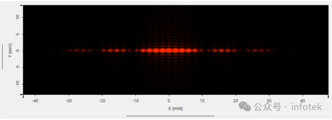

图2.软件中的仿真结果

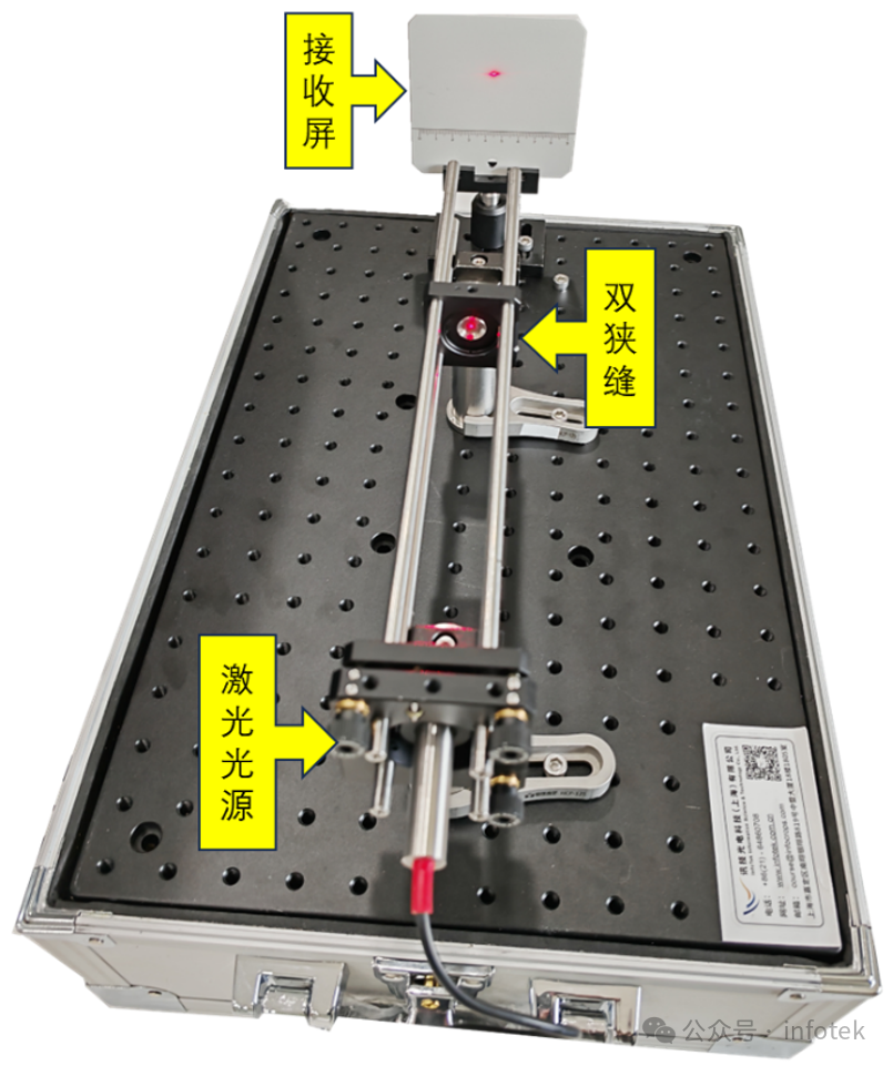

3.实验教具中的实验搭建
图1.实验教具光路搭建
图2.实验教具结果
