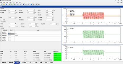

正弦脉冲试验(Sine Burst)
正弦脉冲激励则通过多周期的定频正弦波来模拟准静态环境模拟的试验方法,主要用于卫星在运载火箭升空的主动段,受到火箭高值加速度而产生静力过载的模拟试验。为了确定卫星承受的静载荷对其本身结构及运行状态的影响,要对卫星做加速度过载试验,以模拟卫星在火箭发射过程中受到的稳态或准稳态加速度惯性载荷。波形如下图,试验条件中同样需要确定振幅值A、生成的正弦波的频率f、波形长度(波数n)。在实际试验中,为避免试验开始就受到大量级的负荷,需对波形加窗加入上升和下降领域。
极端力学环境下的疲劳强度和抗震特性考核|汉航振动控制软件新功能--正弦冲击试验的图4
正弦脉冲波形示意
正弦脉冲(Sine Burst)主要优点是在被试件放在振动台上进行其它测试之后可以紧接着完成正弦脉冲试验。与正弦驻留或扫频相比,它给硬件带来了更少的循环加载次数,并且特别适合于刚度相对较大的组件或电子箱,仪器或航天器。经实践证明此方法可以减轻已知的风险。
极端力学环境下的疲劳强度和抗震特性考核|汉航振动控制软件新功能--正弦冲击试验的图5
正弦脉冲:15Hz@10g试验示例

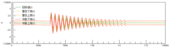

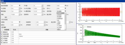

衰减正弦(Decayed Sine)
在舰载机弹射起飞和拦阻着陆冲击试验中,一般可用衰减正弦波进行模拟,即其信号为特定频率下,振动幅值逐渐衰减的过程,可设置振动峰值,阻尼比、波数等参数,如下图所示。
极端力学环境下的疲劳强度和抗震特性考核|汉航振动控制软件新功能--正弦冲击试验的图6
衰减正弦设置及波形状

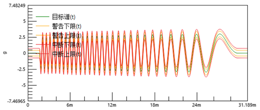

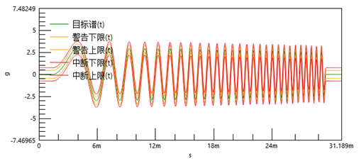

线性调频(Sine Burst)
线性调频激励类似于正弦波,其幅值固定,只是其频率并非固定,是一种频率随时间线性变化的信号,其频率可在设定频段内逐渐上升或下降,如下图所示。
极端力学环境下的疲劳强度和抗震特性考核|汉航振动控制软件新功能--正弦冲击试验的图7
线性调频:频率上升
极端力学环境下的疲劳强度和抗震特性考核|汉航振动控制软件新功能--正弦冲击试验的图8
线性调频:频率下降

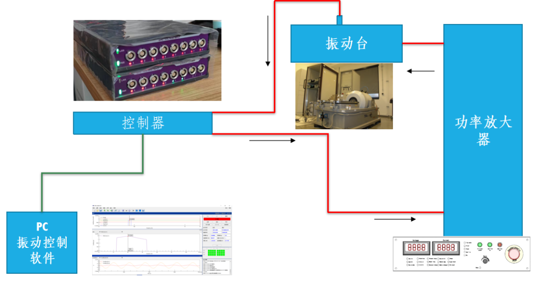

3汉航NTS.LAB VCS 正弦冲击试验
正弦冲击试验控制过程:用户在软件中预设产品的振动加速度试验谱,并通过振动控制仪器将信号发送给功率放大器,功率放大器将信号放大后传递到振动台,使振动台振动,振动控制仪获取传感器(粘贴在振动台或者产品上)采集的振动信号,做快速的处理并与软件预设的目标谱对比,不停的修正迭代,直至均衡到目标谱的容差范围之内,实现目标波形的再现。
极端力学环境下的疲劳强度和抗震特性考核|汉航振动控制软件新功能--正弦冲击试验的图9
振动控制流程
整个过程中,振动控制器的输出--功放--振动台--加速度传感器--振动控制器输入,形成一个完整的闭环迭代系统。
