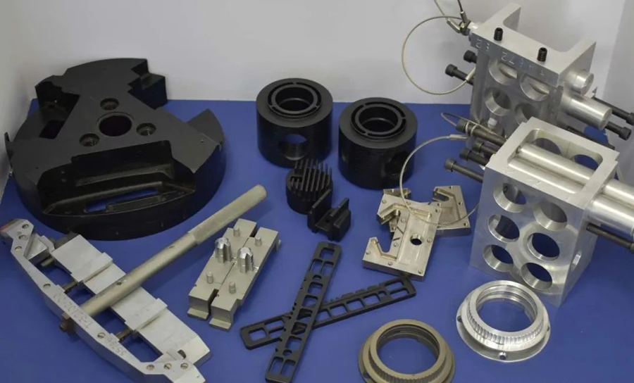

RayBar 专注于为高端装备制造、特殊领域及其他先进制造业生产模具和工装夹具,凭借深厚的设计制造实力与专业加工技术赢得客户信赖。在实际应用中,RayBar 曾作为某头部防护装备生产商的长期合作伙伴,为其定制开发专用固定装置,助力提升产品生产效率与品质标准。
RayBar 公司凭借 EDGECAM 软件,在复杂精密零件加工与曲面处理领域深耕近十年。通过长期实践积累,团队深刻认识到,选对编程软件是突破技术瓶颈的关键 ——EDGECAM 强大的功能让复杂零件加工难题迎刃而解。这一技术优势也成为 RayBar 在行业中保持竞争力的原因之一。
Bartos 表示:“我们专注于提供个性化定制加工服务,依托 EDGECAM 丰富多元的加工策略,能够将各类复杂设计高效转化为精密零件。凭借这套先进的技术方案,我们在生产过程中始终游刃有余,成功攻克诸多技术难点。事实证明,EDGECAM 极大地推动了公司业务增长。我们的业务以定制化需求为主,产品涵盖复杂多样的精密零件,但较少涉及大规模批量生产,而 EDGECAM 的灵活性与精准度,恰好完美契合了这种业务模式。”

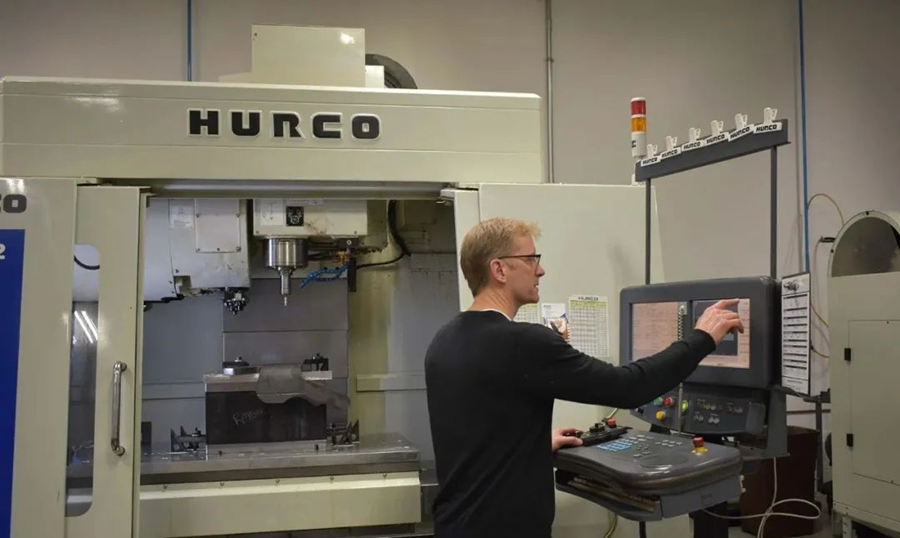

RayBar拥有数十台机床,新老设备都有,满足从3轴到5轴设备的加工,为了生产各种各样、独一无二的精密零件,RayBar使用海克斯康生产制造软件EDGECAM智能编程解决方案进行零件的编程。

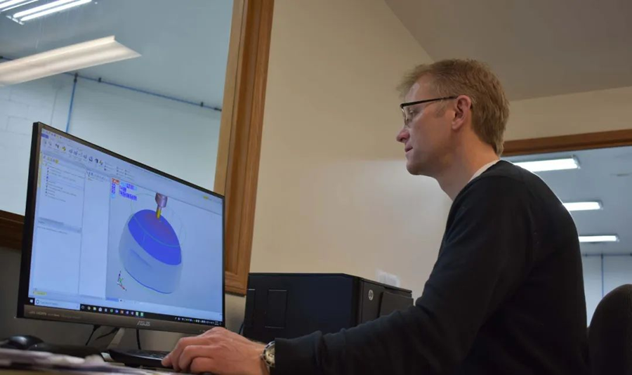

谈及 EDGECAM 与其他 CAM 系统的差异时,Bartos 指出,EDGECAM 是 “CAD 中立者”无论我们打开什么格式的CAD文件都不需要数据转换,并且还可以使用EDGECAM自动特征识别功能来检查实体模型和识别特征,为用户提供理想的刀具和加工策略。这意味着我们可以精确按照设计者的意图加工,并且刀具路径时刻和实体模型保持联动。
Workflow简单高效
为了高效管理加工过程,RayBar使用EDGECAM Workflow五步流程:
  1. 打开EDGECAM软件,载入工件并自动创建加工坐标原点;
  2. EDGECAM会根据工件的几何尺寸推荐加工策略和适用的机床设备;
  3. 添加用户自定义毛坯,或者从毛坯数据库中调用毛坯,EDGECAM会自动列出可用的毛坯,毛坯已被定义材料属性,调用起来非常简单方便;
  4. 使用夹具数据库调用或输入夹具,比如虎钳、卡盘和压板等;
  5. 完成编程后,我们通过EDGECAM模拟仿真器对生成的刀具路径进行模拟仿真校验,检查加工过程中是否有干涉碰撞、过切和超程等问题。

EDGECAM曲面铣削功能对于生产高精度、高质量的零件至关重要,在编程过程中可在零件曲面上生成一系列的等高轮廓路径,完成零件曲面精加工。使用EDGECAM残留高度控制选项,可自动调整分层高度和排刀步距,使零件精加工表面粗糙度保持一致。陡峭和平缓区域也可单独控制,允许交替使用其他加工策略完成该区域精加工。
Bartos感慨道:“现在我们只需要选择零件,EDGECAM就可以加工任何你想要的东西。用EDGECAM得到的曲面真的很好,甚至不需要打磨,不需要手工抛光,这对我们的手工工作有很大的帮助。”
