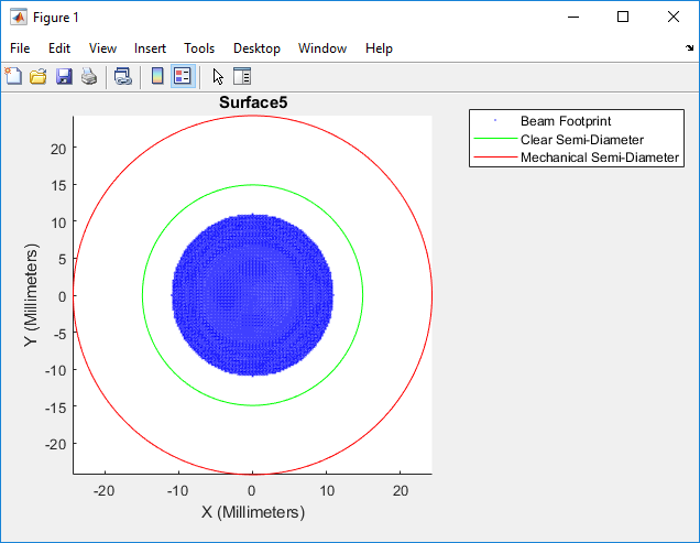

  • MATLAB_BatchRayTrace_Direct.m – (SEQ Direct).
  • 这个范例使用了 IRayTraceDirectUnpolData 界面。此外,它还同时使用了RayTrace.dll (DirectUnpol.cs) 中的 ReadDirectUnpolData 函数。范例中,系统追迹了特定透镜表面的光迹图(footprint diagram),同时绘出系统的净口径 (Clear Semi-Diameter)和机械半直径 (Mechanical Semi-Diameter)。
Basic example 1

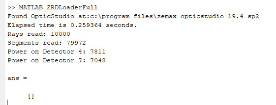

  • MATLAB_ZRDLoaderFull.m or PythonNET_ZRDLoaderFull.py – (NSC ZRD)
  • 这个范例使用了 IZRDReader 界面,且同时使用了RayTrace.dll (ZRDLoaderFull.cs)中的 ReadZRDData 函数。范例中,系统解析了 ZRD 档案并决定了特定探测器上接收到的总能量。
Basic Example 3

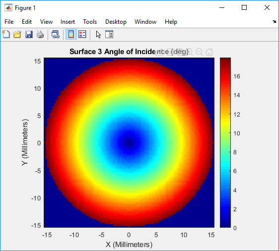

  • MATLAB_BatchRayTrace_Surface_AOI.m – (SEQ Direct).
  • 这个范例使用了 IRayTraceDirectUnpolData 界面,且同时使用了RayTrace.dll (DirectUnpol.cs)的ReadDirectUnpolData 函数。范例中,系统追迹了光线网格投射至一个特定表面的结果。过程中使用了 LMN 方向的 cosine 向量和 Nxyz 法向量计算光线在表面上每个 XY 点的入射角。
Advanced Example 1

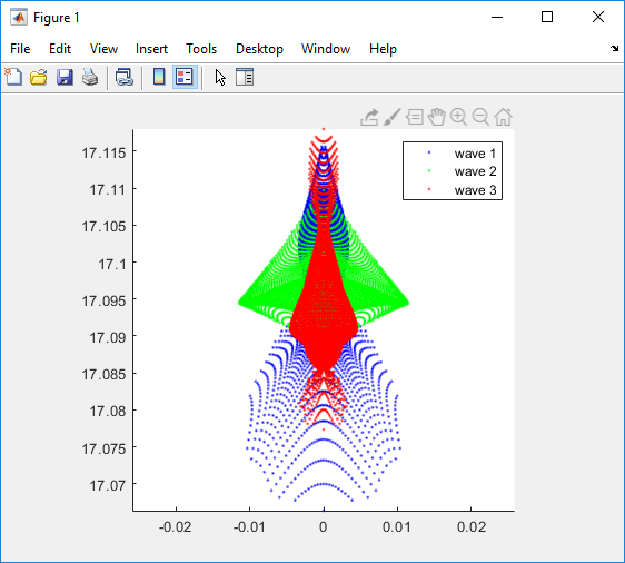

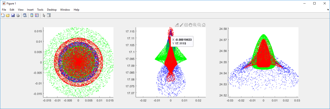

  • MATLAB_BatchRayTrace_Ex22_Performance_Comparison.m – (SEQ Norm).
  • 这个范例使用了 IRayTraceNormUnpolData 界面,同时还使用了RayTrace.dll (NormUnpol.cs)的ReadNormUnpolData 函数。范例中,系统使用低量化误差光线图型(dithered ray pattern) 绘制了整个视场的点列图(spot diagram)。模拟过程中,系统可以在一秒內追迹10,000条光线。相同情況下,若使用原生 MATLAB 的 for 循环,绘制961条光线将耗时超过4秒。根据电脑的性能差异,使用 DLL 最高可将运算过程加速为原先的40倍。
Advanced Example 2

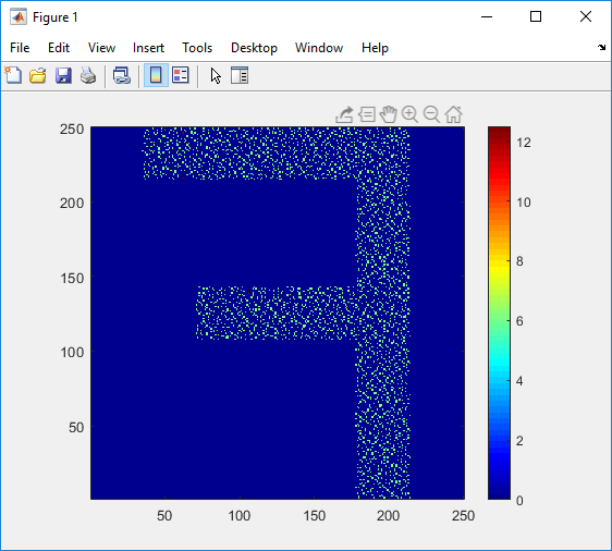

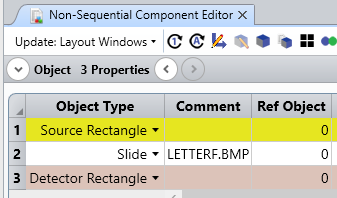

  • MATLAB_ZRD_Pixelated_Detector_xybin.m – (NSC ZRD).
  • 这个范例使用了IZRDReader界面,同时也使用了RayTrace.dll (ZRDLoaderFull.cs)的 ReadZRDData 函数。范例中的系统有矩形光源、矩形探测器,以及一个由 “LETTERF.BMP”产生的幻燈片(Slide) 物件,最后在探测器上显现出图型 “F”。接着,我们使用 ZRD 档案中的“xybin”将每个像素的光通量加总,重新在 ZRD 档案中产生一个新的探测器结果。这样的做法可使我们免于使用探测器查看器(Detector Viewer)的分析功能,直接在 MATLAB 中看到结果。
Advanced Example 3
Advanced Example 3
