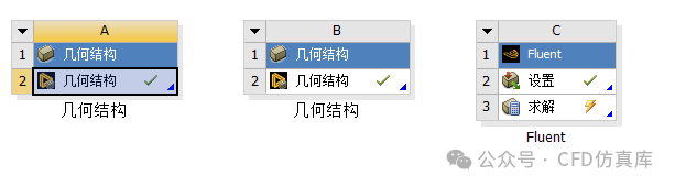

2 workbench 设置
本案例需要设置如下三个模块的计算,其中包括背景网格区域、前景网格区域与fluent计算三个部分,具体设置如下图:
Fluent 重叠网格+UDF NACA0012翼型摆动气动仿真(一)的图1

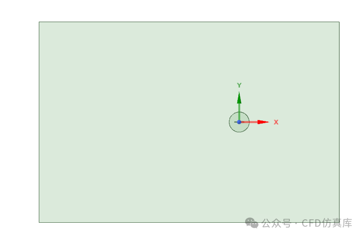

整体几何结构如下图:此边界参考相关文献,来流入口与上下边界距离翼型10C,出口边界距离翼型20C。
Fluent 重叠网格+UDF NACA0012翼型摆动气动仿真(一)的图2
Fluent 重叠网格+UDF NACA0012翼型摆动气动仿真(一)的图3

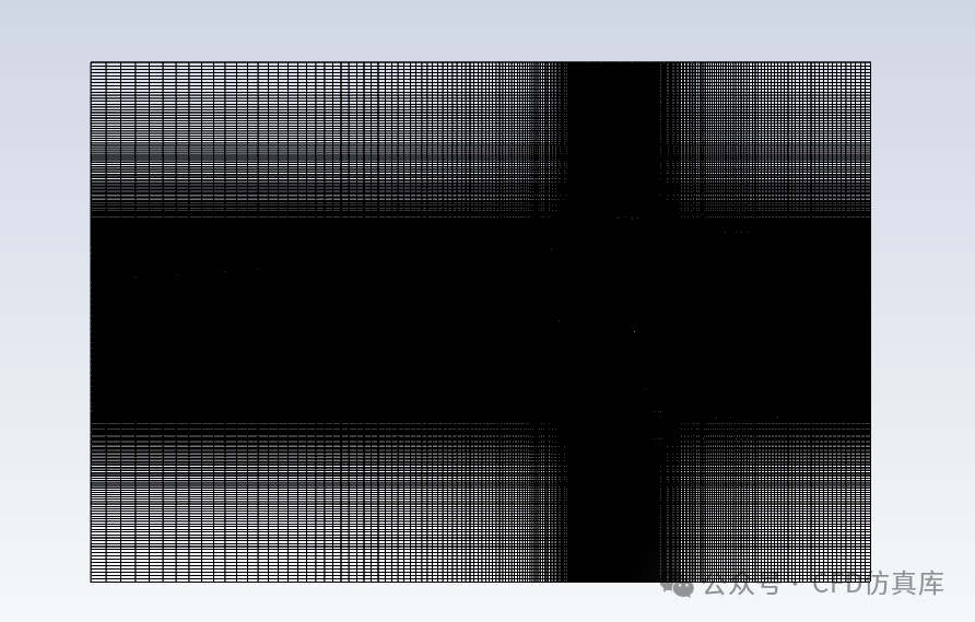

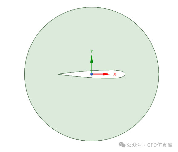

3.2 网格设置
采用SCDM进行网格划分,背景区域划分为四边形网格导出。前景网格划分为三角形网格导出,并划分相对应的边界层网格。
背景网格如下图所示:
  Fluent 重叠网格+UDF NACA0012翼型摆动气动仿真(一)的图4

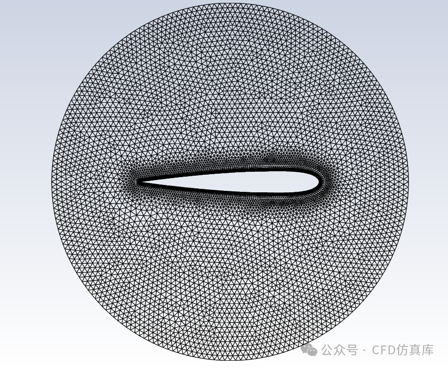

前景网格如下图所示:
Fluent 重叠网格+UDF NACA0012翼型摆动气动仿真(一)的图5

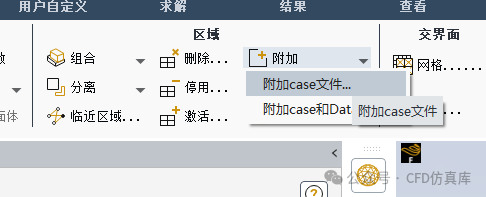

4.1 General设置与网格导入
首先导入背景网格,其次通过下图所示的方法将前景导入。
Fluent 重叠网格+UDF NACA0012翼型摆动气动仿真(一)的图6

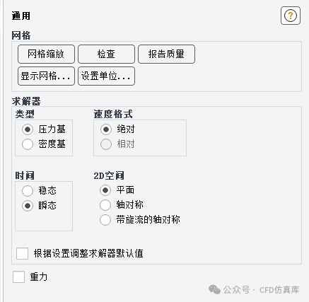

由于本文涉及到NACA0012翼型运动,因此需要探讨瞬态计算结果,此处的设置比较简单,勾选为瞬态计算。
Fluent 重叠网格+UDF NACA0012翼型摆动气动仿真(一)的图7

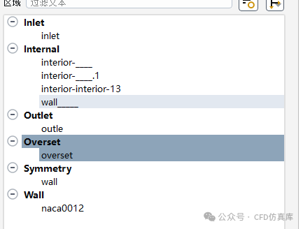

4.2 边界条件设置
将上下边界设置为对称面,来流方向位速度入口,出口为压力出口,设置naca0012外边界网格为overset。
Fluent 重叠网格+UDF NACA0012翼型摆动气动仿真(一)的图8

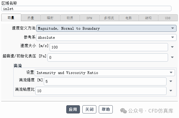

速度入口设置为32m/s,具体设置如下图:
Fluent 重叠网格+UDF NACA0012翼型摆动气动仿真(一)的图9

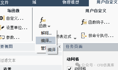

  4.3 动网格设置

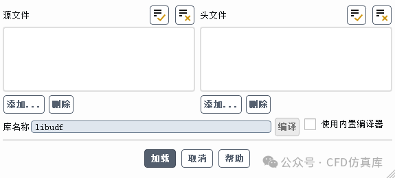

首先导入编辑的udf 。
Fluent 重叠网格+UDF NACA0012翼型摆动气动仿真(一)的图10
Fluent 重叠网格+UDF NACA0012翼型摆动气动仿真(一)的图11

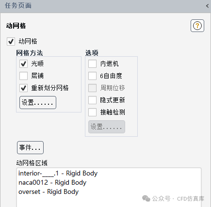

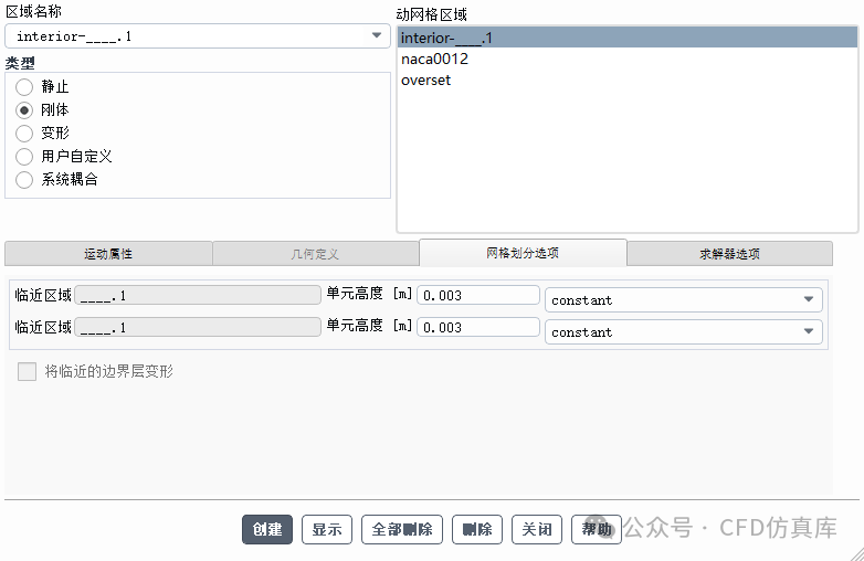

其次对运动区域进行设置,即整个运动区域到网格都要添加udf,具体设置如下:
Fluent 重叠网格+UDF NACA0012翼型摆动气动仿真(一)的图12
Fluent 重叠网格+UDF NACA0012翼型摆动气动仿真(一)的图13

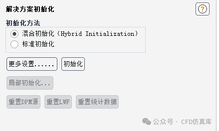

4.4 初始化设置
相关初始化设置如下图。
Fluent 重叠网格+UDF NACA0012翼型摆动气动仿真(一)的图14

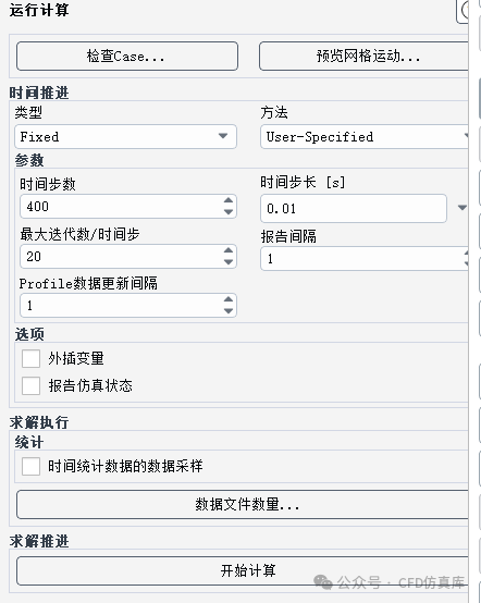

4.5 计算设置
此处进行的计算设置如下:
Fluent 重叠网格+UDF NACA0012翼型摆动气动仿真(一)的图15
