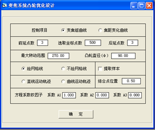

OCAD应用:凸轮曲线的优化设计的图1
图1.变焦系统凸轮优化设计窗体

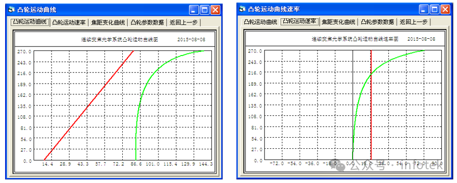

一般情况下,设计凸轮曲线时会把固定组后的变焦组的运动规律设计成直线,减少加工成本,但这是可能会带来补偿组的运动曲线过于弯曲,运动速率过大,甚至因运动速率过大以致影响凸轮运转过程中发涩甚至卡死。为了避免这一情况的发生,可以有意把变焦组曲线改成曲线缓解补偿组的曲线陡度,以便有效改善凸轮曲线平滑运行。

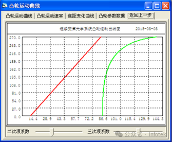

OCAD应用:凸轮曲线的优化设计的图2
图2.凸轮运动曲线及其运动速率

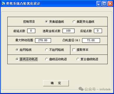

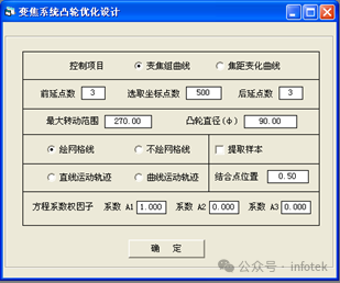

从上述曲线可以看出此时在长焦处补偿组运动速率已达72°,不可能平滑运转,此时必重新优化凸轮曲线,确保凸轮顺利运转。在优化时首先返回设计界面初始状态,如图2,选择“曲线运动轨迹”或“复合曲线轨迹”。所谓“曲线运动轨迹”或“复合曲线轨迹”其区别在“曲线运动轨迹”是对变焦组的运动曲线全过程均为一个完整的三次方程式,而 “复合曲线轨迹”则是把变焦组运动轨迹的前半段保持直线运动,只是在指定位置之后才改成曲线运动,这样可以重点改善变焦后半段的曲线运动速率,因为补偿组的运动速率只在后半段才变化激烈。

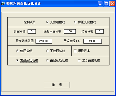

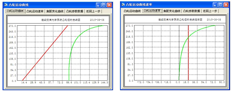

在选择“曲线运动轨迹”后,界面下方会给出运动曲线方程系数的表格,可以直接填写。如果选择“复合曲线轨迹”,界面上除显示运动曲线方程系数的表格框外,还显示“结合点位置”系数,以便根据需要选择合适直线与曲线结合点的位置,无论选择以上哪种,都还可以利用拉杆条之间控制凸轮运动曲线或运动速率轨迹曲线。也可以先预设初步曲线方程系数,然后通过拉杆条调整。在选择“曲线运动轨迹”后,按“确定”键出现图3界面。
OCAD应用:凸轮曲线的优化设计的图3
图3.选择“复合曲线轨迹”界面
OCAD应用:凸轮曲线的优化设计的图4
图4.利用拉杆条调节运动曲线

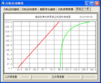

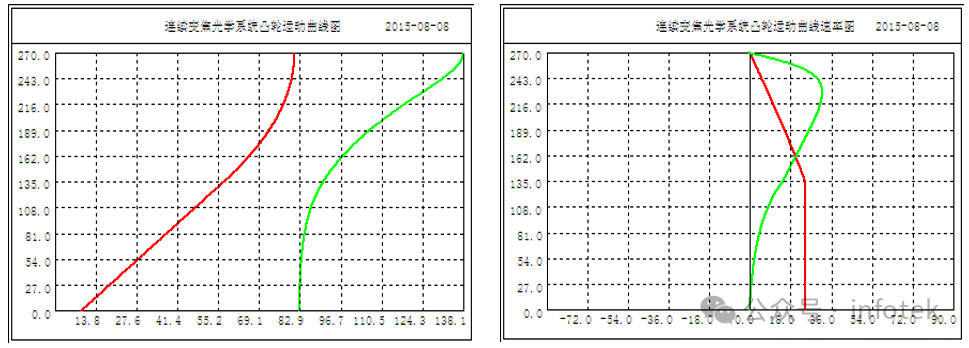

经过以上选择与调整,使得系统凸轮运动曲线及其运动速率曲线最终优化为较满意结果如下图。
OCAD应用:凸轮曲线的优化设计的图5
图5.凸轮曲线优化结果
