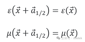

二维光栅在两个水平方向上都具有周期性。存在两个晶格矢量JCMsuite中对二维光栅的定义和仿真的图1因此当几何结构移位一个晶格矢量时,
JCMsuite中对二维光栅的定义和仿真的图2

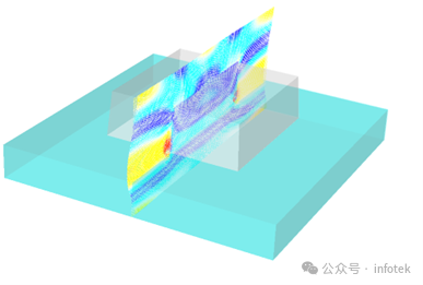

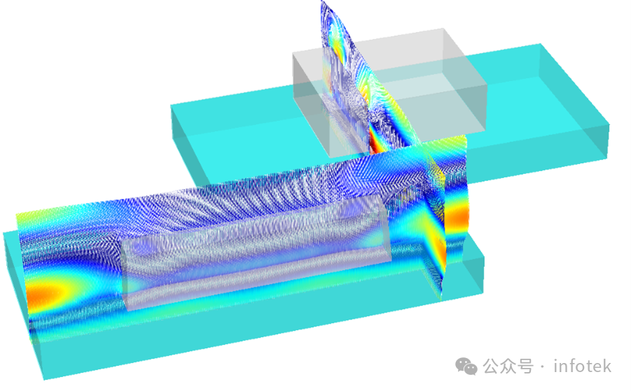

对于仿真,可以限制在一个单元晶胞(原始单元晶胞)上的计算,下图展示利用JCMsuite对正方形单元晶胞和六方单元晶胞仿真得到的结果:
JCMsuite中对二维光栅的定义和仿真的图7
二维光栅(正方形单元晶胞)被S偏振光照明的场矢量

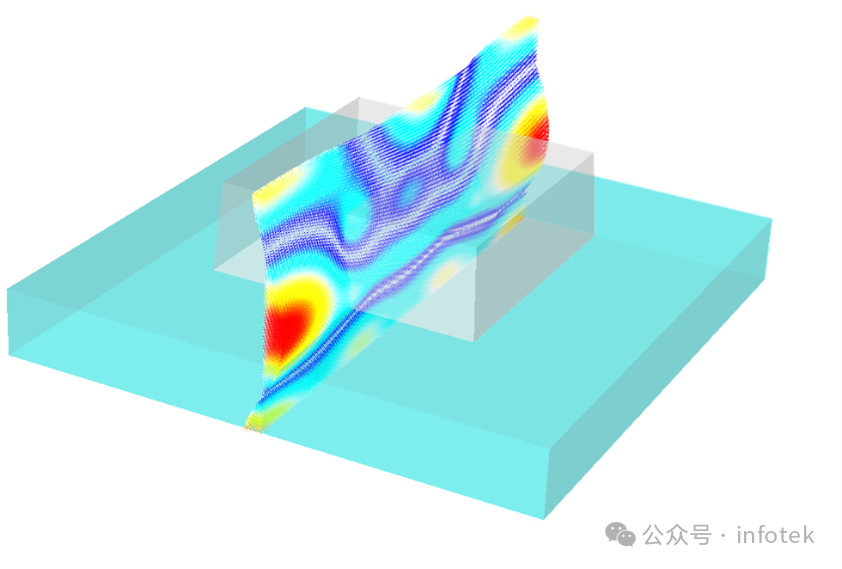

JCMsuite中对二维光栅的定义和仿真的图8
二维光栅(正方形单元晶胞)被P偏振光照明的场矢量

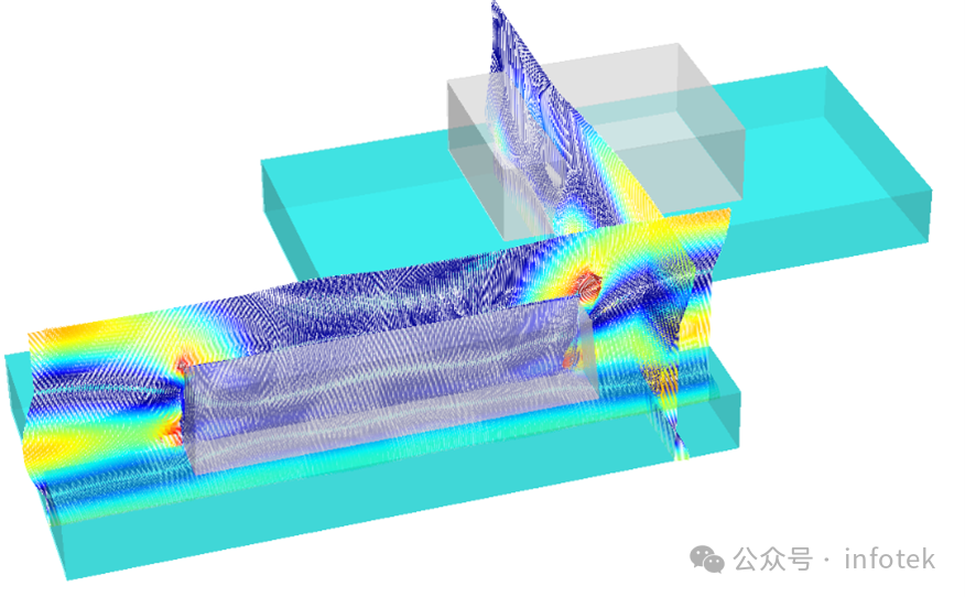

JCMsuite中对二维光栅的定义和仿真的图9
二维光栅(六方晶胞)被S偏振光照明的场矢量
JCMsuite中对二维光栅的定义和仿真的图10
二维光栅(六方晶胞)被P偏振光照明的场矢量
