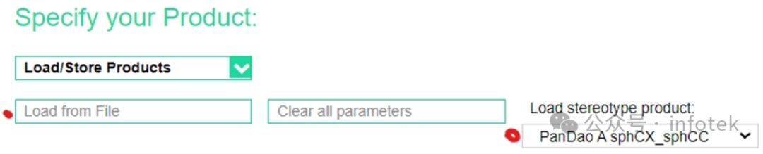

在PanDao中输入透镜参数的五种方法如下:
a) 导入由光学设计软件保存的透镜数据
b) 导入PanDao软件生成的透镜数据文件(通过“Download lens to file”功能保存)
c) 导入PanDao软件报告文件,由PanDao生成的PDF文档(通过“Download report pdf”功能生成)
如何在PanDao软件中输入透镜参数?的图1
d) 载入系统预设的标准模板透镜,并根据需求修改其参数值及公差范围

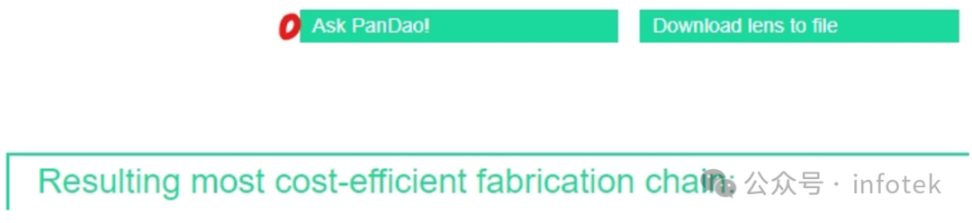

完成上述操作后,点击“ask PanDao“即可启动系统,获取兼顾最低成本与制造风险的最优光学元件制造链方案。
