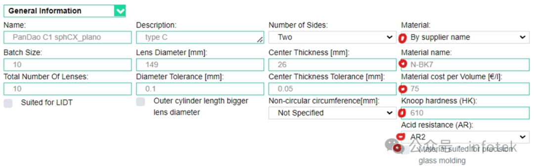

有两种方法可以将透镜材质输入到PanDao中:
a) 输入供应商的玻璃材料名称,例如N-BK 7。请注意:
▪ 通过下拉菜单选择材料类型
▪ PanDao自动判定该材料是否适用于精密玻璃模造(PGM)
▪ 系统自动从供应商网站获取单位体积材料成本数据
如何在PanDao软件中确定工件材料成本?的图2

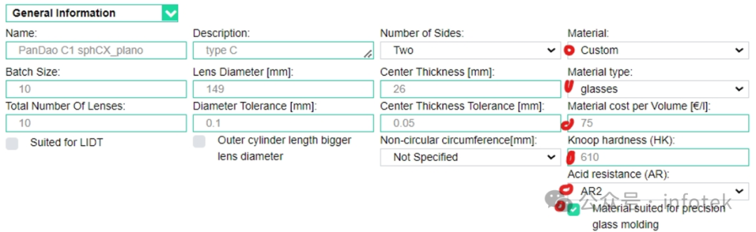

b) 或通过下拉菜单的自定义输入项进行选择。请注意:
▪ 在此方式下,PanDao要求输入玻璃材料的努氏硬度(HK)与耐酸性(AR)值。此类数据可从相关技术数据手册中获取,例如N-BK7玻璃的HK=610、AR=2
▪ 需明确判定该玻璃材料是否适用于精密玻璃模造(PGM)
▪ 需手动输入单位体积材料成本
如何在PanDao软件中确定工件材料成本?的图3

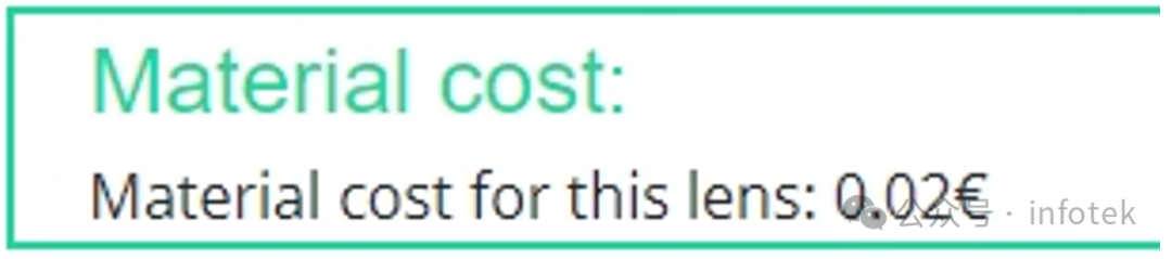

无论何种方式, PanDao将精准计算您的镜头材料成本:
如何在PanDao软件中确定工件材料成本?的图4
