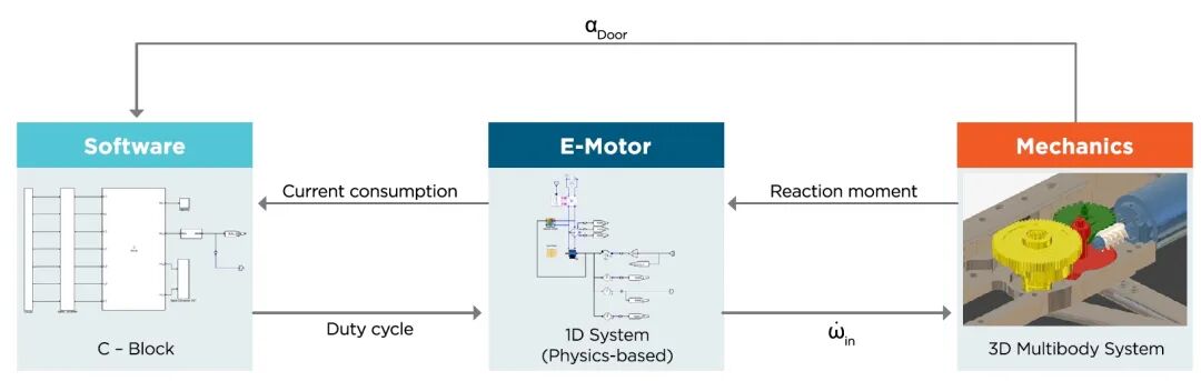

  • MotionView® 完成液压系统仿真与控制系统设计
成功案例丨GEZE与Altair合作推动智能建筑系统开发的图3
在Twin Activate系统模型中实现控制软件、电力驱动与机械系统的协同仿真
这些集成了机械系统、液压装置和控制系统的数字孪生模型,在开发过程中发挥着跨领域协同平台的关键作用,为所有专家和部门建立了统一的技术语言。通过这一体化的数字孪生环境,不同专业领域的团队能够无缝协作,对各自研发成果的相互作用形成共识,从而构建起完整的虚拟产品开发流程,带来两大显著效益:最大限度减少物理原型的使用,同时大幅降低开发成本与周期。

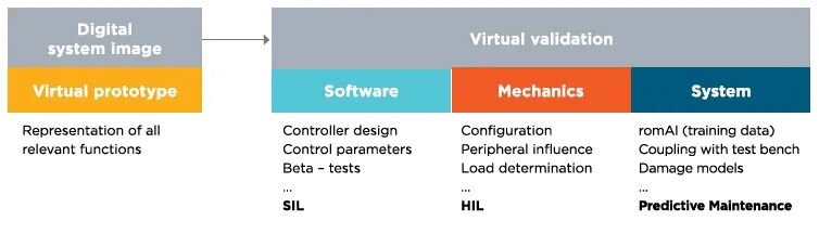

数字孪生发展路线:从设计源头实现虚拟开发
尽管对现有成果深感满意,GEZE已着手规划数字孪生技术的进阶发展路径,核心策略是将仿真环节进一步前置。"虚拟开发的关键在于前端加载,"Fiedler强调,"当仿真从项目伊始就融入开发流程时,其价值才能最大化。仿真介入越早,效益提升越显著。"
公司正推进三大战略部署:
  • 实时耐久性分析
将数字孪生模型与测试平台对接
实现精准维护周期预测
  • 客户系统直连
数字孪生直接接入客户运营系统
实时监控设备物理状态
  • 产品自主感知
通过数字孪生使产品具备"自我意识"
实时比对环境影响因素
在客户察觉前自动触发维护服务
"我们的终极目标是从设计数字孪生演进为运营数字孪生,"Fiedler补充道,"这将成为GEZE数字孪生演进的重要里程碑。"
该战略还将催生新型商业模式:
  • 在产品交付前即可预测:
  1. 关键部件使用寿命
  2. 定制化维护方案
  3. 故障模式精准预警
