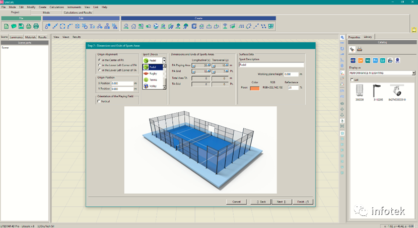

区域和高桅杆定义
运动区域和高杆定义中可以设定以下内容:
1.运动设施的一般区域,设置绝对坐标系的原点和表面的背景颜色。
2.通过选择运动类型、应用标准和类别来设置比赛区域。程序将显示区域的尺寸和相应的计算网格。然后,定义表面的颜色和工作平面的高度。
3.高杆的位置和面板高度,用于放置灯具。然后,可以定义灯具的类型和数量,以及它们之间的间距,使程序可以将它们规律地放置在面板上。

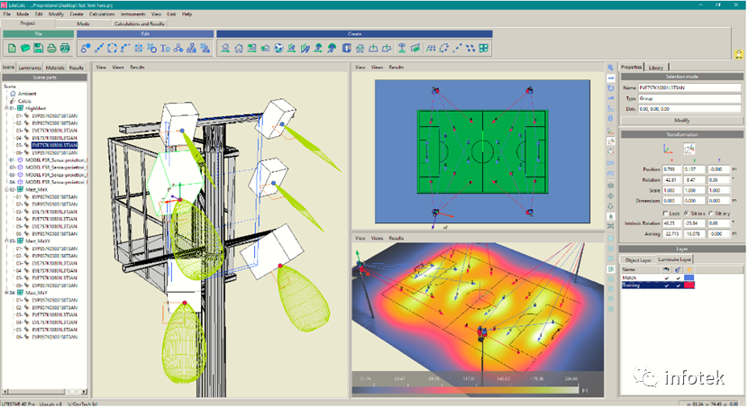

创建高杆和比赛区域时(包括比赛线和设备,如足球、橄榄球、手球等的球门,以及篮球计分牌...),用户可以:
1.更换一个或多个灯具。
2.移动它们:允许将灯具排列在不规则位置,如看台屋顶,非直线排列。优点是它们仍然属于一组灯具。
如下图:
LITESTAR 4D新模块:Sport Plus-运动场高级照明管理模块的图3
图形和笛卡尔坐标瞄准:
定义了一般区域和比赛区域,并设置了它们的尺寸和网格以及带有相应灯具的高杆后,可以进行以下操作:
1.显示面板/灯具组,并更换其中一个或多个灯具,甚至可以通过Ctrl+左键单击进行图形选择。
2.通过选择相应的功能和要瞄准的灯具,通过图形移动线到所需区域来瞄准灯具。(可以通过图形箭头选择瞄准,也可以通过选择灯具直接激活)
LITESTAR 4D新模块:Sport Plus-运动场高级照明管理模块的图4
