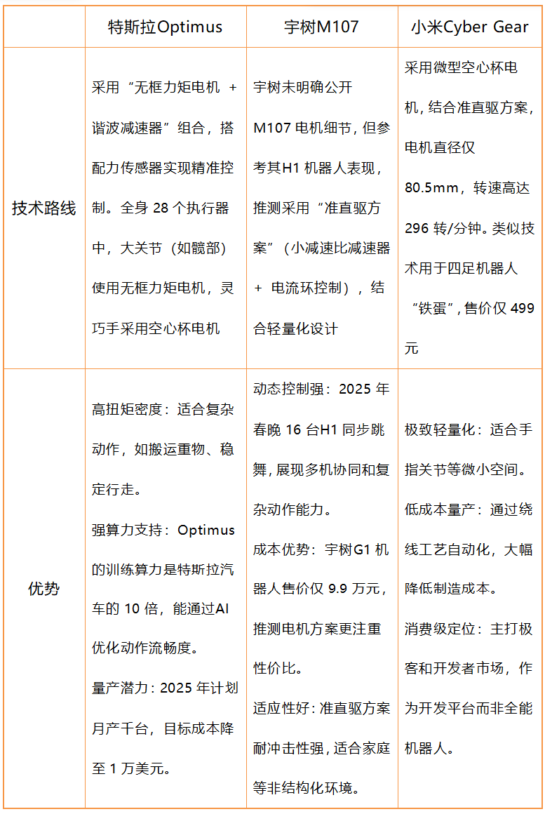

(二)技术路线分析
人形机器人关节「心脏」大揭秘!特斯拉 / 小米 / 宇树核心技术哪家强?的图7
人形机器人关节「心脏」大揭秘!特斯拉 / 小米 / 宇树核心技术哪家强?的图8

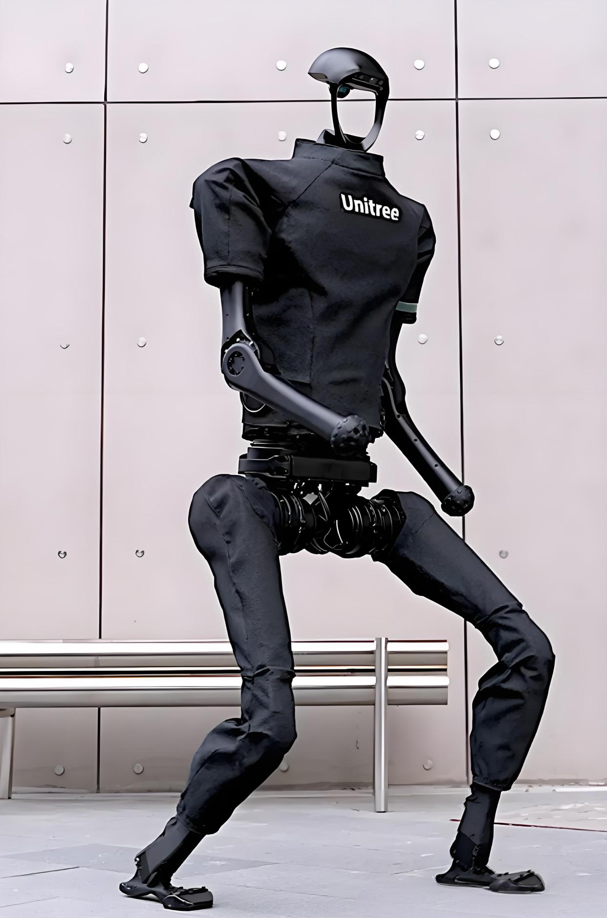

     总的来说,特斯拉目前追求工业级性能,适合未来工厂、家庭助手等高端场景,但成本较高;宇树则平衡性能与价格,瞄准教育、娱乐等中端市场;小米以低价推动普及,通过生态链扩展应用(如智能家居联动)。随着《人形机器人电驱动一体化关节接口规范》标准2025年立项,电机与减速器的兼容性将提升,国产替代加速。而轴向磁通电机、更高精度传感器的应用,可能进一步突破现有技术瓶颈。
