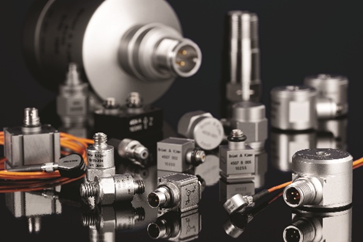

CCLD(或 IEPE)型加速度计
CCLD 型加速度计带有内置前置放大器,输出信号为低阻抗电压输出形式,具备高灵敏度、高信噪比和宽频带等特点,大部分型号支持 TEDS 技术,可实现传感器的自动配置。
常用的HBK加速度计有哪些?的图1
单向加速度计
  • 4533,4534系列用于通用测试,灵敏度从10/100/500/50 mV/g,频率范围到12.8kHz
  • 4507-B和4508-B系列用于结构模态测试
  • 4526系列用于高温测量,可180°C连续工作
  • 4524-B系列和4529-B系列具有5个安装面
  • 微型单向加速度计最轻仅有0.2克,频率上限到20kHz
三向加速度计
  • 4535系列用于通用测试,灵敏度从10/100/1 mV/g,频率上限最高可达10kHz
  • 4527系列可用于高温测量至180°C,4528-B系列可在高温测量至165°C的同时具备TEDS功能
  • 微型三向加速度计同样出色,最轻仅有0.8克,频率上限可达10kHz

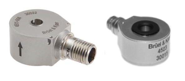

4511和4523系列,用于飞行测试、严苛环境测试、HUMS状态监测、变速器测试、机械永久监测等,测量范围到±500gpk,频率范围到15k和25kHz。

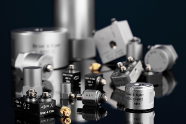

电荷型压电加速度计
电荷型压电加速度计性能可靠,采用独特设计,具有高动态范围、长期稳定性和耐用性,是专门为高温环境下的振动测量而设计的。
常用的HBK加速度计有哪些?的图4
单向加速度计
  • 4382和4383作为通用性电荷加速度计,频率范围可达8400Hz,最大非破坏性冲击可达5000gpk
  • 4391型适用于工业测量、冲击测量或状态检测,测量频率上限可达10kHz,且底座绝缘
  • 4371和4384型可用于高频测量,上限频率可达12.6kHz,最大非破坏性冲击可达 20000gpk
  • 4393型同样用于高频测量,质量更轻,仅2.4克,上限频率可达16.5kHz,最大非破坏性冲击可达25000gpk
  • 4370和4381型具有高灵敏度98pC/g,适用于低幅值和低频测量
三向加速度计
  • 4321型可测量至10kHz,适用于大型结构
  • 4326-A型底座电气隔离,可用于轻质量结构振动和冲击测量,4326-001型底座具备1000V电压隔离
  • 4527-C型结构紧凑,可用于狭窄空间。
