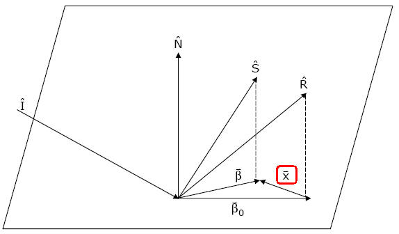

其中s是有效的 RMS 表面粗糙度,s 是在高空间频率中 BSDF 的 log-log 斜率,β 则被定义为散射角 (ϑs) 的正弦减去镜面反射角/透射角的正弦,上面的公式中的 β对应 OpticStudio 中的向量x:
Layout_1

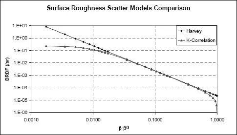

我们发现 K-相关散射分布模型与 Harvey-Shack (ABg) 散射模型非常相似。它们之间的主要区别在于 K-相关模型在小散射角度时会有偏移:
Surface_roughness_scatter_models_comparison
图1:K-相关与 Harvey-Shack 散射模型的比较。如 Dittman 所述,K-相关模型在小角度处会有偏移,这与在抛光表面上观察到的散射行为一致。
Dittman 指出这种偏移与在许多抛光表面上观察到的散射行为是一致的。

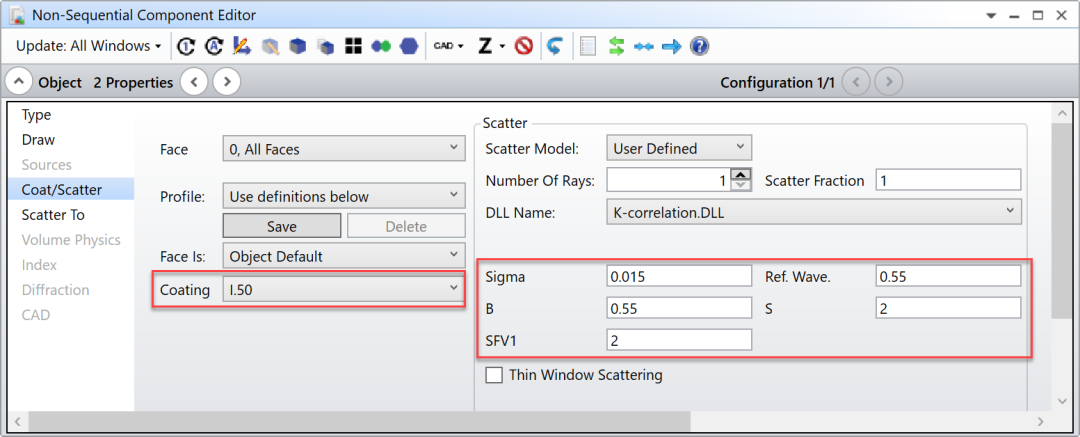

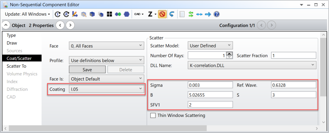

在 OpticStudio 中,表面透射/反射系数 (R)是由表面的膜层(或未设置膜层)决定的,而表面边界处的指数变化 (dn) 则是直接计算的。剩下四个 K-相关 BSDF 的参数 (σ, λ, B, s) 必须在 OpticStudio 中作为 K- 相关散射的参数输入:
NSCE
DLL 需要一个额外的参数 (SFV1) 来为散射函数查看器 (SFV) 读取dn的值。虽然 dn 可用于 DLL 中直接计算光线在一个已知的物体上的散射情况,但由于 SFV 的设计为不绑定于任何特定的物体,所以 SFV 无法直接读取 dn 的值。所以为了保证SFV 功能中 BSDF 的精确计算,我们必须额外读取 dn 的值(这对OpticStudio模型中实际的散射光线分布没有影响)。相关的 DLL (K-CORRELATION.DLL) 包含在 OpticStudio 中,并位于相应的安装文件夹中 ({Zemax}\DLL\SurfaceScatter\)。
s的输入值对应参考波长(=“测量”波长),由 “Ref.Wave.”参数定义,而在K-相关BSDF方程中使用的λ值对应光线的波长。在光线波长下的等效 RMS 表面粗糙度由 l 和 s 的输入值使用上述公式(关联 σ(λ2) 和 σ(λ1) 的公式)计算。一旦确定了 σ 的换算值,则利用以下公式计算全积分散射:
Equation_6
当重点采样关闭时,用 DLL 计算的 TIS 值会被用来确定光线散射的能量;其余的入射能量则遵循镜面光线路径。为了确保 TIS 的计算在这种情况下能够正常运行,请将“散射比例 (Scatter Fraction)”设置为1,如上所示。
当重点采样启动时,光线散射的能量由“散射比例”参数确定。因此,这时用户应该用使用上述公式计算出的 TIS 值手动设置“散射比例”参数。
在任何一种情况下,如果输入参数使得 TIS > 1,则 DLL 将不运行散射,且所有的入射能量将遵循镜面光线路径。

本示例考虑法向入射光镜面散射的情况,假设表面反射系数为0.95,在 632.8 nm的波长下,等效 RMS 表面粗糙度为3 nm。另外,我们假设表面的是由常规的表面波长0.8 mm所测量的,BSDF 的 log-log 斜率为3。该曲面的 K- 相关模型的输入参数如下所设置:
NSCE_2
对于波长300 nm的光在这个表面上的散射,我们可以使用上文提供的公式来计算等效表面粗糙度:

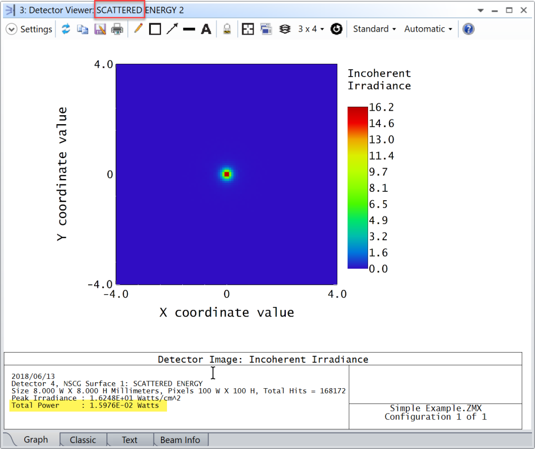

我们设计了简单的 OpticStudio 文件( Simple Example.ZMX) 来验证这个计算。该文件位于本文附件的 ZIP 文件夹中。在这个文件中,一个小探测器(物体3)被放置在轴上以测量镜面反射光线的能量,而大探测器(物体4)则用来测量散射光的能量。我们发现进入散射的能量大约是1.6%,与预期一致:
detector_viewer

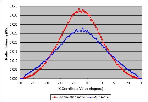

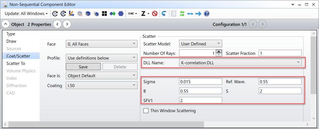

K- 相关模型的 BSDF 方程与上述方程几乎是相同的,因为它只包含一个额外的cos(ϑs) 项。正是这个附加项的存在导致了 K- 相关 BSDF 中的小角度偏移,Dittman 指出这与许多在抛光表面上的观察到的现象是一致的。我们创建了 OpticStudio 文件 (K-correlation vs. ABg.ZMX) 来研究镜面在正入射时散射产生的辐射强度分布的结构。该文件在本文附件的 .ZIP 文件夹中提供。与前面的示例一样,该文件包含两个探测器:一个用于记录镜面能量,另一个用于记录散射强度图。在这种情况下,K- 相关模型的设置如下:
NSCE_3

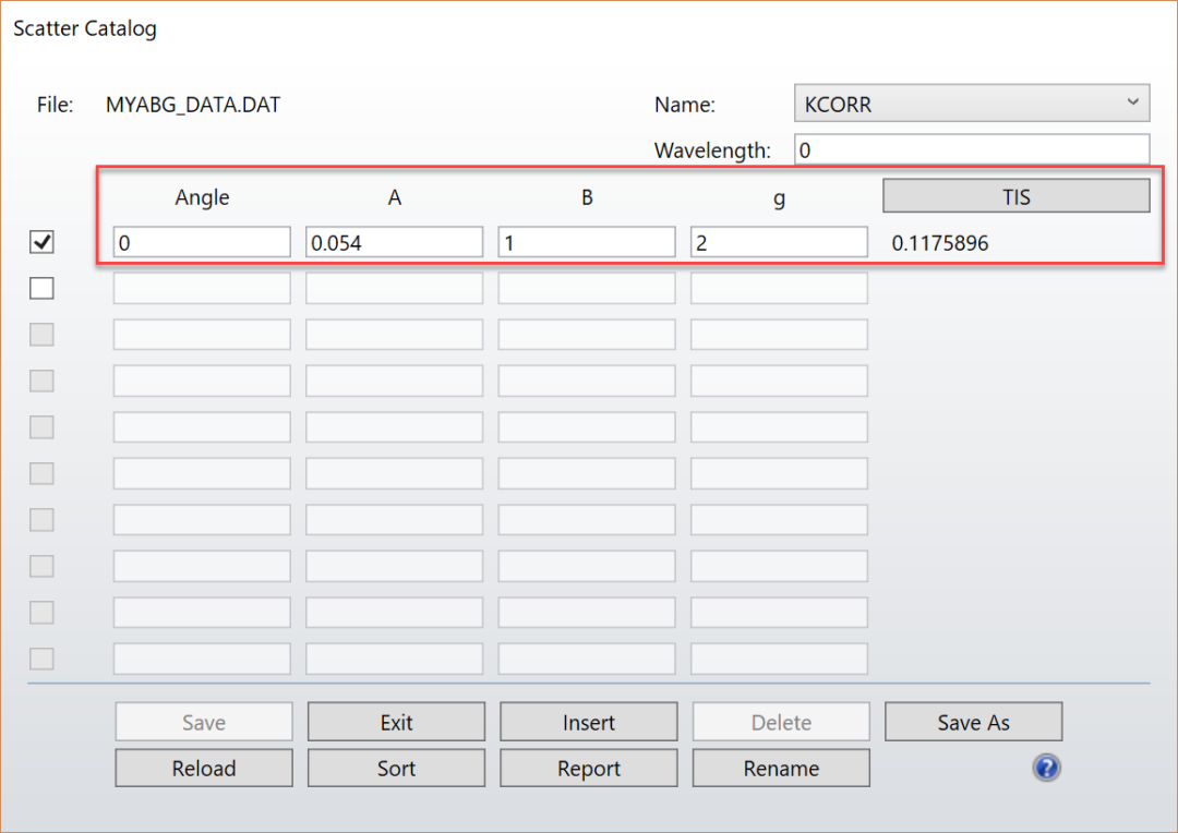

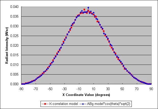

这些输入对应的 TIS 值为0.117(此时,光线波长=参考波长=0.55 mm)。我们再创建一个 ABg 散射模型来模拟这些 K- 相关参数,并使其计算出相同的 TIS值:
Scatter_catalog
我们会得到两种散射模型 Y = 0度的辐射强度数据,并将结果绘制在Excel 图上:
Graph
正如预期,由于 BSDF 中 cos(ϑs) 项的存在,K- 相关模型结果的峰值更高。K-相关模型的辐射强度也更大,因为这是让两种模型间的 TIS 值(= 散射分布的积分)相等所必需的。用峰值振幅比(≈√2)和散射角余弦对 ABg 模型的结果进行缩放,得到与 K-相关模型完全一致的结果:
Graph_2
