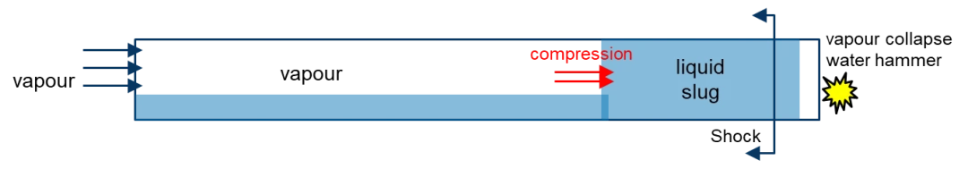

冷凝相变引起的水锤(condensation induced hydraulic shock):高温高压的蒸汽空泡在管道尽头急剧冷凝,冷凝过程中体积成百上千倍的减小,产生负压,周围液体被加速随后又在管道尽头骤停,引发水锤效应。
图片图3 冷凝相变引起的水锤示意图

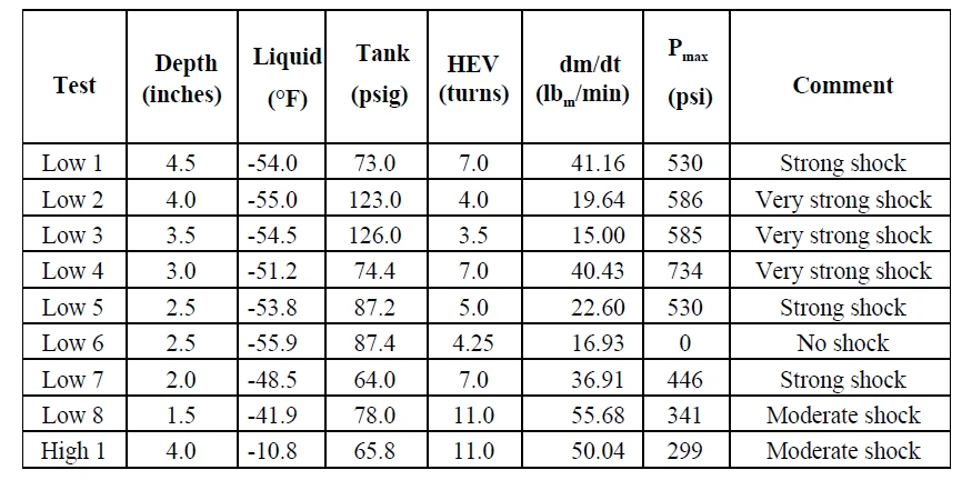

实验中包含不同过冷度、蒸汽入射速度、管径等多种工况:

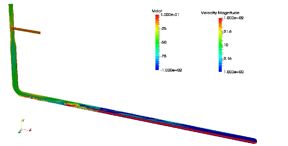

算例模型包含三种冷凝模型,分别为壁面冷凝、界面冷凝和离散相冷凝。采用CFDPro进行计算,仿真结果如图10:
管道水锤危机四伏?CFD仿真模拟为工业安全护航的图12
图10 两相冷凝相变水锤CFDPro模拟结果
由图10可以看到,蒸汽以一定速度从左侧竖直管经过弯管流入充满一定液体的水平管中,液面在剪力与表面张力作用下慢慢从波浪状成长为充满整个管径的段塞状。在段塞流不断接近管道尽头的过程中,冷凝现象也在时刻发生着,最终在尽头全部冷凝结束,段塞流在管道尽头骤停,产生压力冲击波,也就是水锤现象。

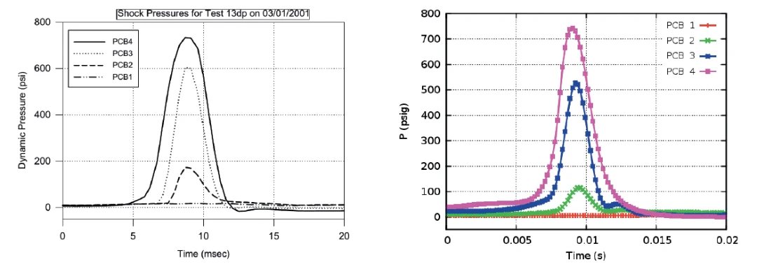

下图为High3和Low4两种工况下管道底盖处的压力探测点PCB4的实验结果和仿真结果,可以看出模拟结果与仿真结果基本吻合。
图片图11 压力探点历时曲线对比(上:实验结果,下:仿真结果)
(左:High3工况,右:Low4工况)

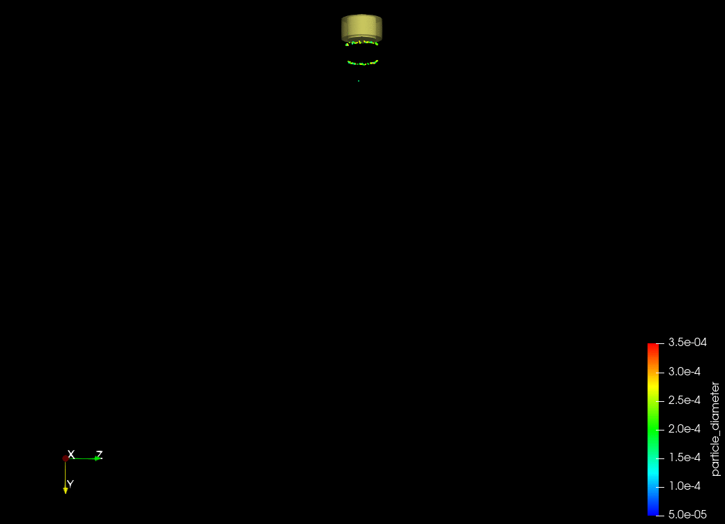

针对雾化过程与液滴属性仿真计算,CFDPro可分析不同喷嘴对应的初次雾化和二次雾化过程,结合自主开发雾化后处理程序,可获得高保真雾化数据,帮助客户理解雾化机理,建立雾化数据库。
图片CFDPro离心雾化工程仿真
