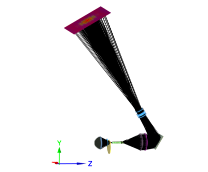

在 OAS 软件中,精确构建 DMD 芯片的模型。考虑到 DMD 芯片由数百万个微镜组成,对每个微镜的反射特性进行准确参数化定义。将微镜的反射率设置为接近实际的高反射率数值,以模拟其高效反射光线的能力。同时,根据 DMD 芯片的实际结构,设置微镜的尺寸、间距以及可偏转角度范围等参数,确保模型能够真实反映 DMD 芯片在光学系统中的行为。
OAS 软件中的关键设置
透镜组参数调整
为了实现对光线的聚焦和准直,设计并调整了一套透镜组。根据点光源的波长 0.55μm,选择合适的光学材料,确保透镜在该波长下具有较低的色散。精确设置透镜的曲率半径、厚度以及透镜之间的间距等参数。利用 OAS 软件的优化功能,对这些参数进行迭代优化,以最小化像差,提高投影图像的清晰度。

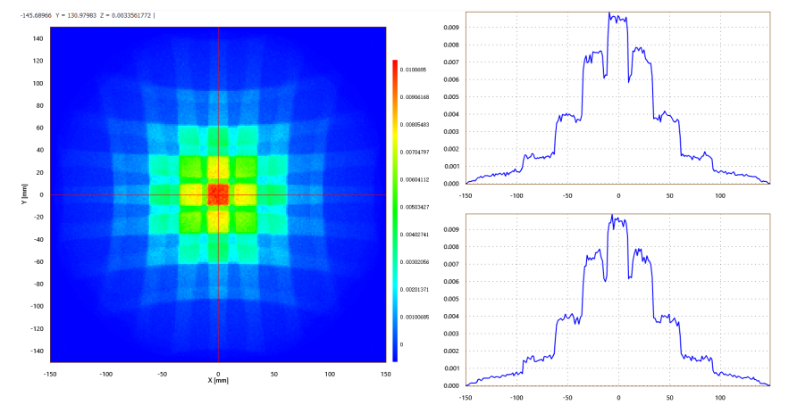

探测器设置
照度探测器:用于测量投影面上不同位置的光照强度分布。通过收集照度数据,可以直观地了解投影图像的亮度均匀性。根据测量结果,对光学系统进行调整,优化光线的传播路径,以实现更均匀的光照分布。
结果查看
经过多轮优化调整后,利用 OAS 软件进行模拟验证。结果显示,投影图像的亮度均匀性得到显著提高,分辨率达到预期指标。在投影平面上,光照强度分布均匀,无明显的亮暗区域差异;图像细节清晰可辨,能够准确还原原始图像的信息。

(DMD投影仪的三维追迹图)
(DMD投影仪的探测器结果图)
